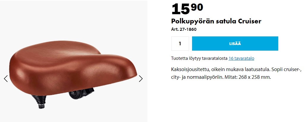

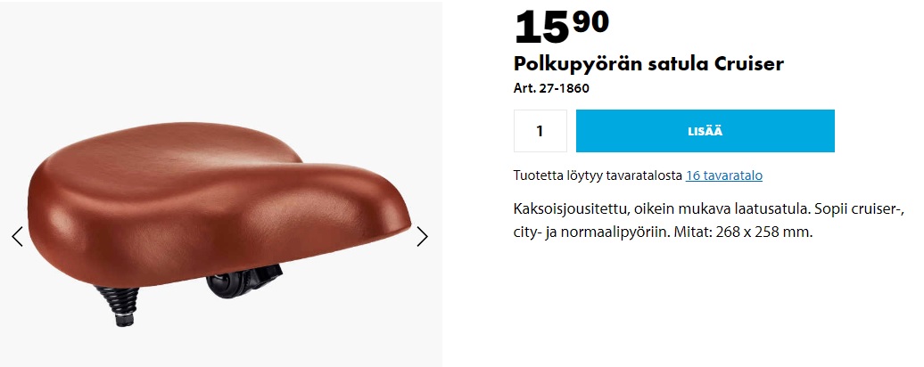

Eikö tässä oo kelpaava satula tuohon käyttöön?
Joo, tuon tyyppinen oli tarkoituskin asentaa.
