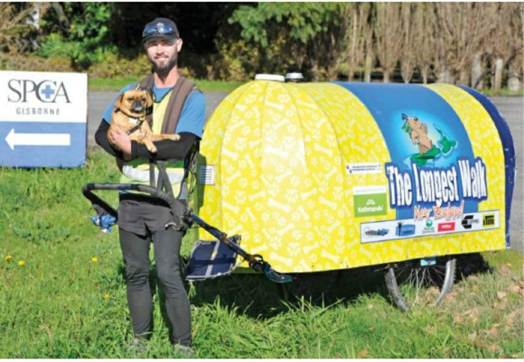

Tai pitää majoittua 20km välein. Silloinkin kätevämpi on ihmisen vetämä majoitusvankkuri kuin polkupyörä.
