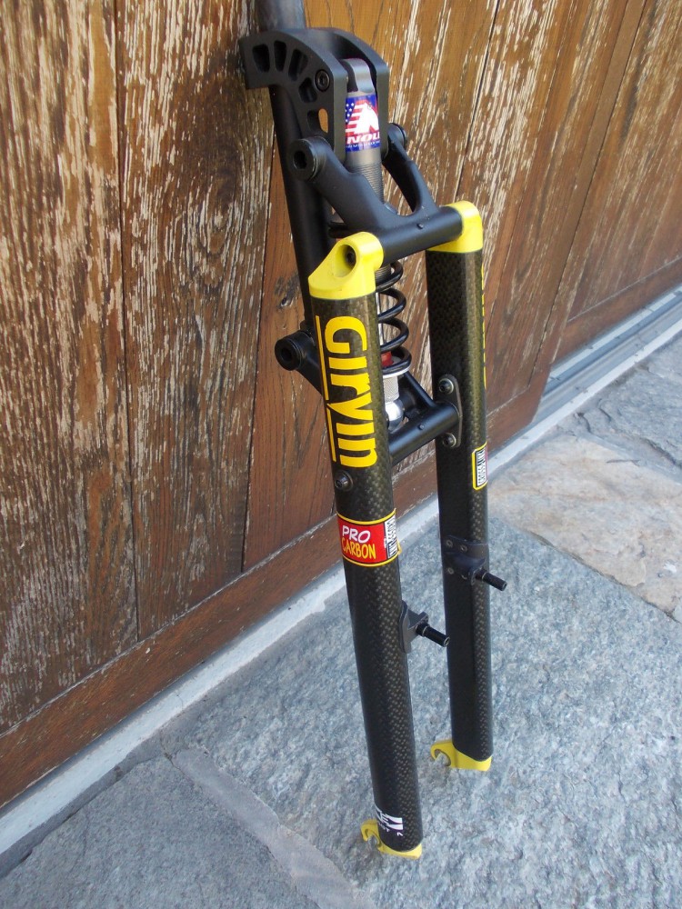

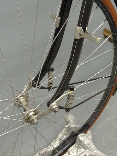

Tuolla Laatikkopyöräketjussa oli esitelty tällainen. Saisko siitä mitään ideaa?

Kiitos, tuo olikin uusi sivusto minulle, näytti oleva ns. risukeulaa käytetty. Vilijami keksi veikeän konstruktion. Yksipuoleisena taitaa kuitenkin olla olla hankala rakentaa eikä oikein hiilikuituputkesta saa tehtyä. Metallista hitsailemalla mutta tulee sitten painoa ?
Itse löysin illalla tällaisen joka voisi olla toteutettavissa.

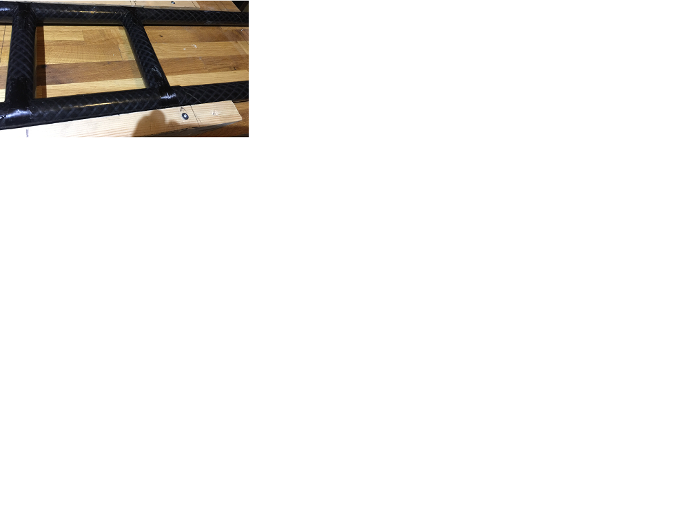

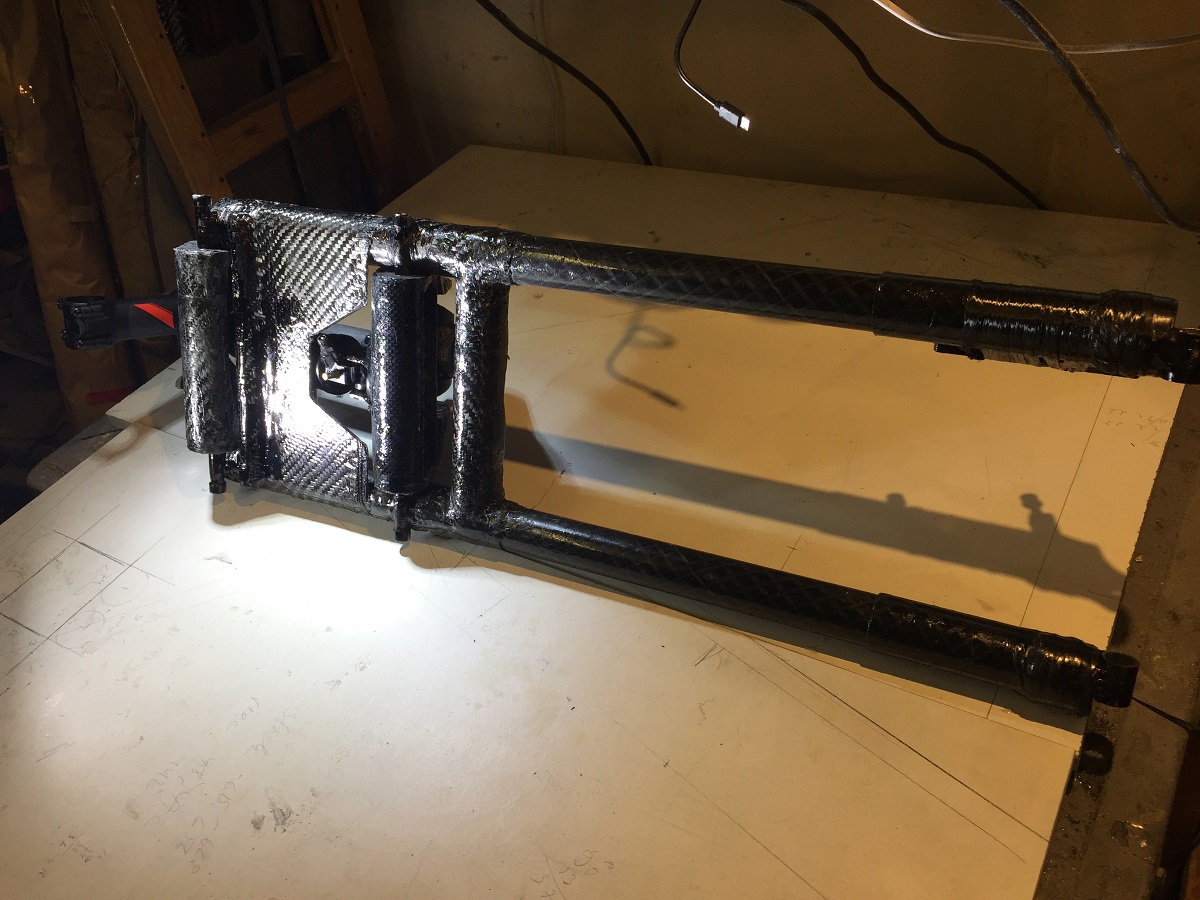

Aloitin liimailemalla jigissä kasaan kaksi 65 cm 32 mm hiilikuituputkea.
Pari poikkiputkea samasta materiaalista, voi olla että ne vievät aivan liikaa tilaa tai eivät ole optimipaikalla.

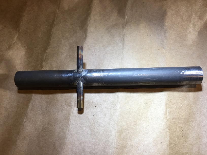

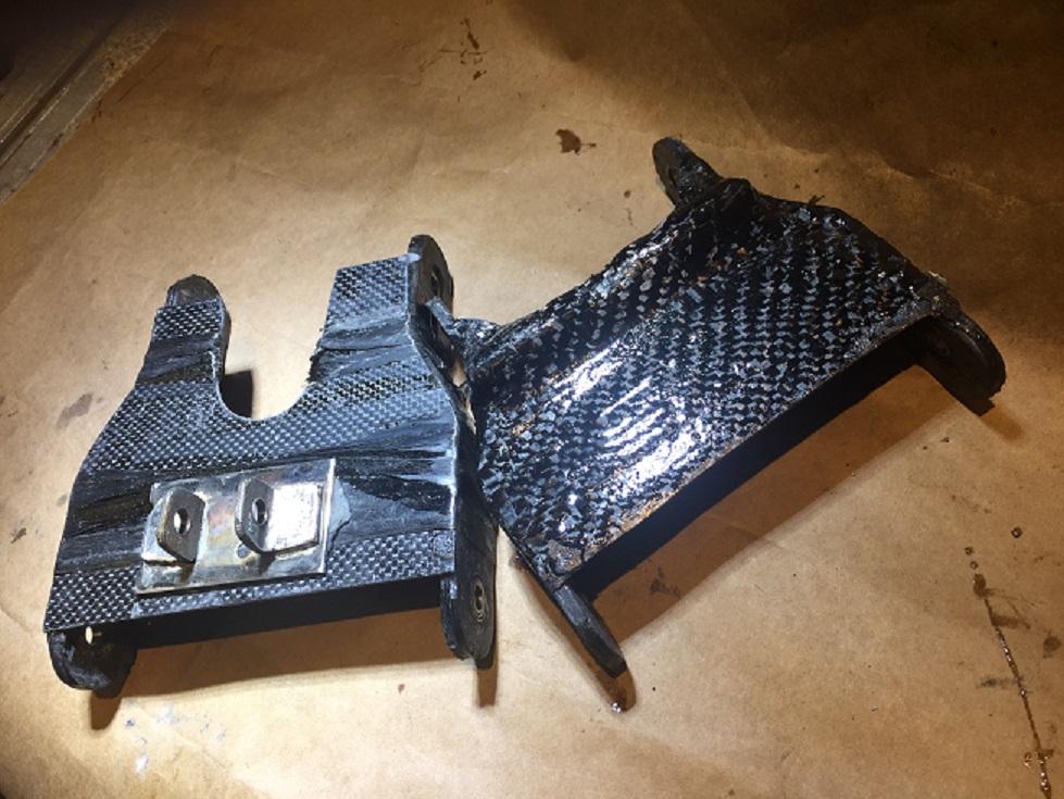

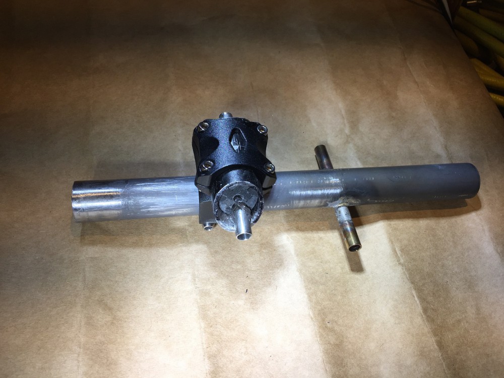

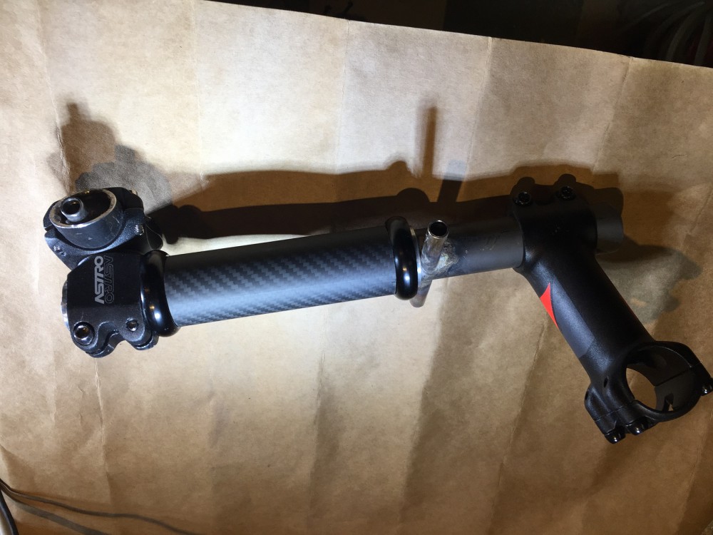

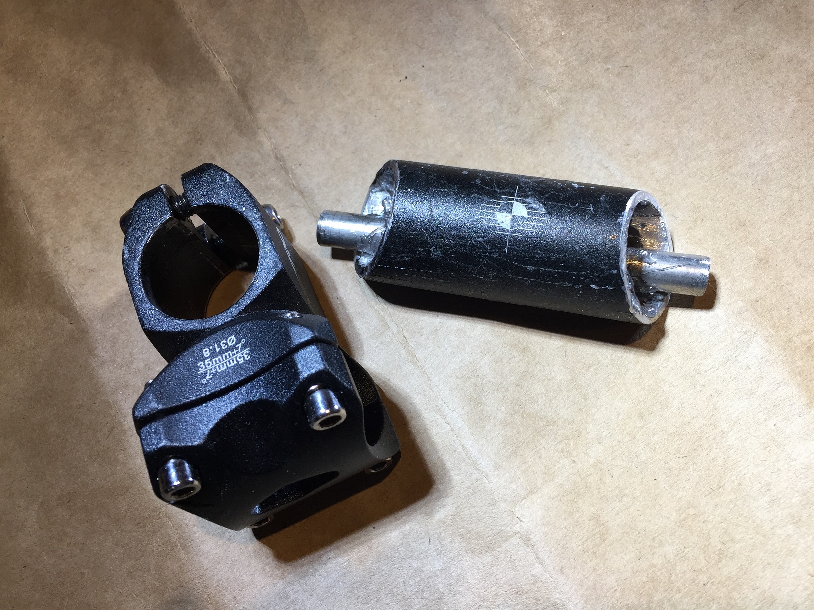

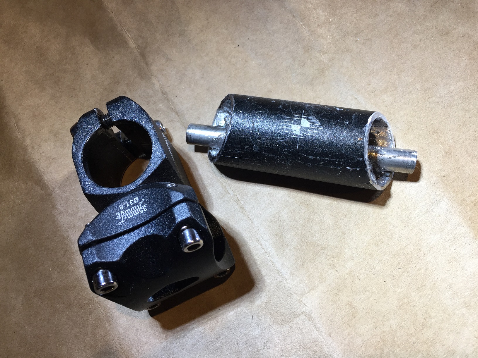

Homma eteni niin että tein ohjaiputkeen kiinnitykset kahdelle linkulle. Toisen on oltava irroitettava että saa head tuben ja ohjainlaakerin paikalleen. Käytin stemiä ja 32 ohjaustangoon palaa jonka sisälle epäkeskeisesti putki minkä läpi linkkujen kiinnityspultti menee.
Seurauksena on se että jättö on säädettävä ja pieni säätövara on teoriassa sivusuunnassakin

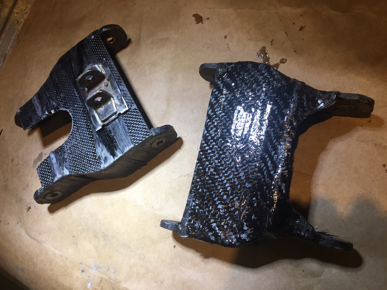

linkut

Ilkeämielinen pahasilmä on näkevinään tossa oikeanpuoleisen kappaleen etureunassa jotain ruskeaa.. Lienee erkkarilla peitettyä ruosteista peltiä! :mrgreen:
Ja ei sit kannata ottaa vakavasti! Hieoa jälkeä ja monelta jäisi tekemättä. Ihmettelin vaan tota sävyä hiilarituotteessa.

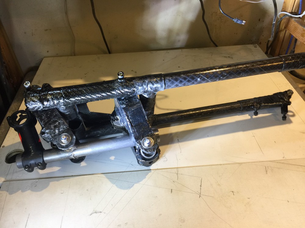

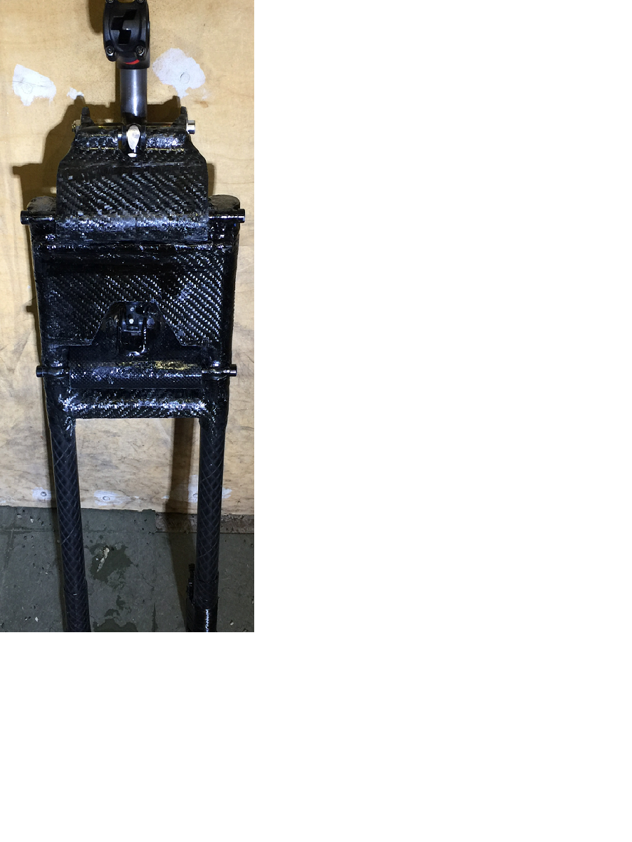

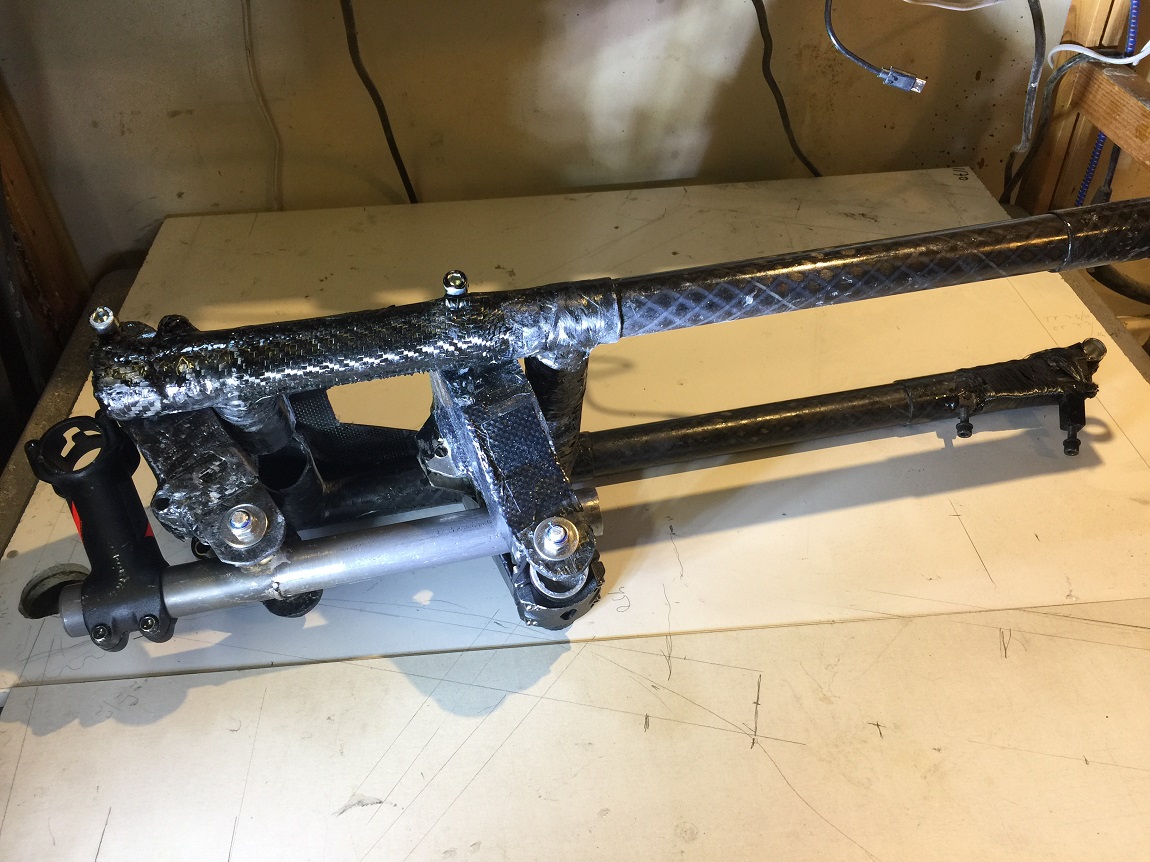

Valmistui tämä viimein. Tavoitteet aika pitkälle saavutettiin. Eipä taida soveltua nojapyöriin kun on ylhäältä niin leveä.

Jotain haarukan jatkoksi on tarkoitus kehitellä, itse asiassa onkin jo aika pitkällä. Haarukan joustoliike on noin 12 cm. Noilla linkuilla on yhteensä 4 niveltä joihin ei saanut jäädä minkäänlaista väljyyttä tai klappia. Joudun laittamaan tuplalaakerit ja lujuusluokiteltuja pultteja etc alkuperäistä suunnitelmaa enemmän. Myös linkut piti vahvistaa ja samoin paria muuta paikkaa. Haarukasta tuli kyllä tukeva, kun tuon ohjainosan laittaa ruuvipenkkiin niin on yllättävän stabiili eikä hetku. Paino valitettavasti nousi yli 2 kg, noin 2,3 kg on lopullinen paino. Tämä on kyllä minusta hyväksyttävä määrä vielä. Rake 50 mm, haarukan leveys 135 mm. Ilmajousi on kiinni epäsymmetrisesti linkuissa niin että liikelaajuus riittää. Alalinkku on n 20% pidempi jotta etuakselin liikerata on "fysiologinen". Ilmajousi toimii tässä hyvin, saa täysin säädettyä. Itse asiassa olen varsin tyytyväinen mutta ajossahan tuon sitten näkee.

Kun en taas hahmota, enkä näistä jousituksista ymmärrä - puuttuuko kuvasta vielä se itse "jousi"?

Pahoittelen kuvien laatua, jos muistan niin yritän ottaa paremmassa valossa ja sommittelultaan paremmin.
Jousi on mukana kahdessa ylimmässä kuvassa, se on rakennelman keskellä. Alimmassa ei ole, on sen takia poissa että sisäänjoustotilanne näkyy.
