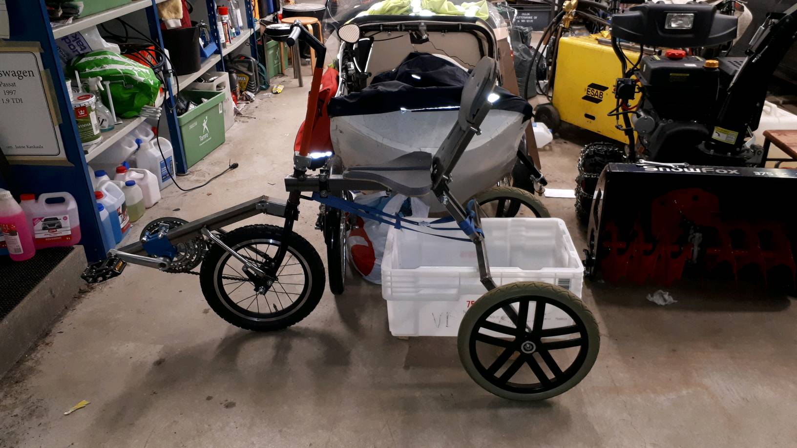

Nyt alkaa olla lopullisessa mallissaan. Etupuomin kiinnike katkaistu pois ja piikkipolkimet asennettu. Vielä pitää purkaa osiksi ja hitsailla saumat loppuun. Tällä hetkellä on vaan muutamalla hitsipisteellä kasassa.
Taittuvan 22,2mm stemmin vois ehkä hommata, niin ei tarvis irrotella ja jonkinlaiset pikalukot rungonkatkaisuun. Nyt tarvii 10/13mm kiintoavaimen taskuun.

Reilusti jää vielä tilaa matkatavaroille. Purkuun menee noin 2 minuuttia.
Muoks. Kellotin just, ni kasaus 5min.

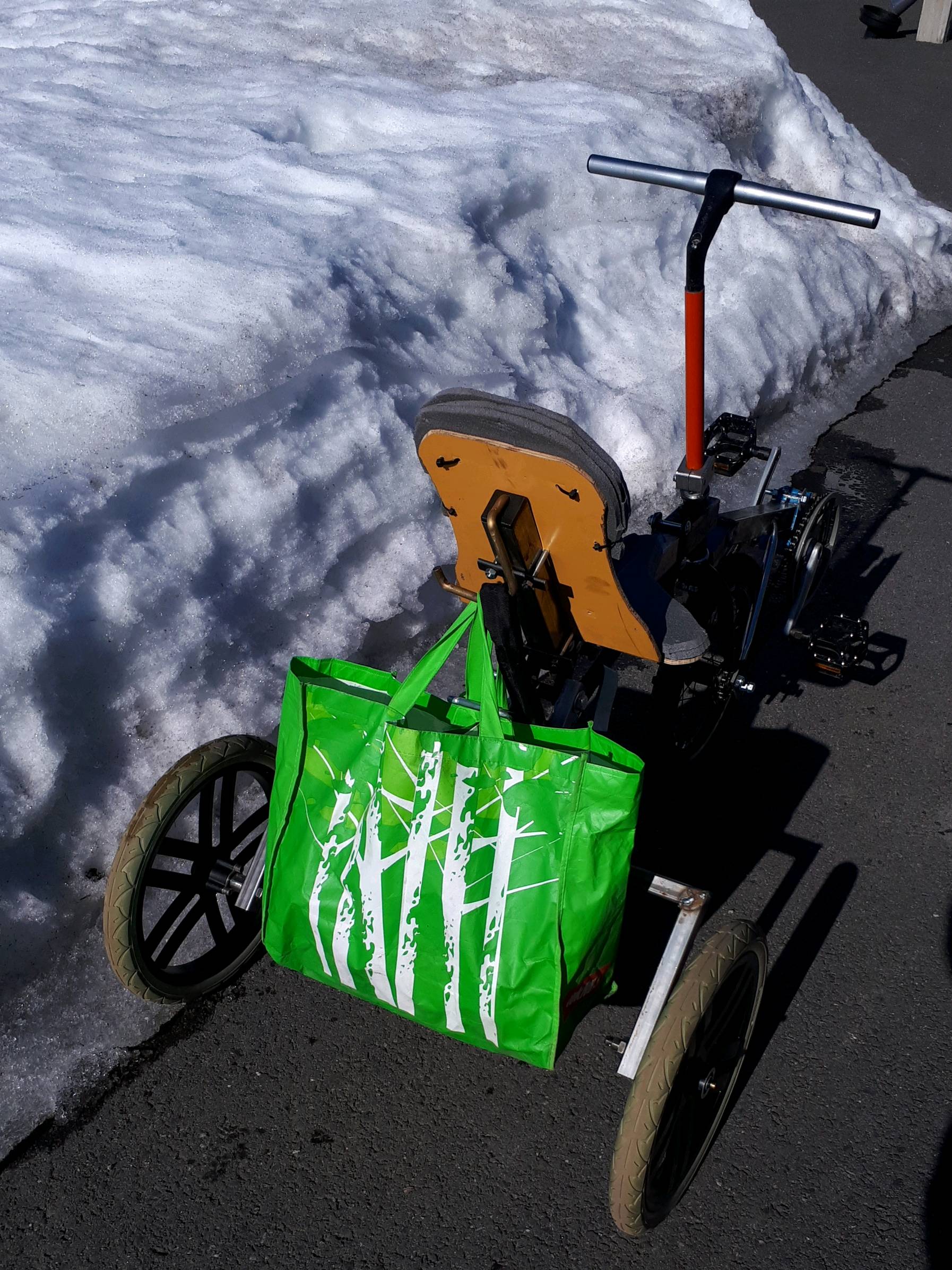

Lihalaatikon alle jäis vielä 70mm maavaraa.
Viestit: 7897
Re: Dumbo
Tein kassikoukun. Hyvin sopii (niin kuin ois alunperin suunniteltu :D ) ja kulkee lähikauppaostokset kestokassissa. Sisään leikkasin pohjan kokoisen muovilevyn, niin kassi pysyy muodossa paremmin.
