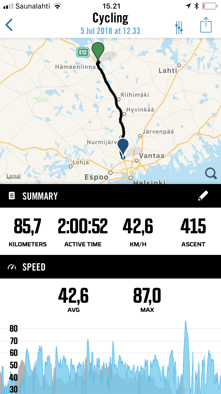

Palasin juuri pieneltä Etelä-Suomen kiertueelta DF:ällä ja ilokseni huomasin, että uusi takaiskunvaimennin suhtautui tärinäraitaan täysin eleettömästi. Mitään ongelmia paitsi sitä saakelin tärinää ja 200 km kaatosadetta ei ollut. Kilometrejä tuli kolmessa päivässä 400 ja viimeisellä HML Aulanko - Keimola pätkällä uskalsin jo vähän revitellä, se kulki kivasti 42,6 km/h keskinopeudella GPS:ällä mitattuna sisältäen HML kaupungissa ajon. Mukavaa matkantekoa!
