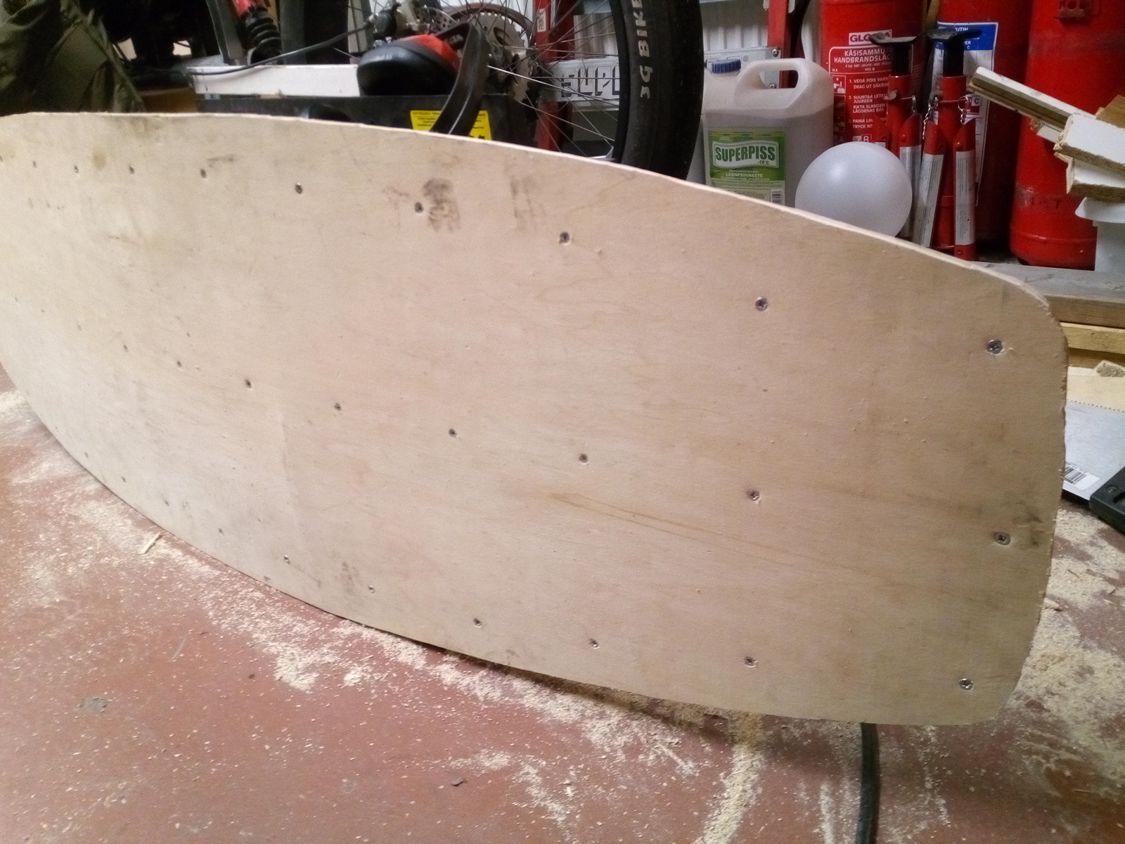

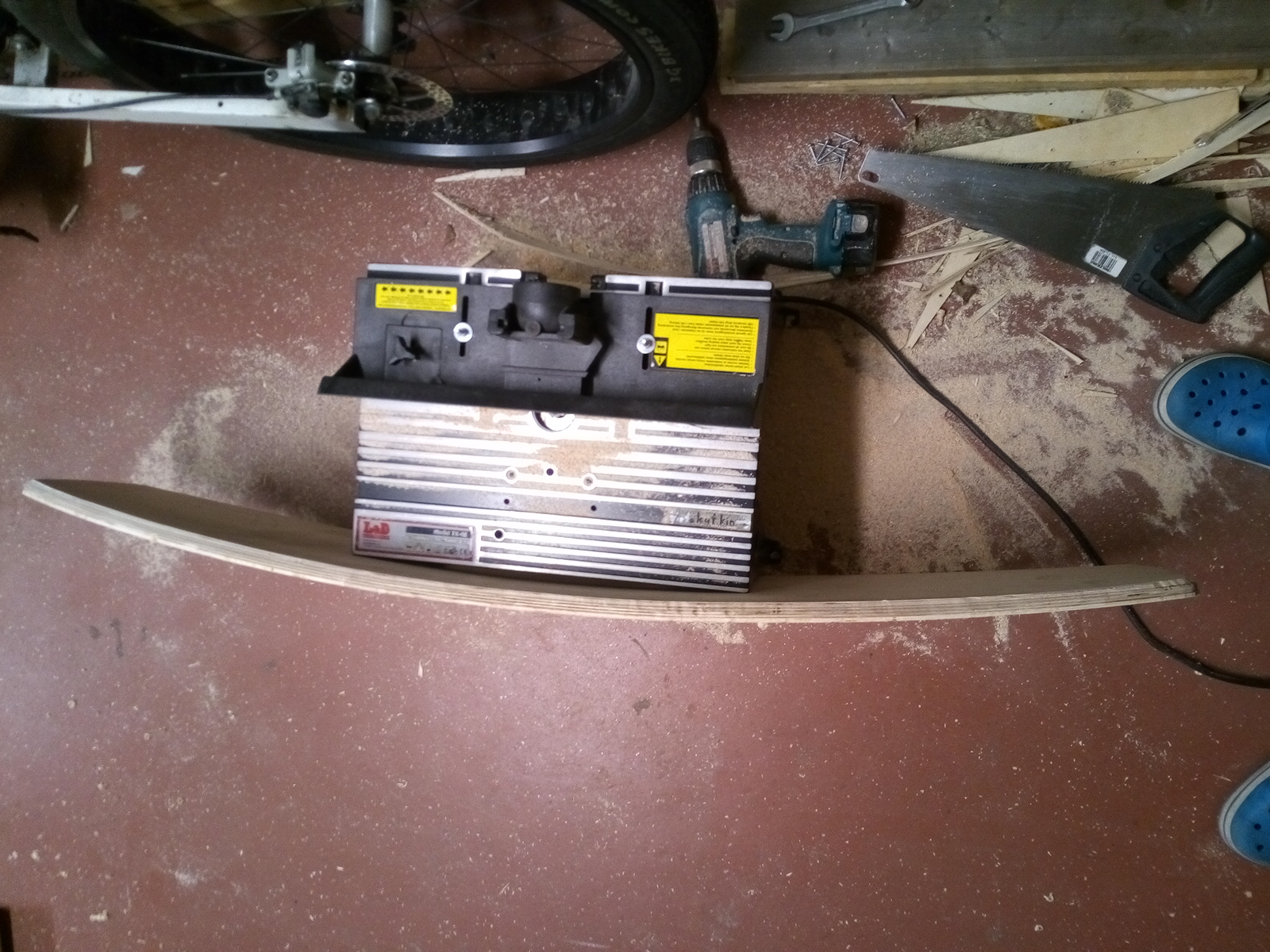

Lankku etenee. Jigin jäljiltä kaarevuus aika tasainen ja päät 7cm lattiasta. Jyrsimellä reunojen viistoamista.
En taida luottaa pelkkään liimaan, laitan ruuveja pitämään kerroksia yhdessä ettei vauhdissa räpsähdä.
Vielä pitää pähkiä mahdollista kärkien ohentamista, kuinka sen tekisi siististi ja symmetrisesti. DIY-suksien tekovideoita kattelin, oli laittanut ohjurit aihion kahtapuolta, joita pitkin veteli jyrsintä. Kunka saada ohjurien kaarevuus passeliksi laudan kaarevuuden kanssa?
Viestit: 1564
Re: Muut harrastukset.
Tässä lauta ohenee kannen puolelta 18mm -> 9mm.
601203cm pöytälevyssä on 8mm reikiä 10cm välein.
Lauta on kiilattu ruuveilla levyyn. Valkoiset listat toimii madaltuvina ohjureina. Jyrsin on ruuvattu parketin palaan ja terä tulee 1mm verran alta näkyviin. Tällä vedellään pitkin laudan pintaa.
