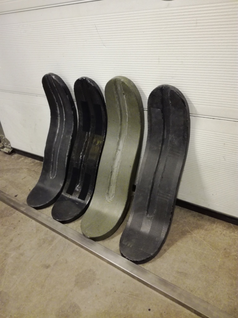

sen todistaminen onnistuu vain kokeilemalla. TM ja Hillshead olivat viearailulla niin teimme yhden vakuumi-infuusion lisää.
Kuvassa on neljä penkkiä, MHn penkki jo Oulussa.
Vasemmalta oikealle:
400g koe, hyvin vähän jäykkäriä, liian hento
550g jäykkärillinen, toimiva penki
Wacky-special, särkymätön 1.3 kg, 2krs aramidia, 10 hiilaria
TM vähän alle 700g, lantor jäykkäriä koko alalla
Muottia täytyy muokata pyöreämpikulmaiseksi ja enempi jättökulmaa. Antaisi helpomman valun ja paremmat kulmat
Viestit: 14334
Re: Hiilikuidusta penkki
Olen todella ihastunut tähän penkkikonstruktioon. Yhdellä valulla yhdellä muotilla ilman jälkilaminointia valmiita penkkejä, joiden reuna ei ole terävä ja jäykkyys hallittavissa jäykkärikennon ja kerrosten määrällä. Mahtavaa! :D

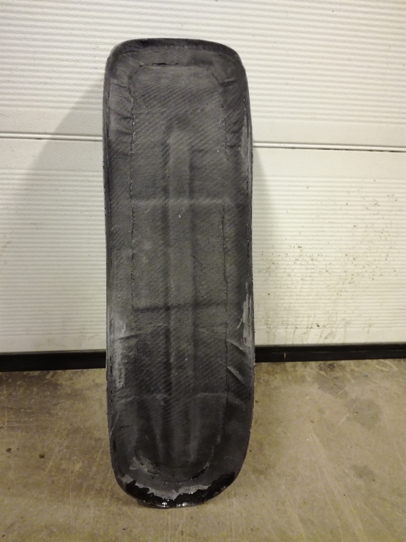

Voisiko vielä saada lähikuvan alapuolelta. :)
Itsekään en ole ottanut penkistä kuvia, mutta tuota täyteainetta on V-muodossa reunan sisäpuolella, reunat on siis rakenteelliset kolmiot mikä jäykistää penkkiä ennestään.
Sitten kiinnityskohdissa on koko leveydellä samaa täyteainetta joten näkyy pohjassa lievänä pattina.
Tässä kuva Wackyn penkin takaa, lähtee huomenna matkahuoltoon.
Kuvassa näkyy kolme poikittaista, noin 15cm leveää, 3mm paksua jäuykkärisuikaletta.
Reunat ovat "kolmiomaiset" kulmaan vedin 24mm pyöreää PE vaahtomuovia joka oli kieputettu hiilikuidulla ympäriinsä. Vaahto antaa periksi vakuumin alla ja pyöreä muoto painuu kulmaan "sillaksi", siitä siis kolmio. Vähän tämä metodi rypyttää kuitua supistuessaan, tuskin funktiota haittaa, ja eihän tuonne näe kukaan..
