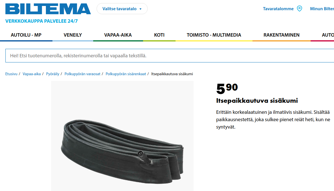

.. Ainakin paikallisessa sekatavarakaupassa oli joskus myynnissä uusia sisureita missä oli litkut valmiina. Saksasta oli omistaja kuulemma niitä löytänyt, mutta menekki oli heikkoa kun vilkaisin hintaa..

Jorin laittaman linkin perusteella ei olisi kyllä kallis kokeilu... Laitetaan harkintaan.

Hämärä muistikuva että joku olisi tuollaisen kokeilusta maininnut täällä foorumilla... mutta juuri nyt ei kerkiä haeskelemaan...

Vaikka laitoin kuvan litkusisurista, en sitä suosittele. Sisärenkaana litku toimii huonommin, koska puhkeamasta aina valuu hieman nestettä ulos. TÄmä neste valuu litkusisurin tapauksessa sisä- ja ulkorenkaan väliin, jossa se tuottaa sisurin reikään painevaihtelua, joka purkaa litkun reiän tukkineen "tulpan".
Tuollainen litkuhan toimii siten, että litkuun sekoitetut kumisäikeen pätkät tarttuvat reiän reunoihin ja tekevät suman, suodattavat läpi nestettä ja tukkivat sumaan jääneet reiät pienemmillä kumipartikkeleilla, kunnes vuoto loppuu. Kun tätä sumaa sitten kuormitetaan ajamalla renkaalla, jonka sisä- ja ulkorenkaan välissä on kerros nestemäistä litkua, tursauttaa tämä nestepaikka aina tien puoelle pyörähtäessään litkua vastasuuntaan ja purkaa sumaa. Siksi tuollainen sisärenkaan litku ei paikkaa niin hyvin kuin ulkorenkaan litku, jonka ulkopuolelle ei kerry nestettä, joka voisi maahan osuessaan purkaa "sumaa".

Mulla oli vuosia sitten tuollaiset, kun normaalit oli päässeet kyseisestä kaupasta loppumaan. Toimivuudesta en tiedä kun en saanut niihin(kään) yhtään reikää. Lopulta halkaisin toisen ja katsoin sisälle. Jotain punaruskeaa jähmeää nestettä siellä oli ja sattumia seassa.
