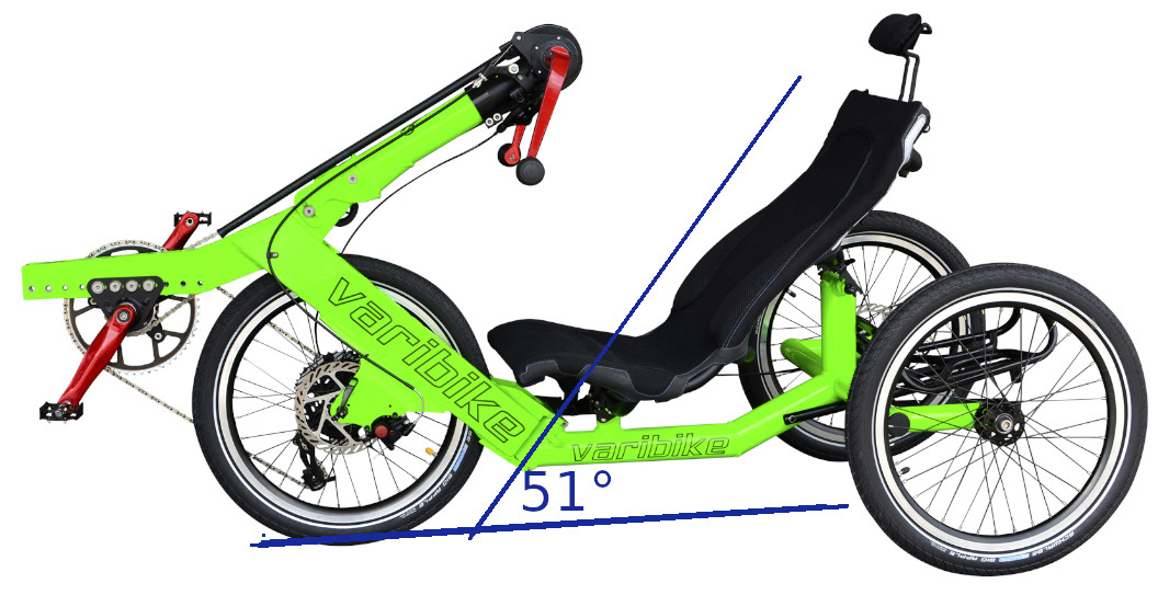

http://www.varibike.com/trike_recumbent.html 57 astetta on tämän pyörän kulma .
Tilanne vaihtuu mielenkiintoisemmaksi, kun kaikki paino ei ole akselin etupuolella . Lisäksi tässä pyörässä käytetään ohjauksessa iskunvaimenninta, rauhottamassa liikkeitä .
Tämän pyörän pohjalta on osia jo työstetty monta talvee . Vähän kuin nälkämaan viulua.
Ensi talvena olisi tarkoitus tehdä , koko pyörä valmiiksi .
lisäsin kuvan -jori

Re: SUMMAKULMA
Yritin tuosta kuvasta mitata Varibiken ohjauskulmaa ja minä kyllä sain aivan saman, ellei loivemman (50,5°) kuin tuossa Eskon Hipsussa. 57 astetta ei tullut tekemälläkään. Mistä sait tuon 57 astetta Varibiken ohjauskulmaksi, Nojanalle.
Re: SUMMAKULMA
Yritin tuosta kuvasta mitata Varibiken ohjauskulmaa ja minä kyllä sain aivan, ellei loivemman (50,5°) kuin tuossa Eskon Hipsussa. 57 astetta ei tullut tekemälläkään. Mistä sait tuon 57 astetta Varibiken ohjauskulmaksi, Nojanalle.
Voipi olla miittavirhekin . Suoristin yhden kaaavion netistä , kuvankäsittelyssä . Siinä voi virhettä tulla jokunen aste. :roll: :roll: :lol: :lol:

Sitä vain katselin, että loivan ohjausakselin etupuolelle jää myös käsinvetolaitteisto, joten "etupainoa" on aika rajusti ilman jalkoja ja käsiäkin, saati niiden kanssa. Stabiilisuutta luulisi riittävän.
