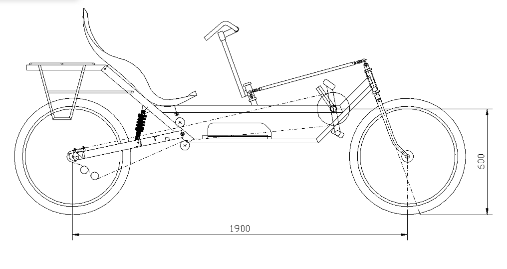

Minun mielestä parani ulkonäkö ainakin. Tämmöinen on ollut mielessä ja aika lähelle samaa ollaan päädytty. Mun luonnos on vielä korkeampi ja keskiö taitaa olla lähempänä rengasta. Laskettu painonjakauma on 70/30. Nykyisessä MWB:ssä on suhde 65/35, vaikka se on 40 cm lyhyempi. Sille olen seuraajaa miettinyt, mutta ei ole vielä löytynyt konseptia mikä tyydyttäisi. Jos joku ominaisuus paranee niin toinen huononee. :roll: Mielenkiinnolla seuraan tämän Samuelin pyörän vaiheita.
Tässä se luonnos:
