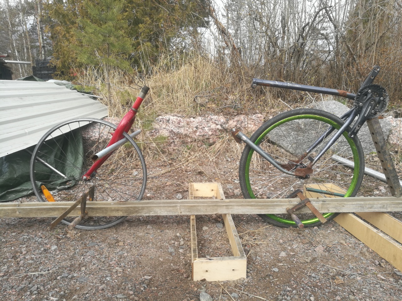

Ei oo kerenny reenata lajia. Isopyyttoniasetelma on kuitenkin jonkun aikaa ootellu inspiraatiota. Katkenneesta Piirakka 3:sta otin keulan josko siitä sais toimivan kärmeen keulan :mrgreen:

Re: PWyytton
Onkos tuo etupyörä Ängeslevän entinen takapyörä?
Muistathan huomioida, että molempien kiekkojen keskitasot ovat samassa tasossa, ennen kuin kyhäät rungon tuohon väliin, jotta tulee suora. Jos rengas on paikallaan, pitää ainakin ilma olla pois, jotta tukee vanteen reunaan, ja vanteet yhtä leveät.
Minä en hahmota, mikä tuo sinun jikipalkki on. Onko se puuta, onko se moniosainen...?
Viestit: 18003
Re: PWyytton
Joo Tapsan värithän siinä on. Jigin toinen sivu on puuta ja toinen kulmarauta.
