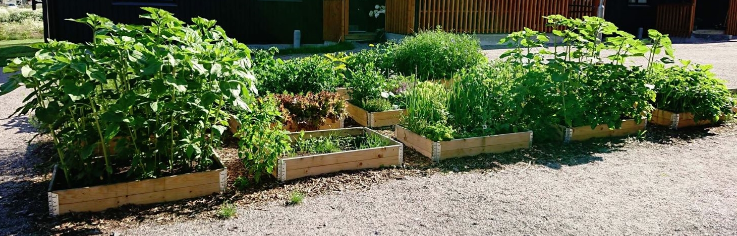

Meillä on näitä pihassa muistaakseni 18 kpl (tarkistin). 3 on meidän käytössä. Laitoin viimeksi perunaa, maa-artisokkaa ja auringonkukkia. Perunaa tuli 2 viiden litran kattilaa. Maa-artisokkaa noin 20 heittolitraa. Auringonkukista tuli korkeita ja isot juuripaakut. :lol:
Edit: Pitäisi vielä nostaa yksi lavallinen viime vuotista maa-artisokkaa. Sitä tuskin enää laitan. Se käy niin mahalle.
