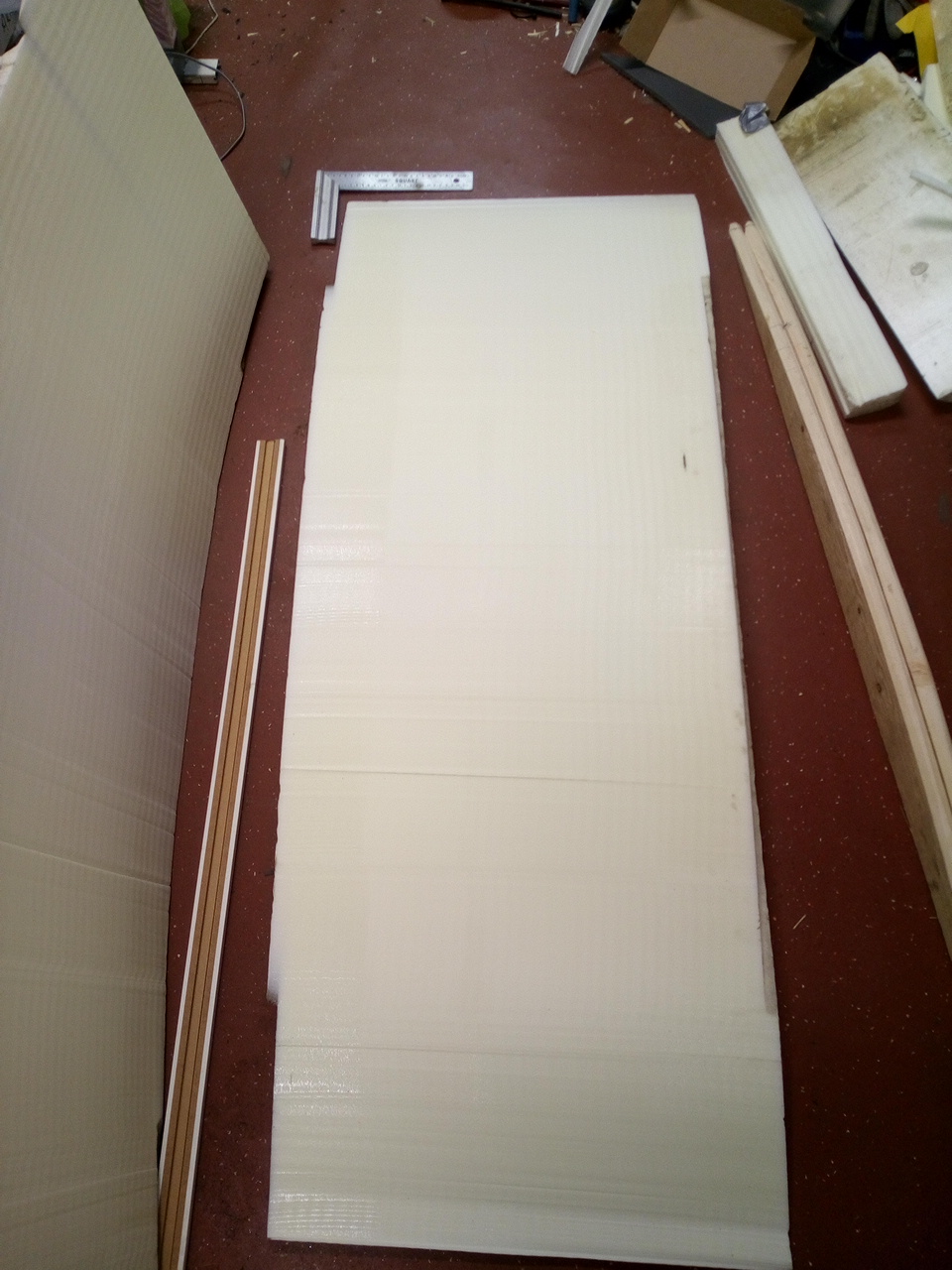

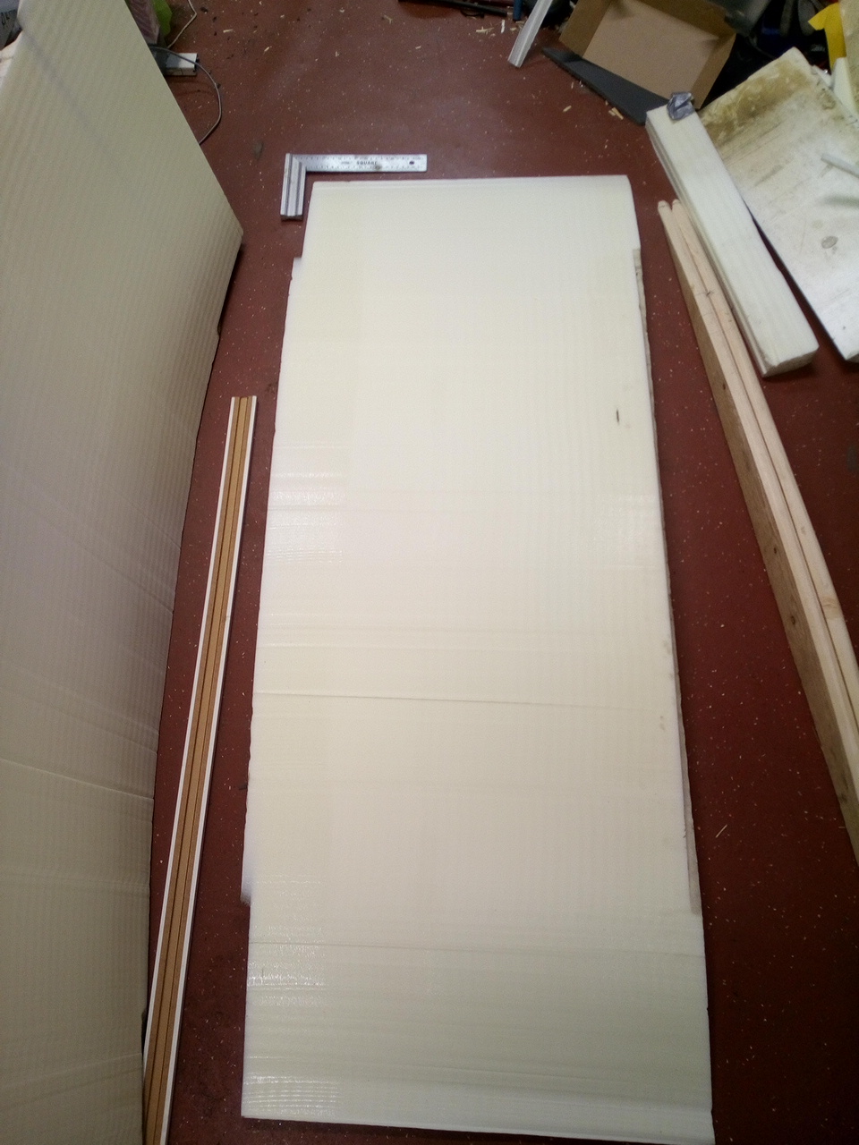

Työkaverilta löytyi 10cm paksua levyä useampi kappale, pääsee harjoittelemaan muotoilua. Esikuvaa on tulostettu paperille, josta saadaan kaarevuudet mitattua tarpeeksi lähelle.

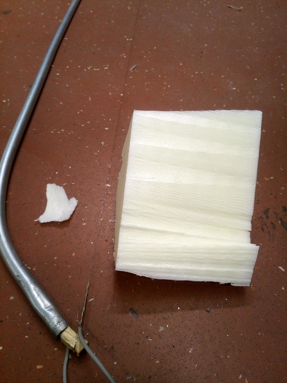

Urtsilevy leikataan kuumalangalla. Lanka on jarruvaijerin yksi säie pingotettuna 12mm putkikaareen. Eristeenä puutapit. 10V jännitteellä menee n. 2,5A virtaa ja leikkaus edistyy rauhallisesti.

Ihan normi mig-llä ja esim 0.8 lisäainellangalla saa kans leikittyä kuumalankaleikkuria. Joku puolisen metriä vapaalankaa oli passeli mun koneelle.
Eipä tullut mig mieleen, itellä on 35V jännitelähde. Jännite tapissa 0,6 mig-langalla virtaa tulee ulos n. 5A 1V jännitteellä. Ei leikannut.

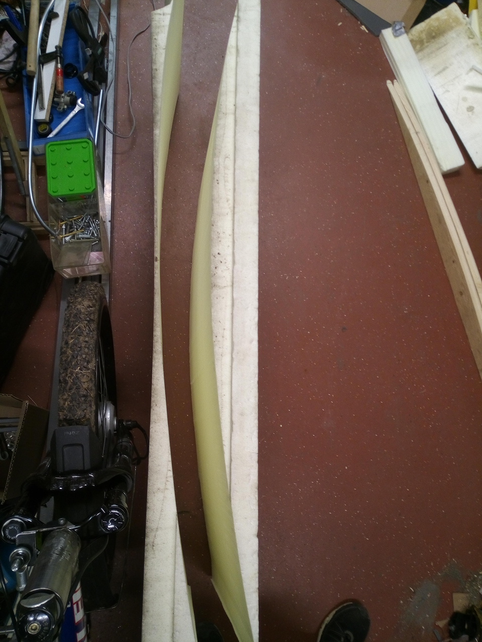

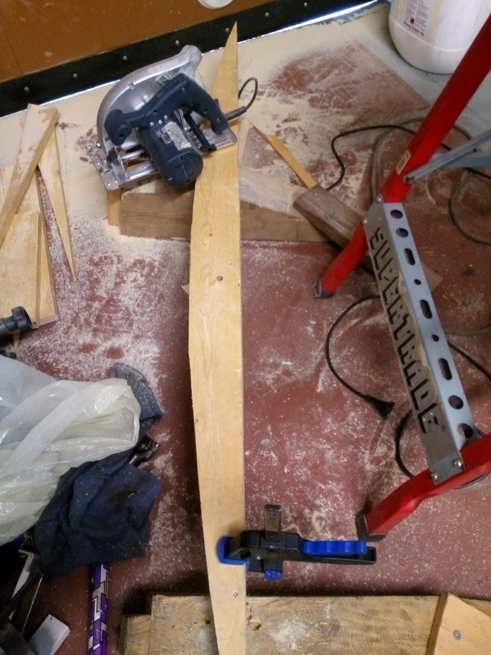

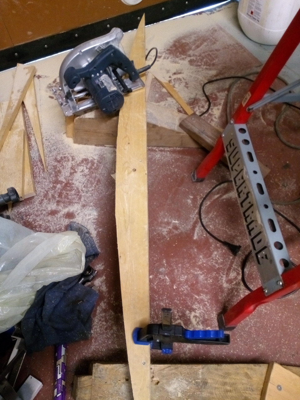

Ohjurikaaret sirkkelöity, seuraavaksi käsihöylällä tasoitus.
Voi tätä pölyn määrää. :)

Täytyis ostaa uusi käsisaha, on tullut tylsytettyä se jossain.

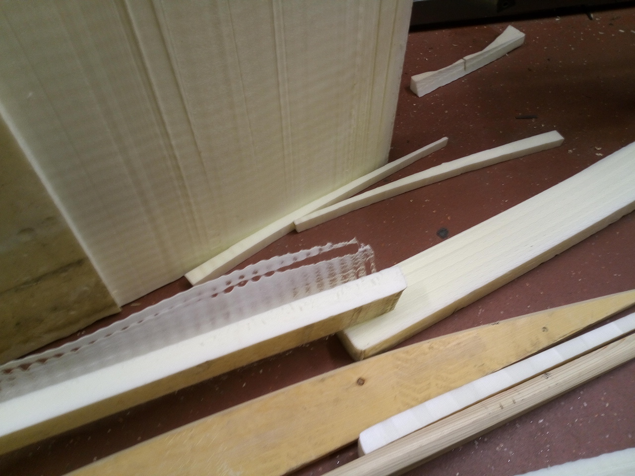

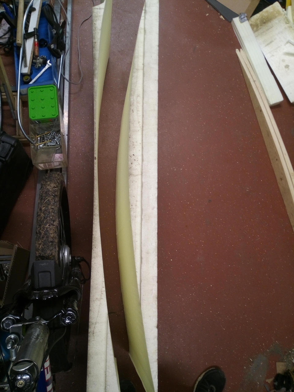

Mutta, kaaret höyläsin n. 5mm levyiseksi, oli pienempi pinta hioa sileäksi. Sitten lanka kuumaksi ja testipalan kimppuun. Rauhallisesti kun vedin niin toinen lanka kesti.
Kun vetää suoraan, pinta on sileämpi. Sahausliikkeellä tulee aika paljon lainetta. Ohuttakin liuskaa saa vedettyä.
Sitte oikean ytimen kanssa täytyy ottaa apukäsiä, saa olla tosi tarkkana ettei lanka nouse irti ohjurista.

Jesh!
Onnistui hyvin vaikkei apukäsiä saanutkaan. Vetonopeus n. 15cm/min niin lanka kesti. Nyt täytys miettiä miten saa toisen vedon niin että saatava liuska on 5mm paksu päistä ja n. 10mm keskeltä.
