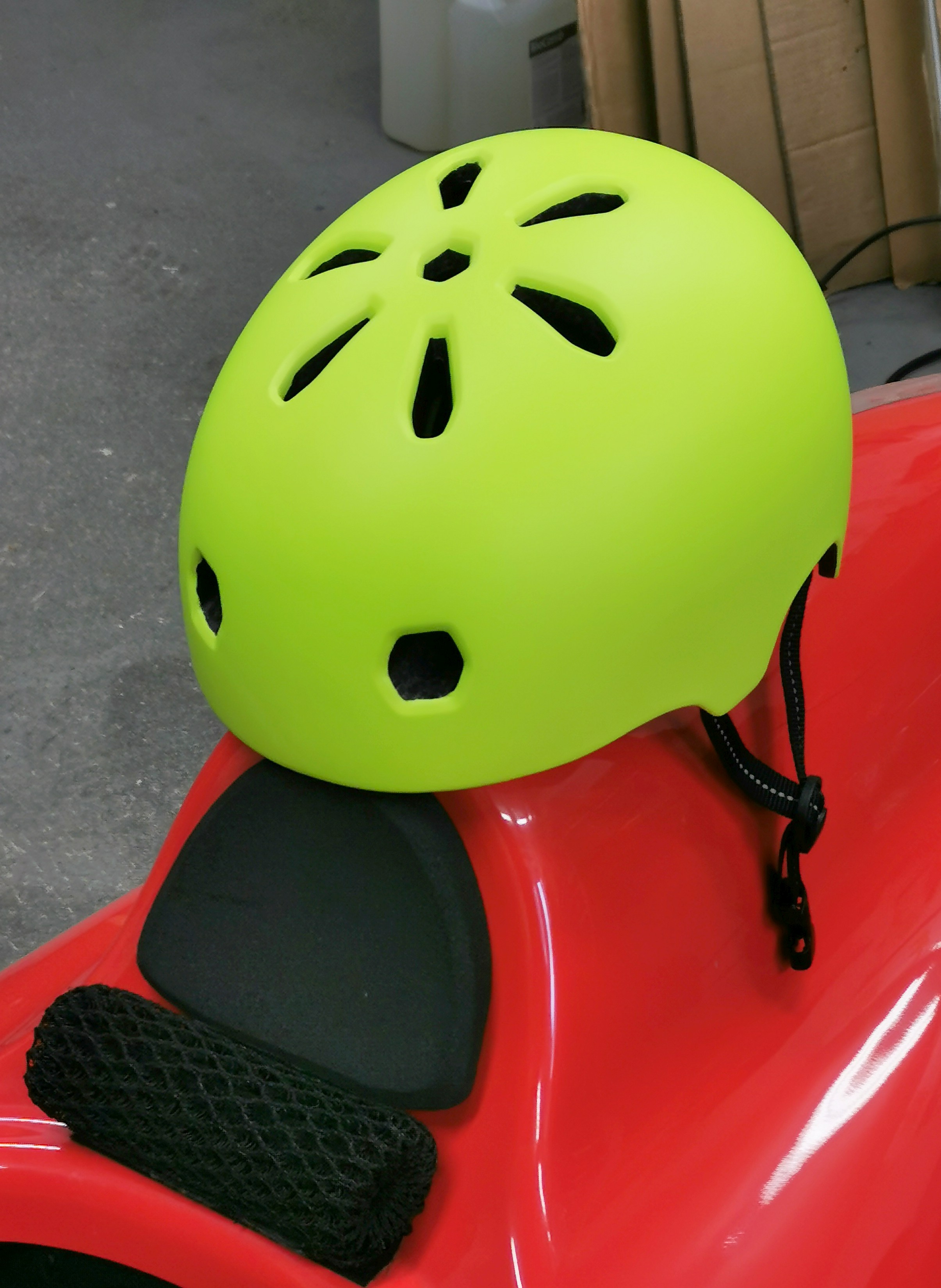

Uusi kinneri, uusi kypärä.
XXL:stä kävin hakemassa, panostin värin valinnassa tällä kertaa näkyvyyteen (värisävy luonnossa hieman eri kuin alla olevassa kuvassa...).
Kuvan ottamisen jälkeen kiinnitin tuohon vielä vanhan kypärän diy-visiirin.
