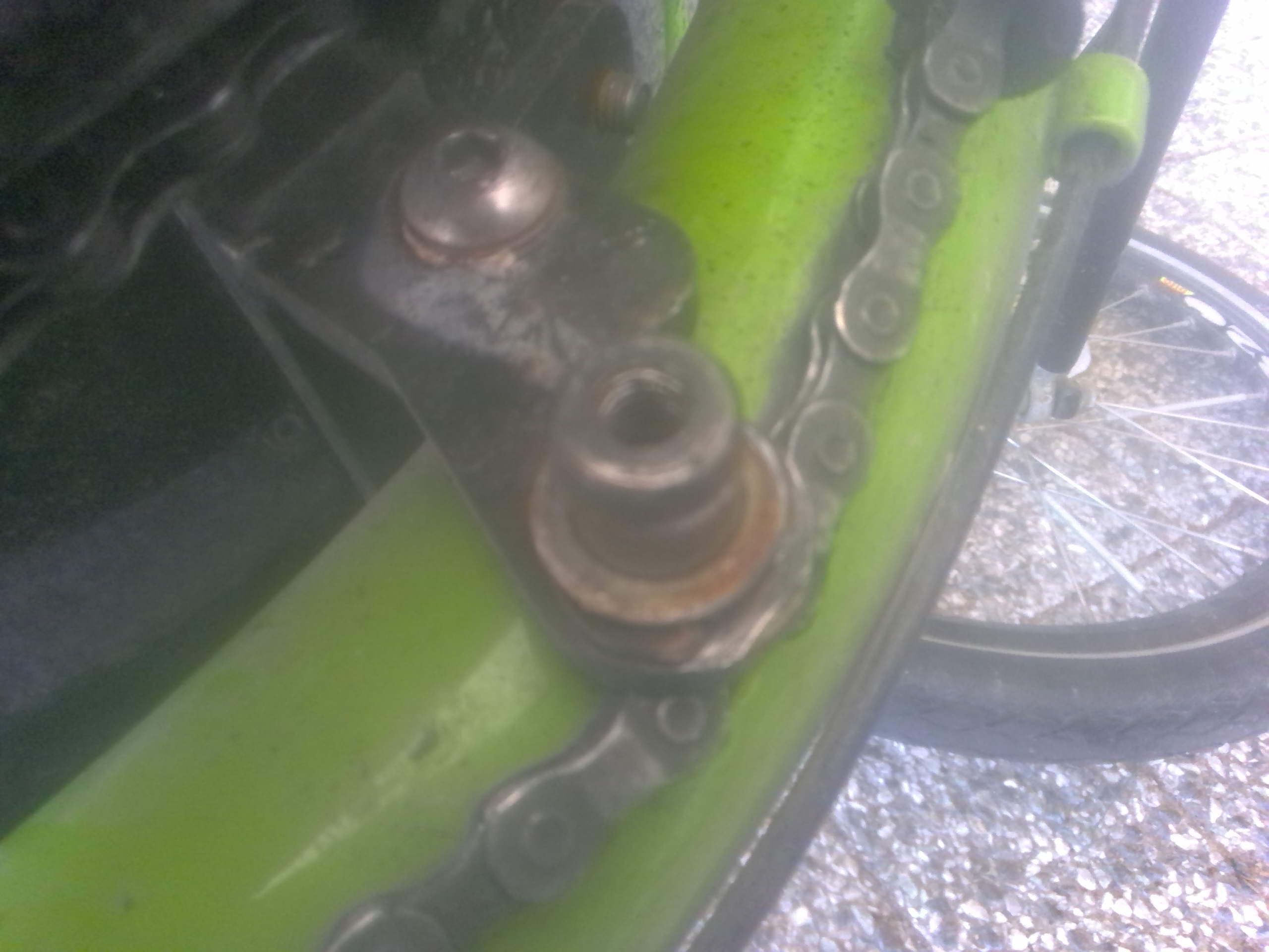

Mun trikestä (Savenmaa Reissaaja) on taittopyörä hajonnut, ja se täytyisi uusia. Mistä sopivan sellaisen saa?

Jos kuitenkin hyväksyt muutkin kuin alkuperäisosat, voisit laittaa mitat tai vaikkapa oikein valokuvan esille, jotta avuntarjoajan ei tarvitse selvittää ensin seikkoja, jotka sinun on tuon alkuperäisosan omistajana paljon helpompi selvittää.
Oletko varma, että laakerin sisäreikä on 13 mm. 12 mm kuulostaisi paljon todennäköisemmältä. Voihan tuo olla tietenkin 12.8, eli puoli tuumaa, mutta sitten pitää etsiä tuumaisilla mitoilla. Tosi hankala vastailla, kun tietoa tulee kitsaasti ja se on epämääräistä.
Kysyit, voiko koko asennelman vaihtaa. Ei voi tietää, kun olet antanut tietoa on vain rikkinäisestä irtorissasta. Asia on, kuten edellä sanoin. Jos ei ole muuta tietoa kuin tuotemerkki -ei edes tarkkaa mallia- ja epämääräisillä mitoilla varustettu kuva totaalisen rikkinäisestä irto-osasta, ei ole muuta vaihtoehtoa, kuin kääntyä valtuutetun varaosakauppiaan puoleen.

Miekään en ihan ymmärrä noita mittoja akselin reikäkö on 8 tai 10mm? Sekin olisi hyvä mitata tarkkaan. Onko akseli vielä ok, ei ole väljä?

Se, mitä yritin tuossa edellä sanoa oli, että tarvitaan paljon lisää tietoa, jotta asiasta voi sanoa mitään järkevää. Laita kuva pyörästä ja tuosta taittopyörän asennuspaikasta ja sen osista, jotta voi edes arvata, mistä tässä on kysymys.
Savenmaan verkkokaupassa ei vissiin enää ollut varaosaa mutta soittamalla ja kysymällä nojapyöräosista tietävää voi löytyä hyllystä, kauppias on nojapyöräihmisiä
Jos se reikä on isompi niin sitten on melkeimpä alkuperäisosa saatava, tai purettava tommonen ehjä rulla ja laakerikaupasta sopiva laakeri?

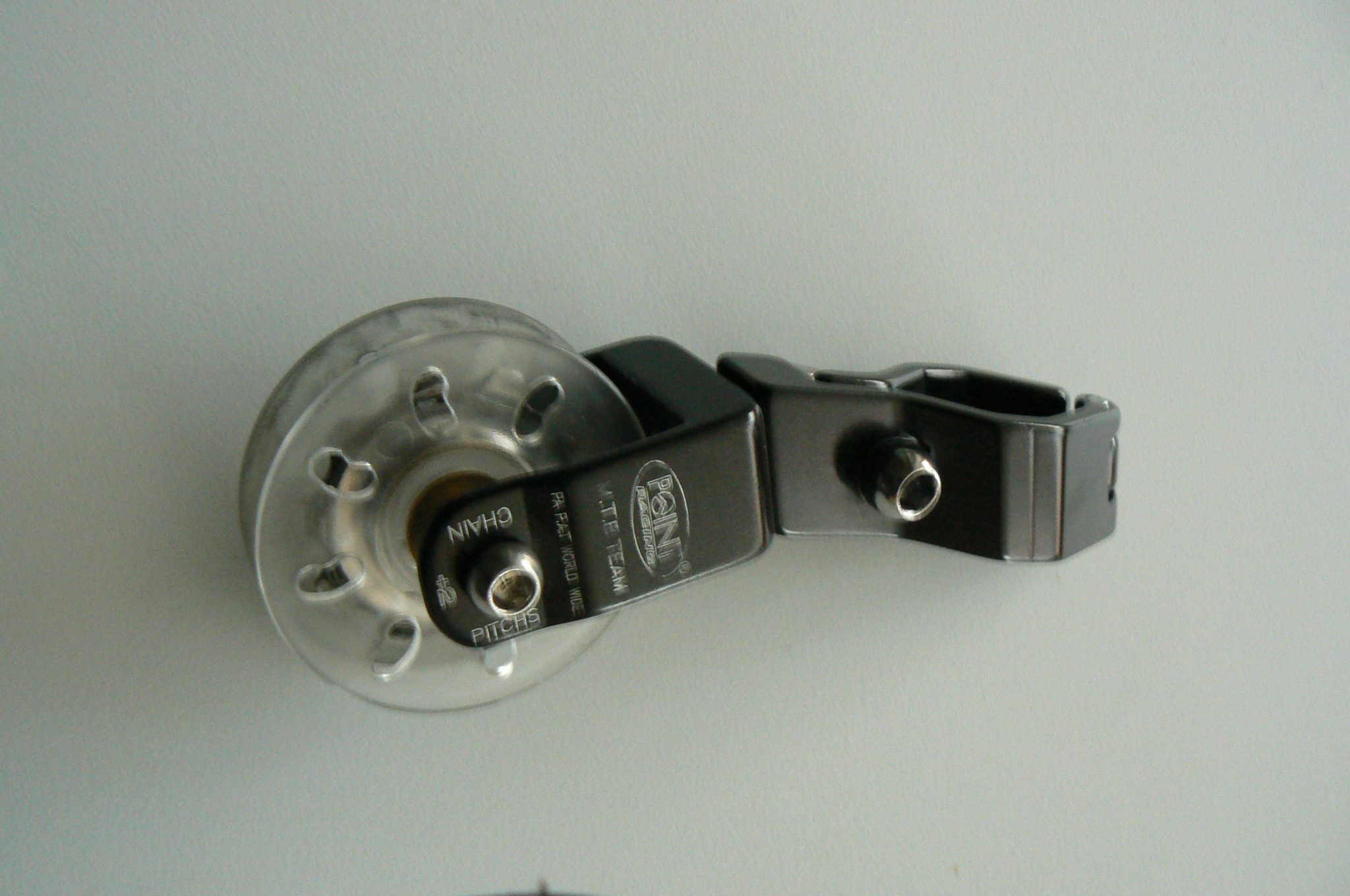

Joku performervideo jossa "rullateline" on irrallinen palikka?
Se on just ton näköinen kuin tossa videolla.
Ei se kyllä ole sama asennustapa, sillä videolla rissan akseli on runkoputken yläpinnan yläpuolella tuossa laittamassasi kuvassa se on keskellä putkea. Eli kiinnitystapa on ennemminkin tämä.
Sama varaosa (taittopyörä) siihen varmaankin silti käy.
No nythän tämä on helppoa. Tarvitset minkä tahansa n. 70 mm rullaketjun taittopyörän, jonka laakerin sisähalkaisija on tuon, tässä kuvassa näkyvän, tapin ulkomitan mukainen.
Jos sinulla on tuollainen työntömitta niin sillä on näppärä saada tarkka lukema.
Euroopan kauppoja katseli ja valmiit rullat oli joko 8 tai 10 mm laakerilla. jos tuossa on tosiaan paksumpi niin sitten joutuu säätämään tai tilaamaan meren takaa jollei Savenmaalla ole. tai ostaa/tekee rullatelineen pienempisilmäiselle rullalle tai vaihtaa laakerin akseliin sopivaksi.
tuota rakennetta mietin, että mahtaako tuo tappi olla hitsattu vai kierteillä kuten nettikuvassa?
Jos kierteillä niin siihenhän voisi passata uusi pultti ja pienemmällä laakerilla oleva rulla suoraan?
