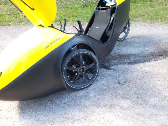

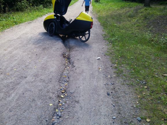

Onnettomuusketjut olivatkin hajaantuneet. Pistän nyt ensimmäisen onnettomuuskuvauksen tänne. Siirrelkää ylläpito järkevämpään paikkaan tarvittaessa.

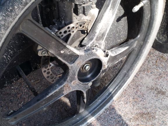

Ajelin Espoon keskuspuiston kautta etelään. Pienen nyppylän jälkeen eteen avautui veden kaivama syvä ura, jota en pystynyt väistämään. Oikea etupyörä putosi uraan ja kinneri meni kyljelleen. Hyvin pehmeä oli kaatuminen, mutta olipa vaikeuksia päästä ulos. Kun paino on kyljellä, ei kulkuaukko avaudu. Ilmeisesti kannattaisi siinä tilanteessa avata katto ja pyrkiä ulos pienenpuoleisesta kajakkiaukosta. Täytyy joskus harjoitella poistumista. Paikalle sattui lenkkeilijä ja perässä tullut pyöräilijäkin tuli apuun ja saivat kinnerini pyörilleen ja pääsin normaalireittiä ulos.
Hiilikuituvanne oli säpäleinä, sillä ei ajettaisi mihinkään. Paikka oli hankala. Mistä tahansa muualta menisin bussilla kotiin ja tulisin pakulla hakemaan kinnerin kotiin. Nyt kaikki tiet ja bussireitit olivat mahdollisimman kaukana.
Pysäköin kinnerin läheiseen ulkoiluteiden risteykseen, irroitin rikkinäisen etupyörän ja patikoin kotiin hakemaan ehjän pyörän tilalle. Seuraava ongelma tuli jyrkässä ylämäessä. Nopeusanturi oli saanut osumaa ja oli kaukana pyörän magneetista. Sähkö kytkeytyi vasta kun sain vauhtia kinneriin, eli ei ylämäessä. Pienen säätämisen jälkeen pääsin takaisin kotiin ja sai järjestelmän toimimaan normaalisti.
Onnettomuuden syy on kevyen liikenteen väylän rakenteessa. Siinä oli aivan liian paksu kerros hienoa kivituhkaa. Pienikin puro vie massaa pois tiestä ja lopulta jää syvä ura. Oikeampi rakenne olisi sellainen, että tämän hienon pintarakenteen alta tulisi esiin kantava kerros, jota vesi ei liikauta mihinkään.

Kiitos selostuksesta. Tuollainen tievaurio voi yllättää kenet tahansa ja rysäys voi olla kovakin. Sitä hieman ihmettelen, että kinneri on pitkittäin urassa, vaikka ura on lähes poikittain tien suhteen. Haukkasiko ohjaus uran suuntaiseksi.

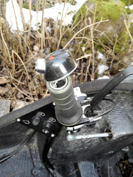

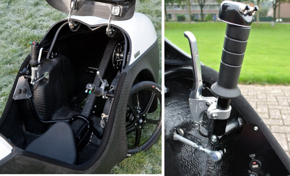

Kuvassasi näkyy ohjaussauvojen minulle yllättävä pituus, tai ainakin korkeus. Jos kädet ovat noin korkealla ohjaussauvoilla, ei niitä voi oikein tukea mihinkään, joten epästabiilisuutta tulee käsien painon heilahtelun aiheuttamana samaan tapaan kuin suoraohjauksisessa trikessä. Voisitko ottaa kuvan ohjaamosta, jotta näkyy, mistä nuo on nivelöity ja minne vivutettu.

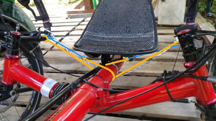

Tästä tulikin mieleen, että voisit harkita suoraohjaustrikessä käytettyä lowtech-vaimenninta, jolla vaimennusta voi kädellä lisätä kun vauhti kasvaa. Tätä minä kokeilisin itse ensinnä leveämmän takarenkaan asentamisen jälkeen.
Tässä kuvassa on suoraohjauksisen triken vaimennin valokuvassa. Päälle on piirretty vähän automaattisempi malli, jota ei tarvitse kädellä säätää.
Tuossa naruvaimentimessa on ideana, että köysikitka reilun kokonaisen kierroksen rungon ympäri kiertävän köyden kautta vaimentaa vipujen liikettä sitä enemmän, mitä kireämmäksi, normaalisti löysälle viritetty köysi kädellä painetaan. Toimii käytännössä hyvin. Tästä löytyy ketju, josta linkki alkuperäiseen ketjuun. http://www.nojapyorafoorumi.fi/viewtopi ... 7&start=15

Ura oli tien suuntainen. Kinneri on siinä asennossa, mihin se nostettuna jäi.

Ok, tuollainen vesiura. Vuoristomaissa tietä tien suuntaisesti sitä pitkin virtaava vesi estetään tiehen poikittain, hieman vinoon haudatuilla puilla, jotka ohjaavat veden tien sivuun. Ne voivat olla jopa kokonaan tien hiekkapinnan alla ja alkavat toimia vasta, kun vettä tulee niin paljon, että hiekka alkaa liikkua. En tiedä, mitä ne ovat nimeltään, mutta ei vuoriston kovissa sateissa tiet säilyisi kunnossa ilman niitä. Kannattaisi ottaa mallia Suomessakin.
En hahmota, miten nuo ohjausvivut on nivelöity ja mihin vaikuttavat työntötangot, jotka niistä lähtevät. Hämmentää, kun ovat noin korkealla. :?

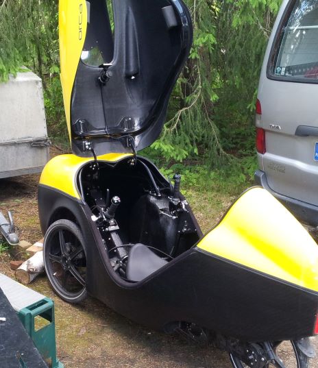

Melko lyhyet on ohjaussauvat ja turhan nopea vipusuhde. Ei ihme, jos tuntuu äkkiväärältä nopeammassa menossa. Räntiksessä on mulla 3x pidempi vipu ja sekin tuntuu ilman ohjausiskaria melko tarkasti ohjattavalta. Eli suosittelen kuplavolkkarin ohjausiskaria, jollainen on ollut muutamassa kolmipyörässäni.
flevo orca.jpg (180.17 KiB) Katsottu 10911 kertaa

Nyt kun mekanismi alkaa hahmottua, tulee mieleen, olisiko ongelmana aurauskulman kasvu kovassa vauhdissa. Tuossahan käsittääkseni molemmat vivut kääntävät omaa pyöräänsä ja raidetanko yhdistää pyörät lattian alla. Jos kovassa vauhdissa vähän jännittää ja työntää molempia sauvoja eteen, kiristyvät raidetangon välykset laitaan niin, että aurauskulma kasvaa. Noilla vipusuhteilla raidetangon niveliin ja muuhun ripustukseen tuota kautta vaikuttavat voimat ovat suuria. Jos välystä on paljon ja ajoneuvon painopiste korkealla kuten tässä, alkaa auraava keula yliohjata ja "kirjoittelu" on lähellä.
Ohjausiskari ei tähän varmaan auta, jos kyse on tuosta. Pystyisitkö mittaamaan aurauksen ja säätämään sen hieman harittamaan. Sekin olisi hyvä tarkistaa, muuttuuko pyörien ohjauskulmat silmin havaittavasti, jos ohjausvipuja kääntää samaan suuntaan eteen ja taakse. Joka tapauksessa olisi kovassa vauhdissa parempi vetää ohjausvipuja itseensä päin mieluummin kuin työntää pois päin. Vetäminen ajaa välykset harittavaan suuntaan ja harittava ohjaus tekee ajoneuvosta aliohjaavamman. :?
Aurauskulman mittaus pitää tehdä kuski paikoillaan ja vasta kun ajoneuvoa on työnnetty jonkin matkaa eteen päin säädön jälkeen, jotta myös ohjausvoimien välykset pääsevät vaikuttamaan kuten oikeasti ajossa.

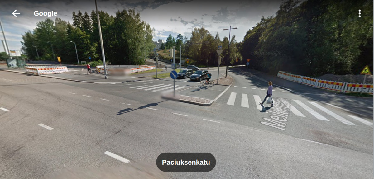

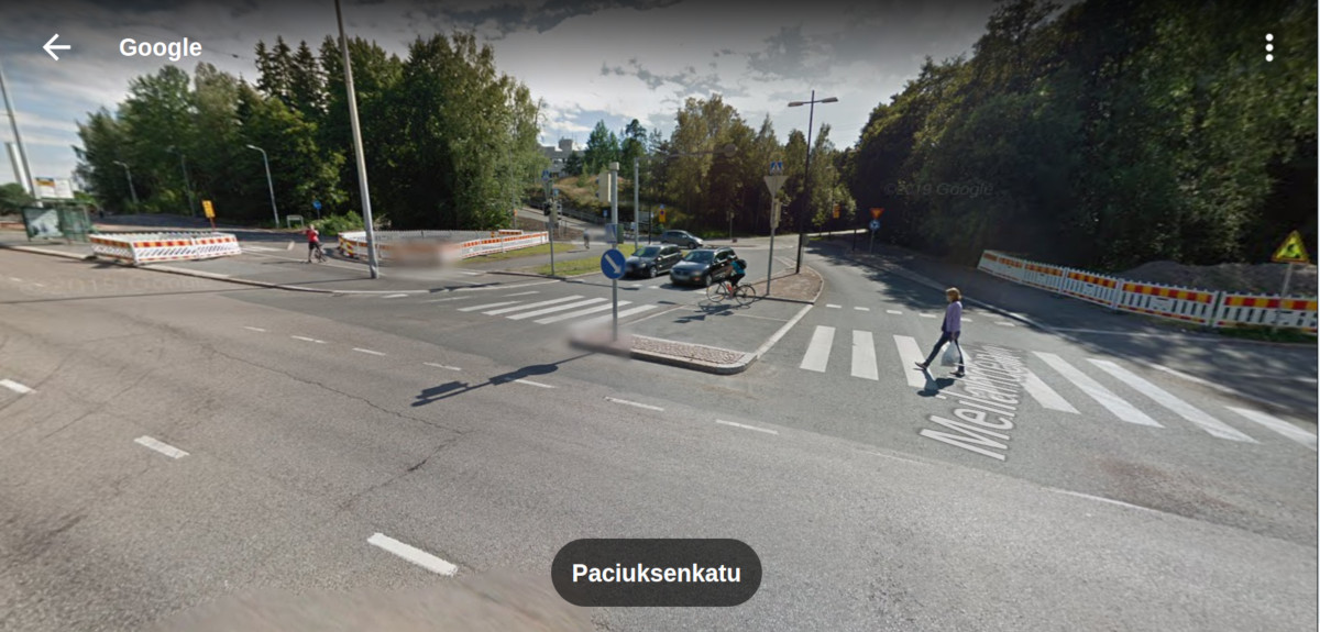

JOs arvata saa, on pyöräilijä tullut alamäkeä tuolta vasemmalta Paciuksen kadun varren pyörätietä ja pakettiautoilija kääntynyt eteen.

Toivoisin ettei ole koska sillon pyöräilijä on ensin ajanut jalkakäytävää ja sitten punaisia päin risteyksessä ja kohtalaisen yksiselitteisesti itse syyllinen onnettomuuteen. Tämä oletus koska risteyksessä on vasemmalle kääntyville nuolivalo ja luulen ettei pakettiautonkuljettaja lähtisi tai saisi edes mahdollisuutta yrittää ajaa punaisia päin johtuen liikenne määristä paikalla kyseiseen aikaan.
Jos on tultu päinvastaisesta suunnasta molempien osalta risteyksessä on vihreät valot suoraan molemmille, joten pakettiautonkuljettaja olisi kääntyvänä väistämisvelvollinen ja täten syyllinen onnettomuuteen.
Tapio Keihänen @ FB kirjoitti:
Itsekin ajoin tuosta puoli viiden aikoihin tutkinnan ollessa yhä käynnissä ja paku oli tosiaan sellaisessa asennossa, että todennäköisesti oli kääntynyt oikealle. Oli poikittain suojatiellä/pyörätien jatkeella. Pakun tuulilasi oli kuskin puolelta täysin rikki, jälki näytti siltä ettei törmäys ollut tapahtunut aivan pienessä vauhdissa.

Joo, näin se täytyy olla, kuten Wacky sanoi. Kuvassa tuo mäki vain näytti niin jyrkältä, että rupesin spekuloimaan pyöräilijän vauhdilla. Paljon todennäköisempää on tuo oikealle kääntyvän pakun perinteinen onnettomuus. Umpipakustahan ei näe enää takaviistoon oikealle, jonne tuo pyörätien suunta kääntymisvaiheessa kiertyy.
Kun tuo kevari on tuolla lailla kauempana tiestä, ei sinne näe myöskään peilistä, kuin kauemmas tuolle tielle. Jos pakukuski joutuu jonottelemaan kääntymistään niin, että siihen menee aikaa, ehtii pyöräilijä ylämäkeenkin jo aika kaukaa kuolleeseen kulmaan.
Olen tätä aiemminkin yrittänyt varovasti ottaa puheeksi, että pyöräilijän olisi aina parempi väistää ajoradalta oikealle kääntyvää liikennettä, koska pyöräilijän mahdollisuus tulla havaituksi varsinkin umpipakun ratista on pieni ja edellyttää kuskilta joissain paikoissa äärimmäisiä temppuja tuohon suuntaan kunnolla nähdäkseen.
Tavallisesti tuo kulma tarkastetaan jo tullessa, jolloin havaitseminen perustuu pakun pyöräilijää nopeampaan vauhtiin. Sivuikkunasta voi nähdä risteystä lähestyttäessä onko pyörätiellä samaan suuntaan risteystä lähestyviä pyöräilijöitä. JOs kuitenkin risteyskessä on jotain hässäkkää, että siinä joutuu odottelemaan, ehtii pyöräilijä kääntyjän kuolleeseen kulmaan jo niin kaukaa, että sellaisen ennakointi vaatii hävittäjälentäjän spatiaaliset kyvyt.
Jokainen henkilöautoilijakin kyllä tämän tilanteen huomaisi, jos hahmottaisi, miten huonosti on samaan suuntaan liikkuvat pyöräilijät havainnut. Tavallisesti vaan käännytään oikelle pyöräilijän eteen ja kolarin välttäminen perustuu vain tuohon edellä kuvailemaani nopeuseroon.
Nyt kun polkupyörät ovat yhä useammin sähköavusteisia, tuohon nopeuseroon perustuvan pyörätien havainnoinnin mahdollisuus heikkenee sitä mukaa, mitä nopampia välineitä kevarilla liikkuu, siksi toivoisinkin vakavaa keskustelua väistämissääntöjen muutoksesta tämän oikealle kääntyvän autoilijan väistämisvelvollisuuden siirtämisestä risteystä lähestyvän pyöräilijän kontolle.
