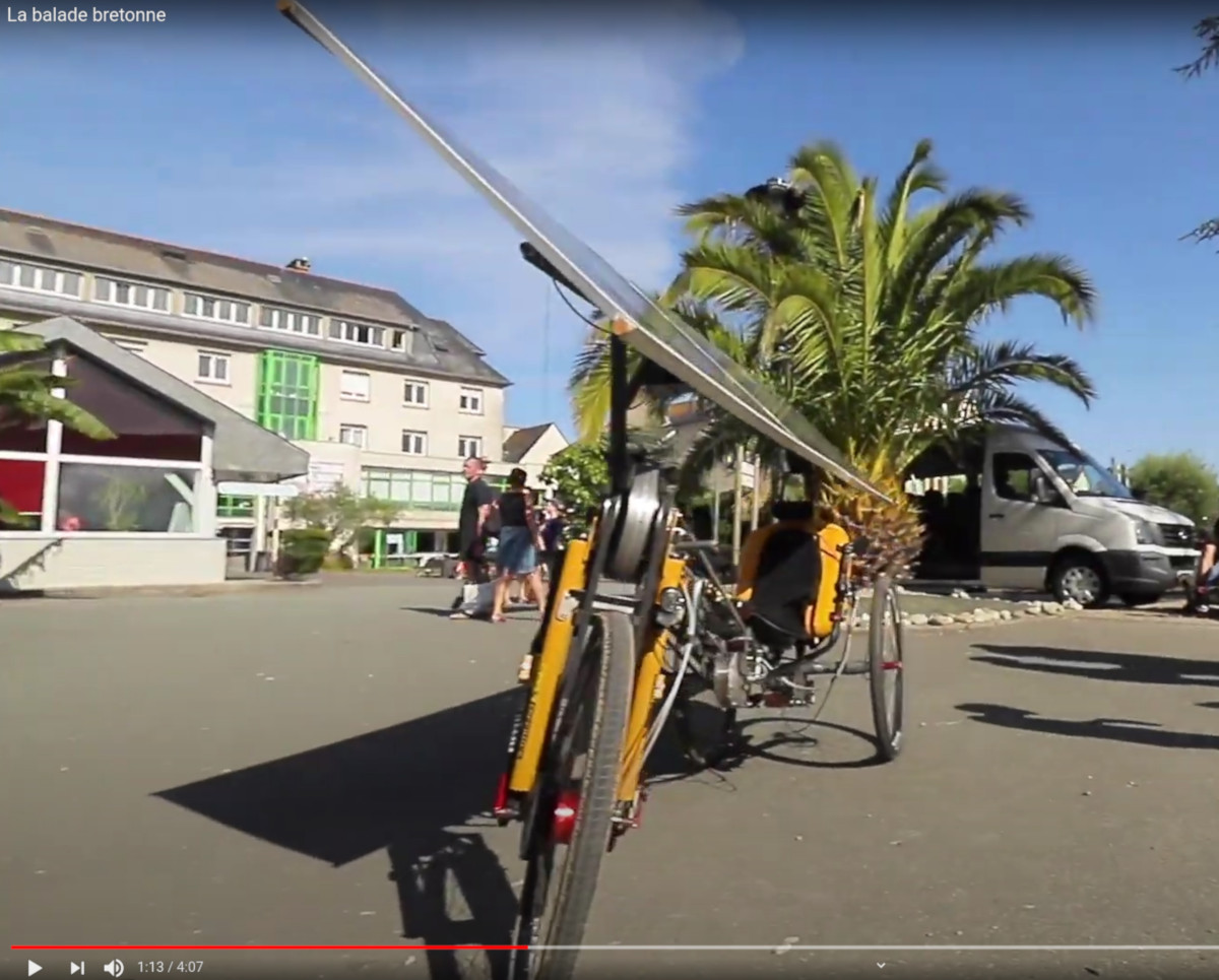

Tässä video, jossa näkyy ajokkien rakenteita. Kiva musiikki myös. :D

Mikähän määrä paneleita on ylimitoitusta ja mikä alimitoitusta tommosella retkellä? Näyttää vaihtelevan panelien määrä suurestikin. Kokonaismassa lienee yksi oleellisista seikoista.

Sopiva aurinkopaneeli on sen kokoinen, että sen alle pääsee kokonaan varjoon. :)
1700 x 900 paneelista lähtee keskipäivällä n. 300W, mikä kuljettaa kyllä polkupyörää vaikka kuinka. Ideahan noissa lienee, että ajoon ja muuhun kulutetaan sama energia, kun varjostimena toimiva paneeli tuottaa. Koko valoisaa aikaa ei kuitenkaan jaksa ajaa, joten akkuja voi latailla sillä aikaa, kun lepäilee ja syö. 10 kWp tehon paneelisto tuottaa Rauman seudulla näillä keleillä 64 kWh joka päivä. Tuo tarkoittaisi, että tuo 300 paneeli tuottaisi 2 kWh, mikä siis tarkoittaisi samaa kuin 200W kymmenen tunnin ajan, eli nelinkertaisesti sähköpolkupyörän akun verran. :shock:
Yksin pyöräilevä ei tarvitse noin paljon sähköä, mutta varjoa ehkä. Siksi monikidepaneeli, jonka teho on pienempi, ehkä noin 200 W/ sama pinta-ala, mutta jonka paino on vain viidesosa yksikidepaneelin painosta lienee paras ratkaisu.
Tuo tuotto pätee vain silloin, kun paneeli on suunnattu aurinkoon eli käytännössä tropiikissa. Kotimaassa kulman tulisi olla noin 40 astetta, joka ei ole fillarissa mielekäs. Parempi tinkiä tuotosta ja asentaa paneeli vaakaan.
Ei se tuotto niin kovin paljon vähene pienten kulmavirheiden takia. 45 astetta väärä kulma vähentää vain n. 30%. Teho kyllä riittää, mutta varjoon pääsemisen takia pitää tuo ripustaa nivelellisesti niin. että sen voi kallistaa sivuttain auringon suunnan räystäältään alas, jolloin samalla paranee myös tuo kulma. :)

tuo nivel olisi varjon kannalta parempi vähän alempana, jolloin paneeli siirtyisi kallistuessaan myös auringon tulosuuntaan, jolloin varjo paranisi ja olisi miellyttävämpi istuskella, kun ei olisi aivan olkaa vasten. :?
Siinä on muuten Samuelin "Pitkän" moottorinasennustapa. :)
