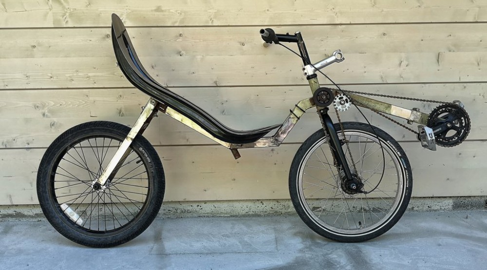

Kesäprojektina on saattaa tämä 406 versio jälkikasvun testiajoneuvoksi.
Aika makee too 2.3 tuuman takarengas.

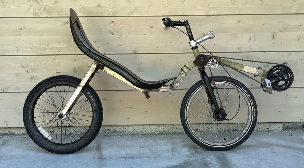

Koeajeltiin. Hmm. Pitää todeta että twistiketjun aika on tainnut nyt mennä ohi. Monia pulmia tulee siitä, lähinnä ketjulinjan kuljetus. Kaikki MBB:n kivat jutut toimisi tästä hyvin, lähinnä lyhyt ketjulinja.
Mitäs jos tästä nyt tekisi evoluutioversion joka olisi tämmöinen.
MBB konversio punaisella värillä ja ketju vihreellä.

Älä riko tuota alkuperäistä. Se on ehkä kaikkein helpoin kaksipyöräinen nojapyöräilyä aloittelevan opettelupyöräksi.
Toinen asia, joka pisti silmään, on tuo ahdas tila eturenkaalle. MBB-pyörissä on usein tätä vaivaa. Paksu rengas ei mahdu, vaikkei varsinaisesti olisi mitään pakollista geometrista syytä tuolle ahtaudelle.
