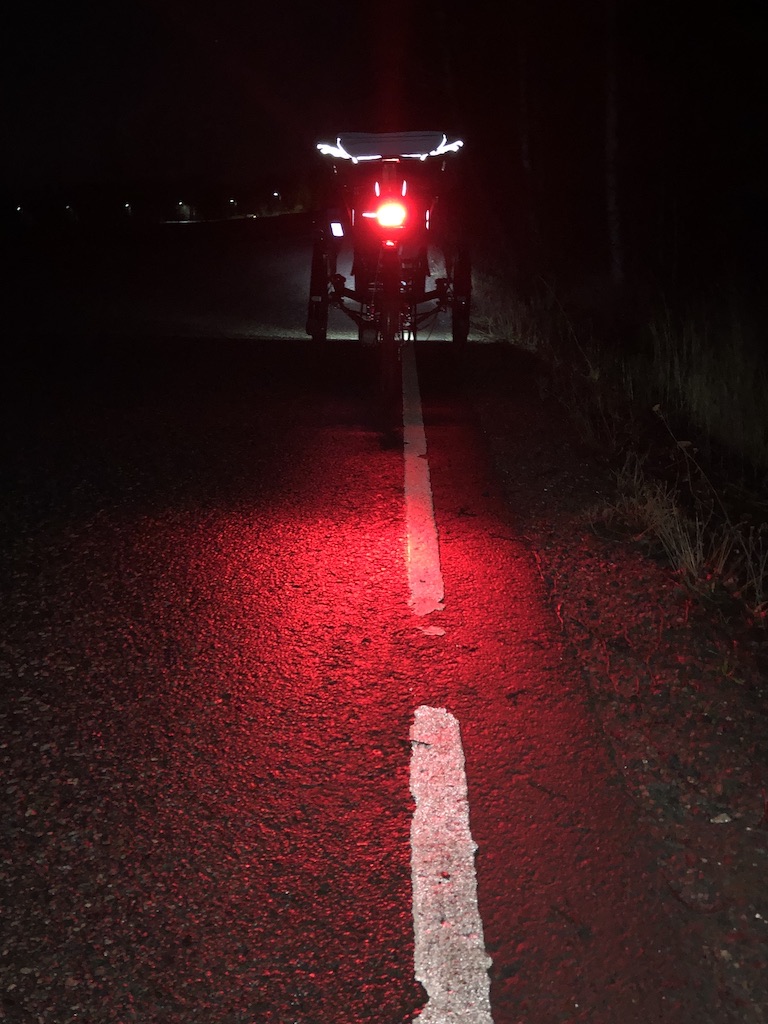

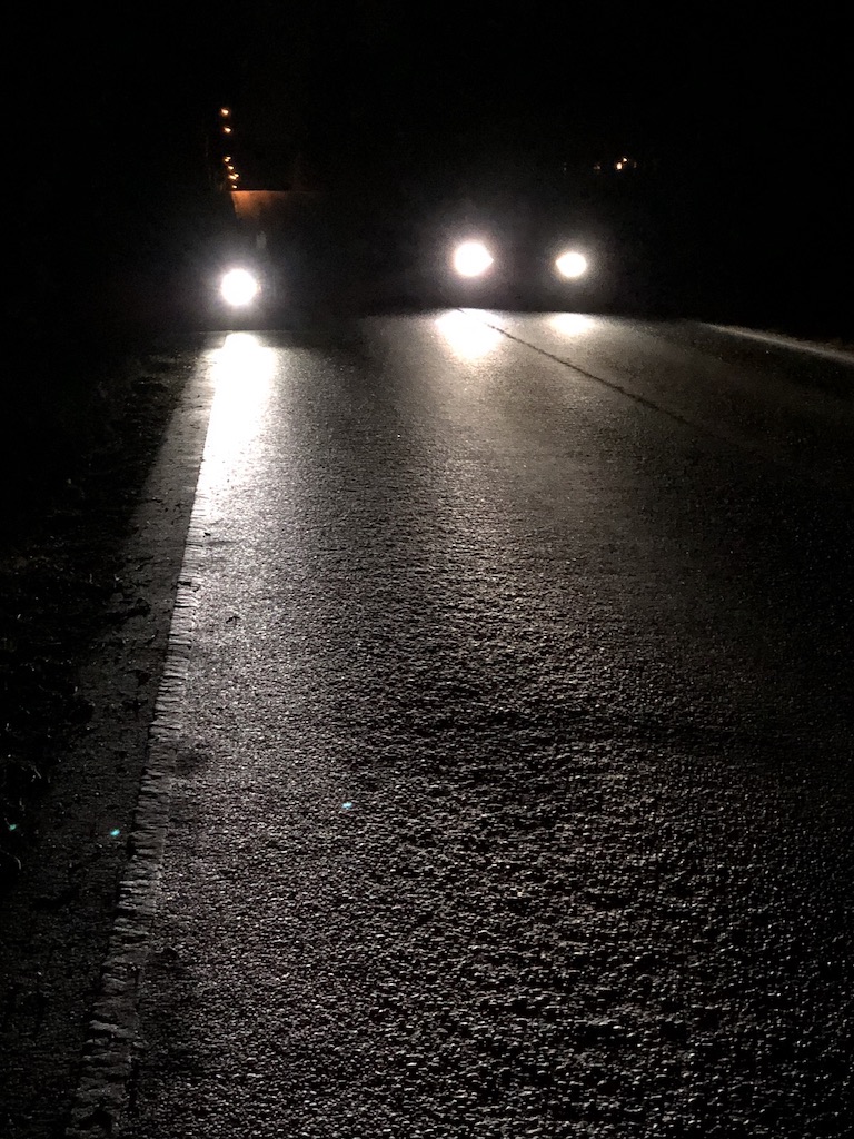

Re: Pakollinen takavalo ja vähän etuvaloistakin
Kaarikinnerille tarjottiin Kiinasta etu-ja takavaloja, jotka voi kytkeä max. 62V:n akkuun, joten pitihän mallikappale tilata, kun kerran postimaksun hinnalla sain. Minulla on tosiaan tuossa normilenkillä yksi kilometrin pätkä, jossa ei ole katuvaloja lainkaan, talojakaan ei ole, joten valoa tarvitaan.
Asensin ne tänään Tricon GR:ään ja hyvinhän nuo toimii. Ne saavat nyt virtansa suoraan 52V akusta.
Nämä Kiinan valot vaikuttais vallan kelpo valoilta, katettakin sais, kun ne maksaa n. 6€ kpl, mutta koska minimitilausmäärä
on 1000 kpl, taidan jättää tällä kertaa väliin ![]()
Takavalo ei luonnossa häikäise ollenkaan, kamera on ylivalottanut sen, mutta kivasti valaisee myös tuon tien. Kyllä näkyy!
Ihan kunnon keila etuvaloissa näkyy olevan, näyttää hyvin tuonne pientareelle. Olis kyllä kiva, jos noissa olis ns. pitkät. Tai voihan niissä ollakin, kun etuvalossakin on kolmas keltainen johto. Takavalossa sen voi kytkeä jarrukahvaan, joten siinä on siis jarruvalokin.
ajou kirjoitti:Kaarikinnerille tarjottiin Kiinasta etu-ja takavaloja, jotka voi kytkeä max. 62V:n akkuun, joten pitihän mallikappale tilata, kun kerran postimaksun hinnalla sain.
Onko siinä etuvalossa sekä lyhyet että pitkät? Lyhyet siis niin, että valoa on saman verran kuin pitkissäkin, mutta valokeila on rajattu pystysuunnssa niin, että vastaantulija ei häikäisty. Siis sellainen kuin autoissakin on? Tällaisia vielä odottelen...
ajarmala kirjoitti:Onko siinä etuvalossa sekä lyhyet että pitkät? Lyhyet siis niin, että valoa on saman verran kuin pitkissäkin, mutta valokeila on rajattu pystysuunnssa niin, että vastaantulija ei häikäisty. Siis sellainen kuin autoissakin on? Tällaisia vielä odottelen...
Siinä etuvalossa on siis kolme johtoa, punainen, musta ja keltainen. Takavalossa toi keltainen toimii juuri niin, että valo kirkastuu, kun sitä kautta tulee lisää virtaa. Eli toimii jarruvalona. Josko tuossa etuvalossa olisi samanlainen toiminta. Kahta eri polttimoa siinä ei ole, eli keilan suunta ei muutu, mutta jos edes tuota valotehoa vois säätää. Täytyy siis testata.
