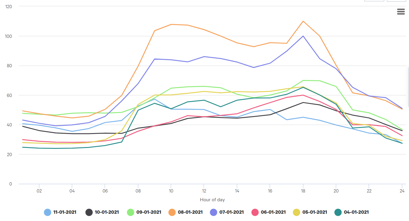

Aurinkosähköä tulee juuri silloin, kun sähkön hinta on kalleimmillaan. Siksi aurinkosähkön kanssa kannattaa ottaa tuntikohtainen pörssisähkösopimus. (Kannatta se muutenkin ottaa, sillä se on selvästi edullisin sähkösopimus. Miksi se olisi jotain muuta, kun kaikki sähkökauppiaat ostavat sähkönsä pörssisähkönä ja myyvät sitten eteen päin kuluttajille kiinteähintaisena.)
Sähkön hinta pyörii talvella tuossa 20-120 euron välillä megawattitunnilta. Ollen aina kalleimmillaan, kun aurinko paistaa.
Omaa sähköään käyttävä säästää sähkön hinnan lisäksi myös siirtomaksun ja sähköveron, jotka yhteesä maksavat Tampereella kiinteähintaisesti 62 euroa megawattitunnilta. Useilla sähkönkäyttöalueilla siirtohinta on selvästi suurempi.
Tuo tarkoittaa, että itse itselleen, omaan käyttöön tehty sähkö säästää sähkökuluja 100-200 euroa megawattitunnilta. Etelä-Suomessa paneelineliötä kohti 0,9 MWh sähköä vuosittain.
