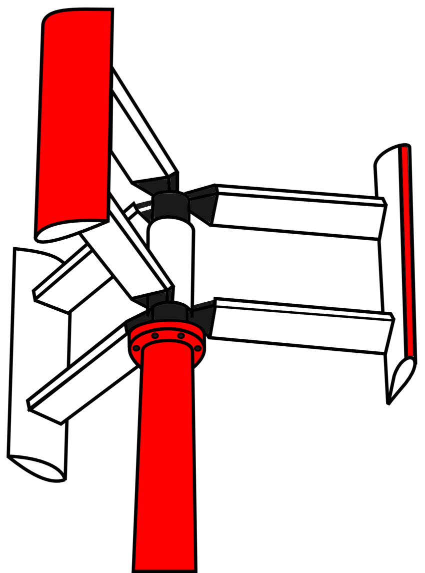

Laitetaan kuva tästä h darrieus turbiinista. Kumpaan suuntaan tuo pyörii?
Tämän etuina ovat toiminta tuulen suunnasta riippumatta ja kardaanilla saa tekniikan alas huoltoja ajatellen.
Pyörii siiven pyöreä puoli edellä, vrt, lentokoneen siipi.

Mutta lentokoneen siiipihän tuottaa nostovoimaa eikä työntövoimaa?
Viestit: 14448
Re: TUULIVOIMALA

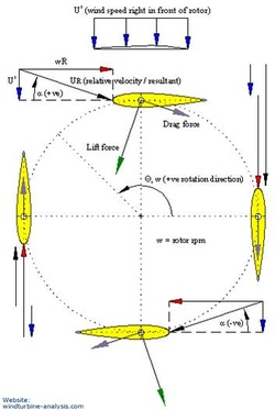

Darrieus on nimenomaan nostovoimalla toimiva turbiini. Se tuottaa positiivista vääntömomenttia vasta kun siiven nopeus on noin nelinkertainen tuulennopeuteen nähden, eli siiven kohtaama tuuli tulee sen etuviistosta vuorotellen vasemmalta ja oikealta +-14° kulmassa. Tämä tarkoittaa, että Darrieus pitää käynnistää, ennen kuin se alkaa tuottaa tehoa. Sen paras etu on, että se hyödyntää puuskaisen ja suuntaa vaihtavan tuulen parhaiten.
Darrieus toiminta.jpg (25.68 KiB) Katsottu 4743 kertaa
Aina nämä kuvat piirretään väärin. Vastusvoima piirretään aivan liian suureksi, jolloin ei analyyttiselle katsojalle hahmotu, miksi se pyörii. Oikeasti vastusvoima on vain muutama prosentti nostovoiman suuruudesta (liitoluku).

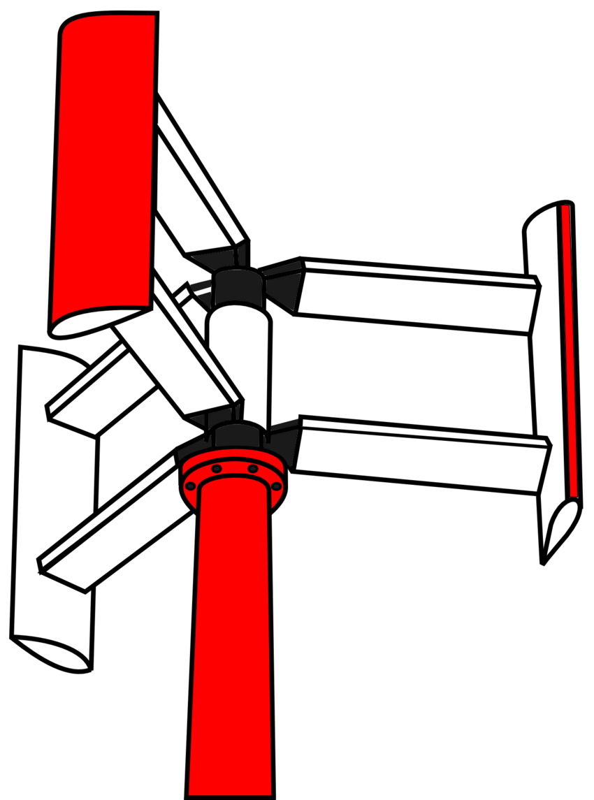

Tuossa kuvassa näkyy, miten ilmavirta tuottaa pyörittävän voiman akselille.
