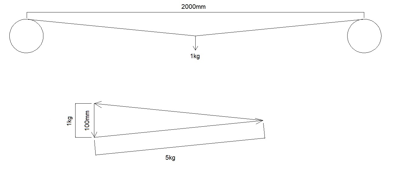

Kyllä se vaan niin on, että ensin pitää voittaa roikkuvan ketjun massa.
Ihminen ei kykene polkien pitämään lähellekään tasaista vetoa ketjussa, vaan joka polkaisulla ketju kiristyy ja kuolokohdassa löyhtyy.
Pitkäketjuisessa tämän huomaa, varsinkin kun ketjun resonanssi saa alkuvauhtia tien epätasaisuudesta. Sopivalla taajuudella värähdellen ketju hyppää pois rattailta.
Karkea yksinkertaistettu esimerkki roikkuvasta ketjusta: etu- ja takarattaan väli 2 metriä, ketju tuottaa 1 kilon massan keskelle. Ketju roikkuu 100mm.
Vapaakappalekuvasta näkyy, että viisinkertainen voima vastustaa polkemista.

Jos pyörä olisi 100 metriä pitkä, niin pelkän roikkuvan ketjun nostamiseen kireälle menee jo huomattava määrä voimaa ja pitkä liike kammilla. Tästä tulee se kuminauhamaisuus.
Jos vetopuolen ketju on 100m pitkä niin myös paluupuolen ketju on 100m pitkä ja kun toista puolta kiristää painovoimaa vastaan niin toinen puoli löystyy ja saa apu painovoimasta.
Vilijami kirjoitti: 28 Tammi 2021, 19:36
Miksi huomioit vain vetopuolen massan?
Viestit: 7888

jviirret kirjoitti: 28 Tammi 2021, 20:15
Tuossahan oli paljon muutakin mitä pitäisi huomioida. Se oli vain karkea periaate.

Vilijami kirjoitti: 28 Tammi 2021, 20:27
Eh? Jos nyt kuitenkin ottaisi huomioon tuon kun sen löystyminen tuo yhtälöön yhtä paljon voimaa kuin vetopuolen kiristyminen ottaa :lol:
Jos tuon jättää huomiotta niin pystysuora ketjulinjahan se vasta voimasyöppö on kun ketjua pitää vetää ylöspäin. Ei vain kiristymis vaiheessa vaan ihan koko ajan.

Pitäähän se alapuolikin saada liikkeelle. Sitä vedetään takarattaalla.
Pystysuorassa ketjussa 1 kiloa vedetään 1 kilon voimalla, eikä 5 kilon voimalla. Joojoo pitäis puhua nyyttoneista...
Kyllä se vaan niin on, että ensin pitää voittaa roikkuvan ketjun massa. -- -- Karkea yksinkertaistettu esimerkki roikkuvasta ketjusta: etu- ja takarattaan väli 2 metriä, ketju tuottaa 1 kilon massan keskelle. Ketju roikkuu 100mm.
Ajattele hieman suurempaa kuvaa. Mitä tapahtuu kun polkeminen loppuu? No, ketju vetää painollaa pyörää sen verran kuin ketjua on jaloilla nostettu.
Se on hämmentävää miten tasaiseen vetoon pystyy, jos vaan on opetellut pyörittämään. Tämän olen monesti todennut ajaessani jäistä ylämäkeä eturenkaan sutiessa kokoajan tasaisesti.
Viestit: 7888
