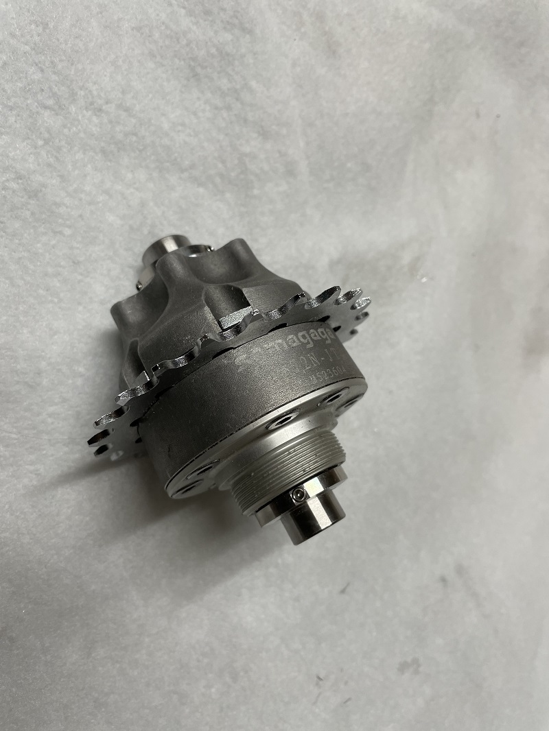

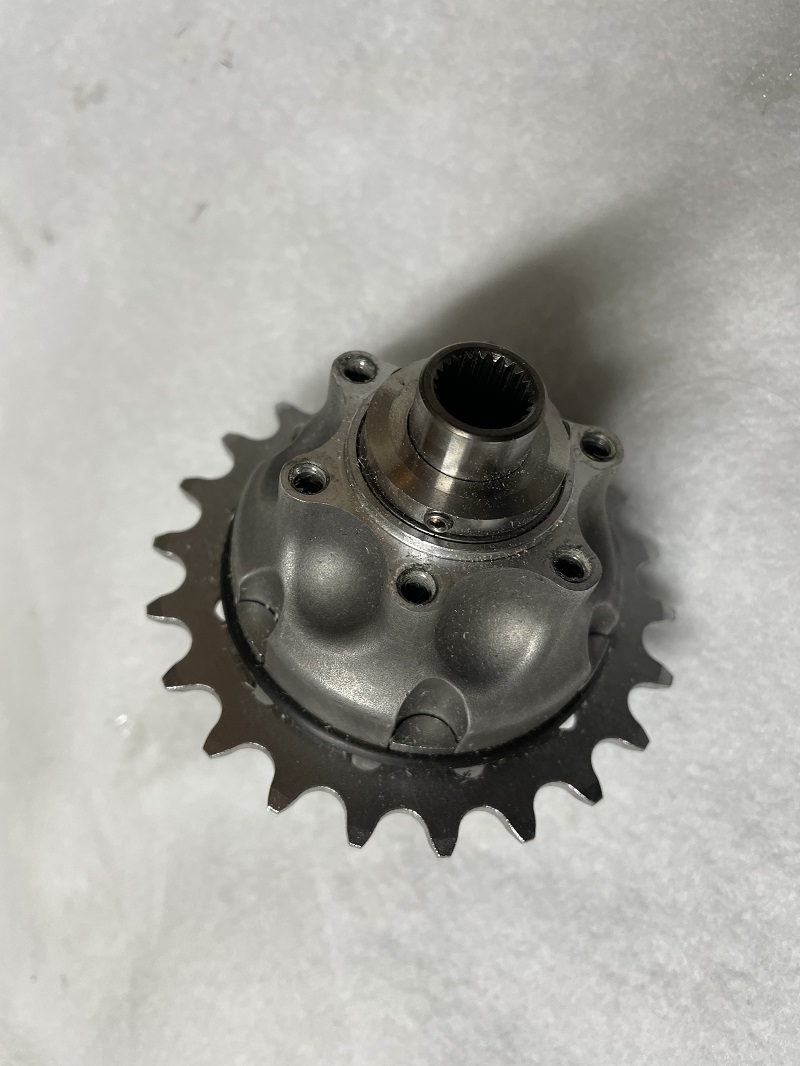

Sain käsiini jo melkein vuosi sitten tällaisen Samagagan tasauspyörästön. Silloin tällöin olen pohtinut mitä tuolla tekisi. Lähinnä siihen suuntaan että voisi yrittää tehdä nelipyöräisen putkirunkoisen härvelin jossa olisi veto keskellä.
Nyt kun ollaan "huulipunahallituksen sulkutilassa" :D niin voisi olla aikaa aloitella projektia. Tosin siitä voisi tulla aika pitkäkestoinen homma.
Tuo TM:n projekti on jotenkin inspiroinut minuakin niin että vielä yhden härvelin voisi tehdä. Takanahan on viisi enemmän tai vähemmän onnistunutta laitetta (yksi kaksipyöräinen nojakki, läskinojakki, kaksi pystyläskiä ja yksi jousitettu trike). Tuo trike on osottautunut hyvinkin toimivaksi peliksi jolla on tullut ajeltua paljon. Myös nuo läskit ovat olleet maastohommissa aivan toimivia.

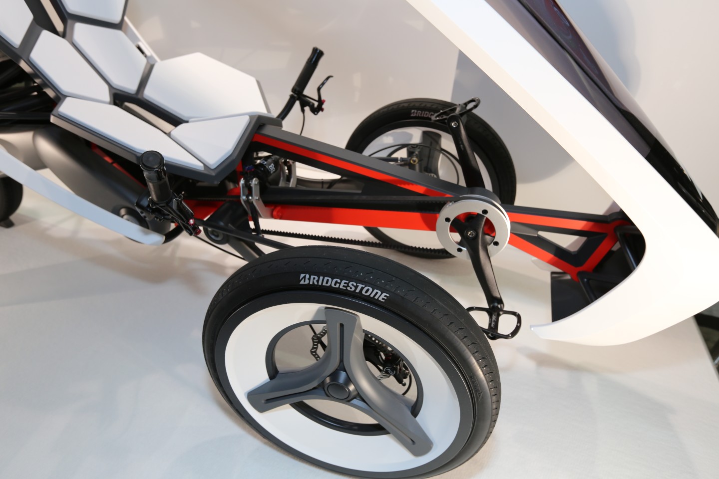

Jousitukseksi etuakseliin ehdotan yhdystukea eteen päin, takana jäykkää taka-akselia, ettei takaveto vaatisi murrosniveliä.
...mutta, ulkonäön takia etuakselin pitäisi olla polkimien etupuolella - tulisi pitkät pitkittäiset tukihaarat.
Sarana minne, ettei osu kantapäihin?
U-muotoinen yhdystuki jättäisi enemmän jalkatilaa?

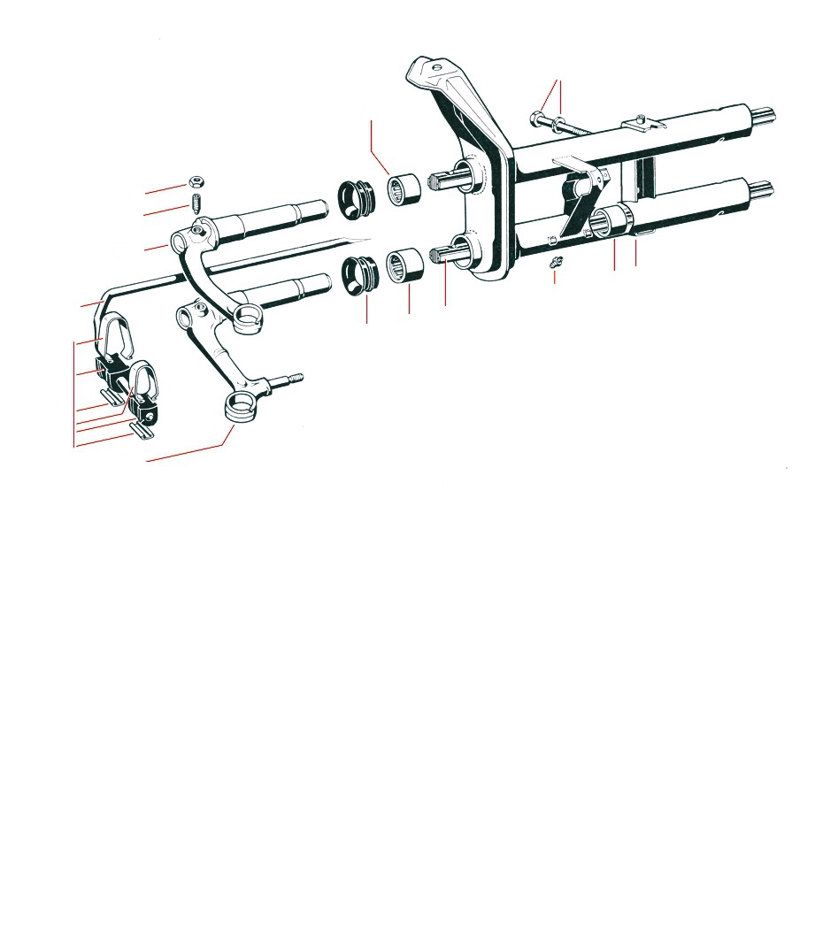

Ehkä sittenkin tarvitaan kuplasta tuttu keulasta taaksepäin roikkuva etujousitus etupäähän.
Vaan siinä tarvitaan kaksi päällekkäistä tukivartta (kuten Kuplassa), ettei nyökkäisi jarrutuksessa.
Ehkä sitäkin mieluummin Teppoën 1CV:n etutuenta, joka ei tunge pahasti jalkatilaan.
Minne sähkömoottori? Cyclone ketjun varrelle?
Mistä käydään kyytiin? Kääntyisikö katto-ovi-luukku perän ylle kuin seuraavissa?

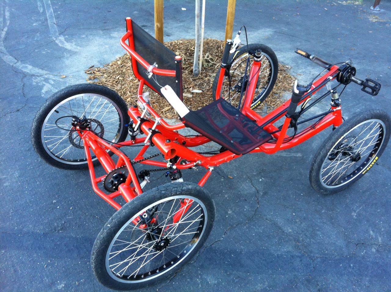

Erinomaisia kommentteja ja apuja Tehdastehtaalta ja juuri sinne minkä kanssa olen mietiskellyt.
Tuon etuakselin suhteen tavoite on saada etupyörien keskipiste poljinkeskiö kanssa samaan kohtaan. Juurikin tuon Zox-triken keulan ja kulpan eturipustuksen jonkinlainen yhdistelmä jossa tukivarret ovat eteenpäin. Jousitus ei tarvitse olla liikeradaltaan pitkä, varmaankin jo 5 - 6 cm riittäisi.
Keulaan saisi kuplan muotoja noilla lokasuojilla ja tällä Pedilion mallilla ja vähän pidemmällä konepellillä. Taakse ei kuplan peräpäätä oikein saa jollei turhaan jatka arkennetta. Kuplan ja Anglian peräpää angliadominanssilla ?
Painopiste tulisi varsin taakse, kyllä sielläkin jousitus pitäisi olla. Lähinnä tulisi kyseeseen jäykkä taka-akseli ja siihen jousitus. Nivelöidyillä vetoakseleilla tulee liian painava. Ne saisi kyllä ostettua Samagagalta.

Kyllä, yksi yläpuolella, toinen alapuolella, jolloin kallistuksenvaimennus ja nyökkäyksen esto olisivat siinä. Siis kaksi yhdystukea päällekkäin, haarat keulasta taaksepäin, 4 kuminiveltä keulassa, 6 palloniveltä olkatapeissa.
Tämäkin jättää jalkatilaa:
Jättimäiset vinottaiset kolmiotukivarret (semi-leading arm) sisäkkäin. Ei tarvitse McPherson-joustintukea.
Ohjausnivelen pitää olla laakeri, ei yksi pallonivel, vähintään kaksi päällekkäin. (Alustan pallonivelissä muistettakoon rasvansuojakumin tarve liikenteessä.)
Tukivarren sarana voisi olla kumiholkki, joista puhuttiin Teppoën 1CV -ketjussa, tai jopa lasikuituinen lattajousi, joka kantaisi auton kokonaispainon. Ehkä jopa puuta koko tukivarsi-jousi.
Tällöin iskunvaimennin voisi levätä kumissaan ilman staattista kuormaa, jolloin tärinän eristys olisi parhaimmillaan.
