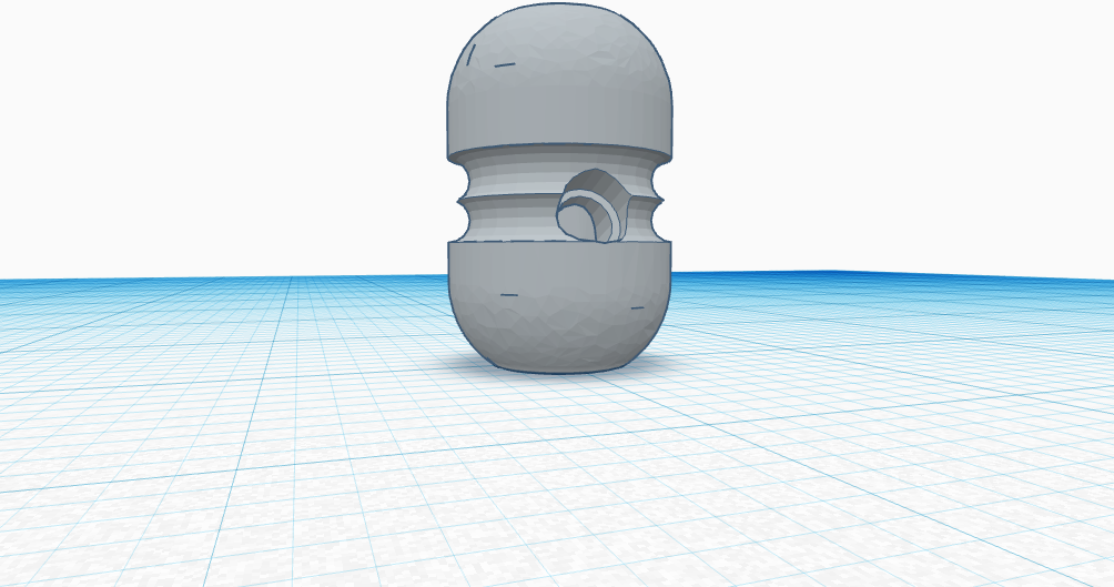

Minä tein STL-tiedoston tänään.
Tohon tuli nyt kaksi o-rengasta, kun en Etrasta löytänyt tarpeeksi paksua. Mulla on niitä, jos ohi ajelet.
Kokeile printata. EDIT STL-tiedosto on tuossa seuraavassa viestissä.

Tässä STL
