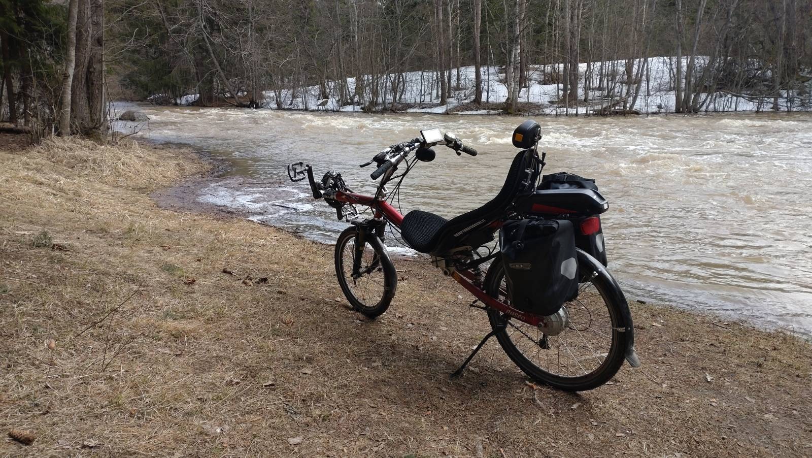

Näin melkein 9 vuoden yhteiselon jälkeen voisi kai sitä tällekin pyörälle avata oman ketjunsa. Myynti-ilmoitus löytyy foorumilta edelleen. Kärsimysten tie tämä on ollut lähinnä pyörälle, kun on joutunut minun ruhoa kuskaamaan ympäri maita ja mantuja. Mä oon vaan (pääasiassa) ajanut. Tarkkaan ei ole kilsat enää tiedossa, kun ei mittariakaan ole hetkeen ollut. :mrgreen:

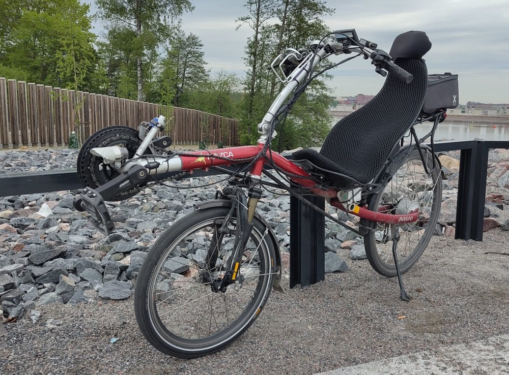

Lisätty kuva pyörästä ekaan viestiin.
