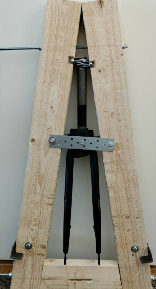

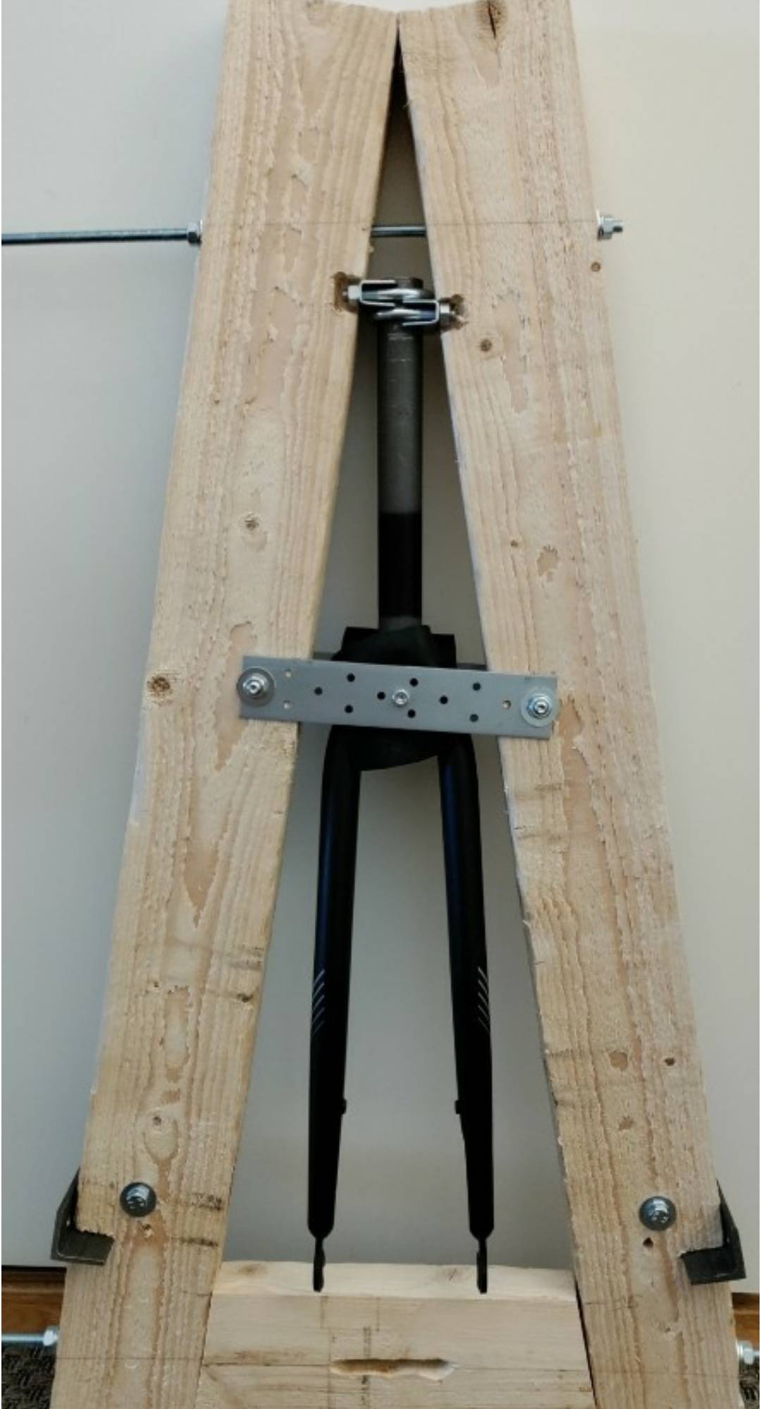

Tehtävänä on venyttää tähän pyörään etuhaarukka ja saada levyjarrujen kiinnikkeet vielä kohdilleen. Haarukan piikkeihin pitää siis saada S-kaaret ja alapäähän riittävän pitkä pätkä samaan kulmaan kuin venyttämättömässä haarukassa. Pientä sivuheittoa voi varmaan korjata ohuilla prikoilla, koska levyjarrukiinnitys on tuota tyyppiä, jossa haarukassa on akselin suuntaiset reiät, joihin tulee levyn koon mukaan adapteri ennen itse jarrun kiinnitystä. Toisaalta levyllekin pitää jäädä tilaa pyöriä ja mieluusti kapasiteettia 180mm levylle.
Sitä varten on nyt tällainen piinapenkki haarukalle. Tuonne haarukan piikkien yläpäähän sivuille on kaarevat puupalikat, joiden avulla saadaan taivutettua siisti kaari ulospäin. Sitten haarukan piikkien keskivaiheille sisäpuolelle laitetaan puupalikka, kierretanko laitetaan dropparien väliin ja haarukan piikkeihin kiskotaan kaari sisäänpäin. Näin syntyy haluttu muoto. Toivottavasti.

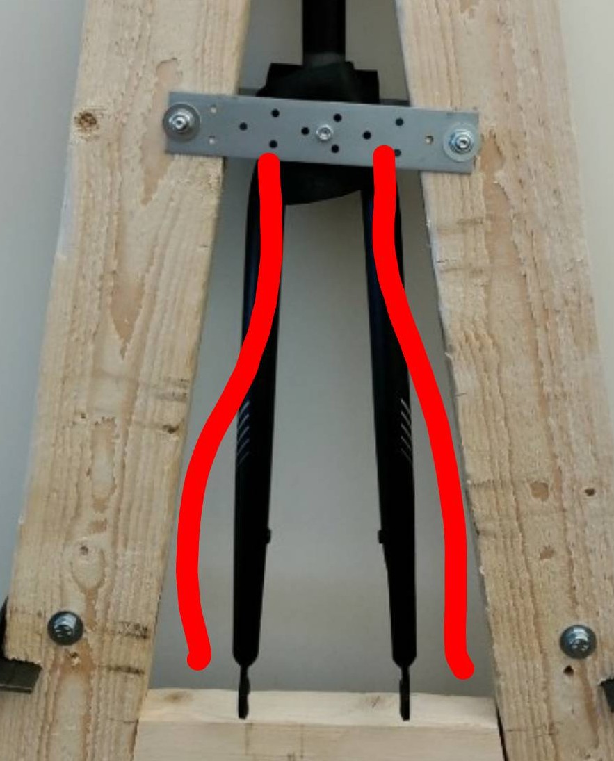

Tavoite tämä
