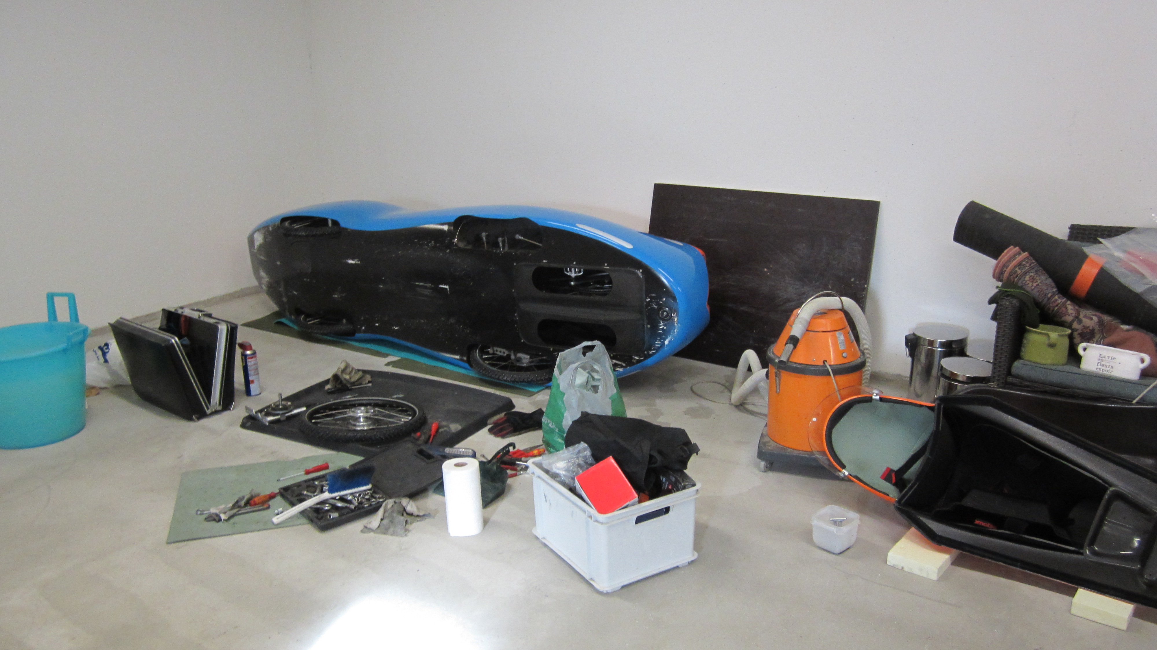

Talviloma oli ja oli aikaa huoltaa Quattroveloa.
4 päivää siihen meni aikaa, näin ensimmäisellä kerralla.
Yllättävän puhki oli päivän jälkeen, kun huoltoa tekee asennoissa, joihin ei ole tottunut.
Ketjut vaihdoin 16tkm ajon jälkeen.
Ketjun pituus oli 415cm ja venymää oli tullut n. 15mm uusin verrattuna.
Hyvin lämmintä tilaa huoltohommiin vaikka asun rivitalossa.

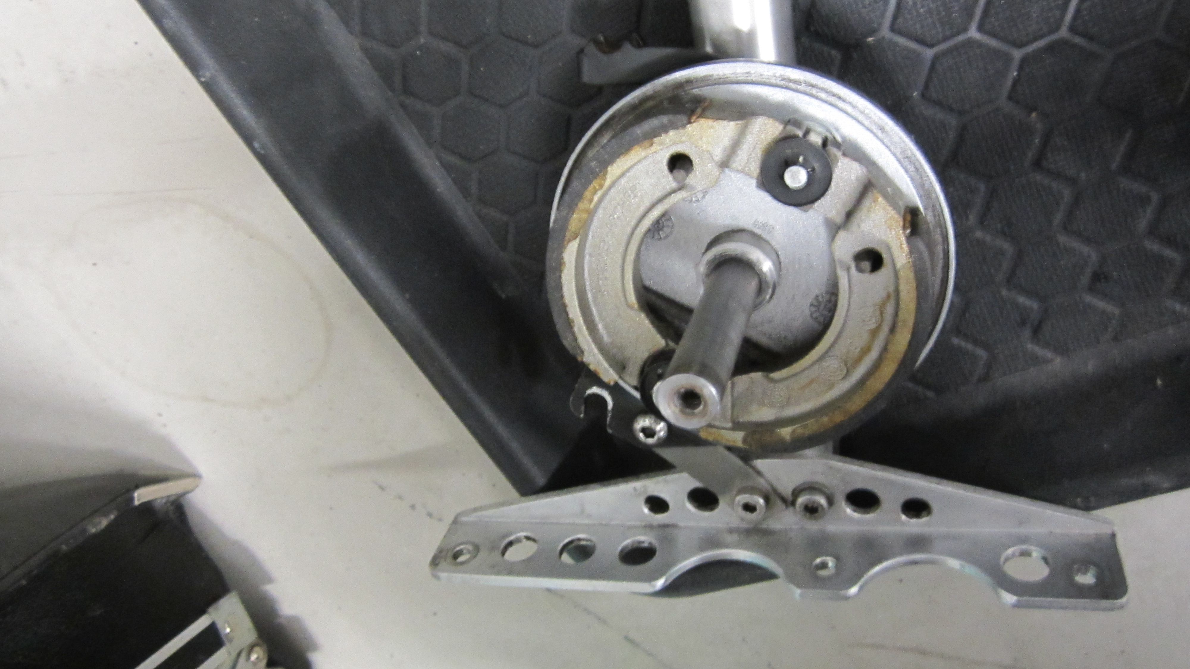

Huolestuttavin löytö oli molempien etujarruvaijereiden kunto. Kuori oli rikki molemissa neljästä kohtaa.
Vaijeri oli hankannut hiilikuidunreunaan. Olisiko loskalumi painanut tiukasti.
Oikeanpuoleinen iskunvaimennin toimi huonommin kuin vasen. Epäilin valkoisen holkin olevan kuiva ja liian tiukka, mutta en löytänyt mitää eroa vasemman puoleiseen verrattuna.
Jarrut ja iskunvaimentimet puhdistin.
Re: MANGO ja QUATTROVELO
takakeno kirjoitti: 08 Maalis 2021, 19:55
Joo, lattialla konttaaminen ei ole mukavaa hommaa.
Jonkinlainen työtaso olisi kova sana: kevyt mutta tukeva, ja vielä säilytystä varten kokoontaitettava/purettava...
15/4150=0,36% -> maltillista on kinnerissä ketjun venynä noilla kilometreillä. Mutta kun pitkä ketju, niin kuluu hitaammin kuin normipyörässä. Ja säänsuoja lisää myös kestoikää.
