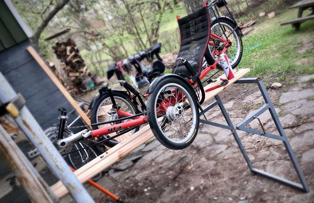

Jarruremppaa. Näin varttuneempana ei jaksa kontata - joten pyörälle voi tehdä pikapäydän tälleen.
Asiaan sitten.
Stoppari on rikki. Se näyttää tältä:
Millähän nimellä ja mistä olis kätevä lähteä tätä palikkaa etsimään. Tämähän lienee S&A standardipalikka?
Olisko jollain tiatoo?

Vastausta helpottaisi huomattavasti, jos jostain saisi selville, mikä tuon osan mittakaava on. KÄytännössä se lienee M6 ruuveista ja kierreholtista tehty asennelma, mutta tuosta M6 mitasta ei voi olla varma, koska mitään mittaa ei näy varaosalinkissä. :?
JOs se on M6, tuollaisen voi tehdä kiviseinäpropusta sahaamalla sellaisen poikki ja poraamalla siihen reiän ja lyhentämällä pari M6 kuusioruuvia tuon kierreputken molempiin päihin. –Ehkä. :roll:
ED. Perhana, en löydä nyt kuvaa sellaisesta sisäkierteisestä kiila-ankkuriholkista. :( Sellaisia on kyllä löytyy, muttei näy. Jatkomutteri on sitten toinen aihiomahdollisuus. Sen saattaa joutua rälläköimään pyöreäksi porakoneen ja rälläkän (tai penkki / nauhahiomakoneen) avulla. :?
ED2. Löytyipäs. :)
Löytyy hakusanoilla "Threaded Expansion Bolt Sleeve" tai "kierreholkki". Hylsymutterikin voisi käydä. https://www.biltema.fi/rakentaminen/hel ... 2000018301

Vaijerinippa. Löytyy pienkonemyymälöistä ja -korjaamoista. Hintaluokka 1€.
