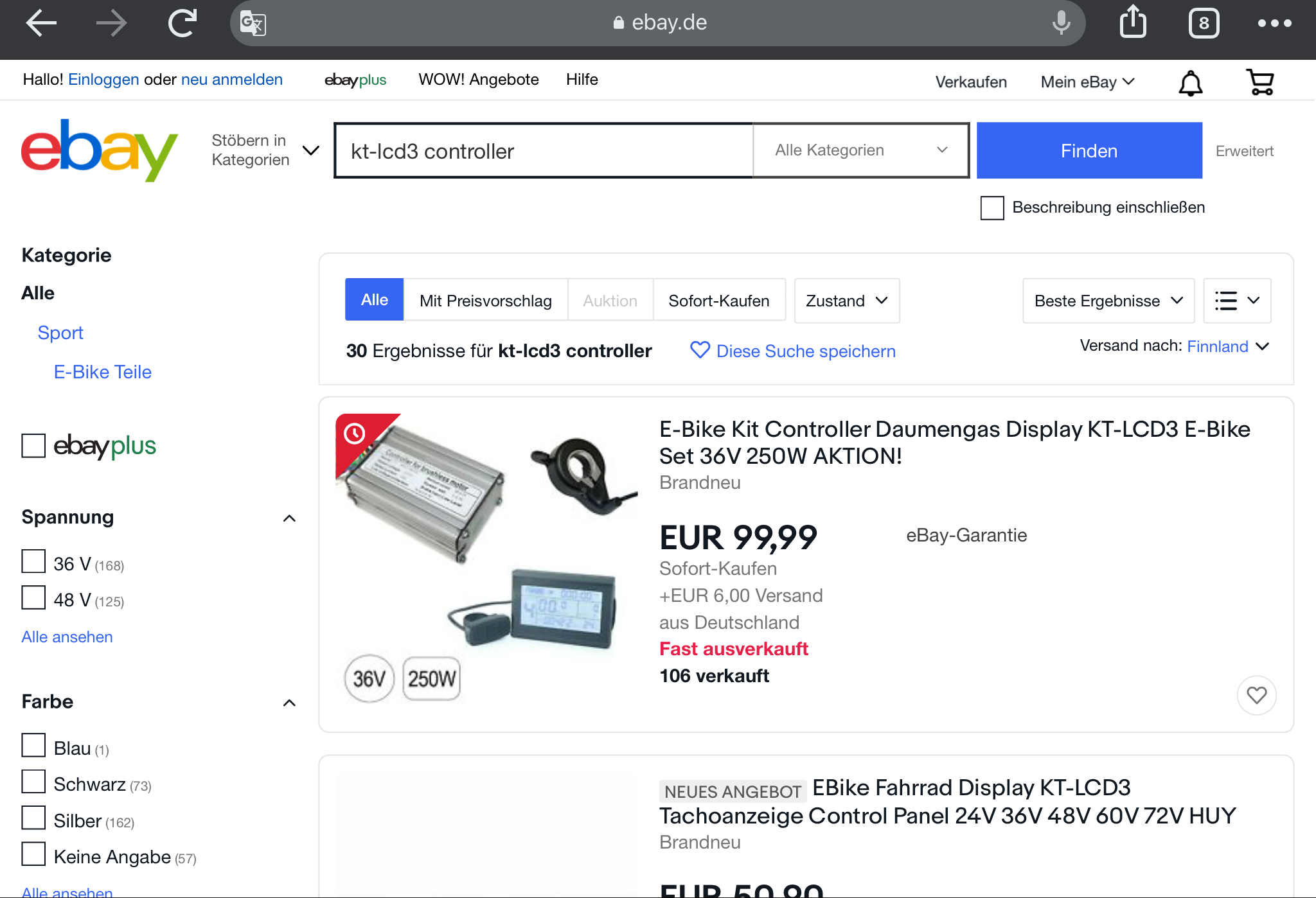

Re: Maxarya
Toki olemassa olevaan sarjaankin voi tilata pelkän kontrollerin ja näytön, mutta sitten pitää osata vastata parametrikysymyksiin, ennen kuin homma alkaa toimia. Taitaa olla aika isotöinen selvitellä nuo?
Viestit: 2064
Re: Maxarya
Ei oo isotöinen.
Eipä siinä tainnut montaa muuttujaa olla.. Yks oli moottorin napaluku ja toinen muistaakseni mahdollinen välitys-suhde. Toimii vaikka mitä sinne asetuksiin laittaa mutta näyttö näyttää silloin puuta heinää.
Yksi oli muuten vielä poljinanturin magneettiluku.
Tuubissa on hyviä ohjeita, jotta ei kannata hommaa ainakaan pelätä. Mulla hajos greencykkelin alkuperäinen ja tilasin itämaista vaihturin. Jos mä sain toimii sen nii saa muutkin.
