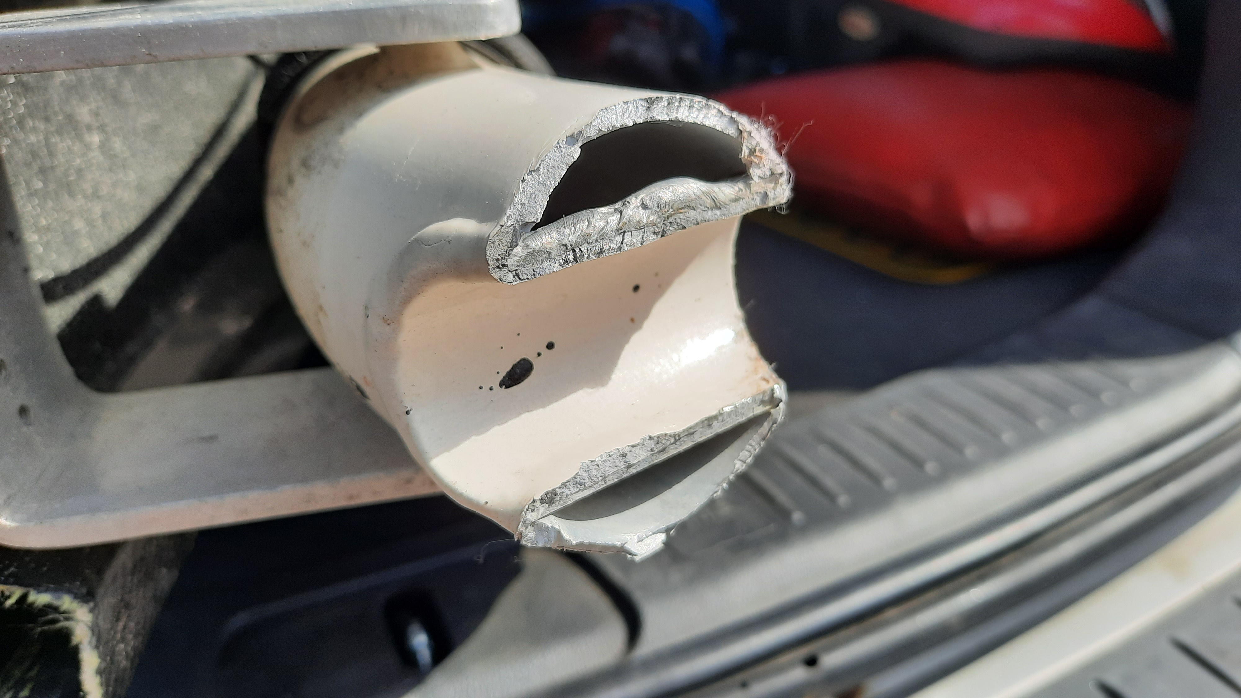

Ei varoitanut mitenkään ennakkoon. Ihmettelin, että hirttikö takapyörä kiinni, kun pyörän takapää kääntyi yhtäkkiä lähes etupyörän rinnalle. Takareiden/pakaroiden nirhautumat tulivat ilmeisesti hiilaripenkin terävähköistä reunoista ja penkin toinen reuna toimi jarruna asvalttia vasten. Olisi varmaan tullut pahemmat jäljet, jos kankku olisi liukunut asvaltilla. Normi maantien asvaltti on kohtuu siloista - tämä asvaltti ei ollut.
Toimiskohan tämä linkki niin ei tarvi foorumille pienentää kuvien resoa):
https://1drv.ms/u/s!Ahz3_ygd7leUhcEuJ7X ... w?e=Uz1iWA
Hitsisaumoista se runko petti.
Mahtaako Raptobike'lla olla mitään aktiviteettia? Tai Elan'in kautta? Jos vaikka ostais uuden rungon.
Edit: Stravan mukaan fillariin on minulla kertynyt runsaat 40 000 kilometriä.

vuoltu kirjoitti: 14 Heinä 2021, 15:52Ei varoitanut mitenkään ennakkoon. Ihmettelin, että hirttikö takapyörä kiinni, kun pyörän takapää kääntyi yhtäkkiä lähes etupyörän rinnalle. Takareiden/pakaroiden nirhautumat tulivat ilmeisesti hiilaripenkin terävähköistä reunoista ja penkin toinen reuna toimi jarruna asvalttia vasten. Olisi varmaan tullut pahemmat jäljet, jos kankku olisi liukunut asvaltilla. Normi maantien asvaltti on kohtuu siloista - tämä asvaltti ei ollut.
https://1drv.ms/u/s!Ahz3_ygd7leUhcEuJ7X ... w?e=Uz1iWAHitsisaumoista se runko petti.

Ratkeamiskohdan alareuna on tummempi, eli sieltä lähtenyt. No ihme se oiskin, jos ois yläreunasta alkanut murtua ![]()

Vilijami kirjoitti: 14 Heinä 2021, 22:51Ratkeamiskohdan alareuna on tummempi, eli sieltä lähtenyt. No ihme se oiskin, jos ois yläreunasta alkanut murtua
Miten minusta näyttää siltä, että tuossa ei olisi ollut hitsin palkoa edes ihan koko matkalla? Hmm?

Surkeasti hitsatutut kappaleet. Ainoastaan pinnat sulatettu toisiinsa ja viitattu kintaalla hitsin tunkeumalle. Näin saadaan helposti ja halvalla tehtyä hyvän näköisiä tuotteita, mutta totuus tuotteen laadusta on sitten tämmöinen.
Vaihtokuormitettu alumiini, missä on vajaan hitsin takia piikki materiaalin jännityksessä ja vieläpä terävä epäjatkuvuuskohta, aiheuttaa juuri näitä ratkeamia.
Tulee väkisin erään tutun sepän sananparsi mieleen.. "Steel is real!"
En ihan kauheasti noista hitseistä ymmärrä, mutta jos se on kestänyt yli 40 tkm, niin ei se ihan sysipaska voi olla.

Eihän se sysipaska ole nuilla kilsoilla, mutta alumiini on ja pysyy potentiaalisen vaarallisena runkomateriaalina, mikäli siitä tehdään teräsrunkoa keveämpi.
Teräsrunko olisi vastaavassa tilanteessa nätisti niiannut, eikä olisi katkennut kerrasta.

Vilijami kirjoitti: 15 Heinä 2021, 18:20Eihän se sysipaska ole nuilla kilsoilla, mutta alumiini on ja pysyy potentiaalisen vaarallisena runkomateriaalina, mikäli siitä tehdään teräsrunkoa keveämpi.
Aina joudutaan tekeen komromisseja , kun valitaan aine runkomateriaalille. Yleensä kestävyys ja keveys ei kulje rinnan .
Olisiko tuon rungon tehdä toisella tavalla . Siinä kysymys , kuinka paljon tuohon kohtaan kohdistuu
värinää ja vääntöö .
Ajaja ei kuintenkaan olle mikään höyhensarjalainen , onneksi kuski selvisi suuremmitta vammoitta.
Pahemmin olisi voinut käydä , onneksi oli nojis alla.

Oho, aika raju tapaus. Onneksi ei käynyt pahemmin kuskille. Eikö tuossa noin puolessa välissä ole aika selkeä väriero tuossa murtopinnassa? Murtuma olisi hiljalleen siihen asti edennyt ja sitten katkennut kuin kamelin selkä?

Kyllä minullekin sellainen vaikutelma tuli, että tuo murtuma olisi ollut havaittavissa rungon tarkastuksella ennen lopullista romahdusta. Väsymissärö on kuitenkin alkanut haarukan sisä- ja alapuolelta, joten ihan helppoa särön havaitseminen ei olisi ollut, mutta selvästikin mahdollista. Väsymismurtumaa on muodostunut (kuvasta ei ihan kunnolla näe, joten varma ei voi olla) parin kolmen sentin verran ennen lopullista romahdusta. ![]()
Salaa oli murtuma edennyt nähdäkseni haarukan sisäpinnassa, jossa haarukan haarakiilan pyöreää osaa ei oltu hisattu kunnolla kiinni suorien sisäpintalevyjen päihin kuin aivan pinnalta –vain tigillä sulatettu, vaikka levy oli paksua. Tällainen tuottaa erittäin helposti väsyvän rakenteen kappaleiden väliin hitsin alle. ![]()
Sanoisin, että ehdottomasti suunnitteluvirhe tehdä haarukan sisävuoraus kolmesta palasta ja varsinkin jättää levypalojen hitsaaminen kunnolla kiinni toisiinsa ennen asentamista haarukkaan. Vaikea ymmärtää, miksei tuota haarukan sisäpintaa oltu tehty yhdestä alumiinilveypalasta taivuttamalla. ![]()
