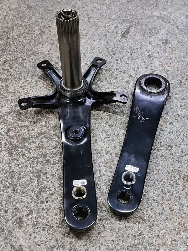

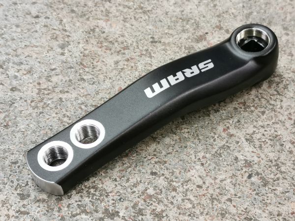

Kampipajalla ollut hiljaista viime elokuun jälkeen, nyt pääsi viimein puhaltelemaan pölyt ja hämähäkinverkot pois työkaluista: Tepa76:lle lähti Sram S600 vasen kampi tuplarei'illä 152/130 mm, rattaanpuolen kierteillä. Sähköavusteiseen siis päätymässä. Toisen puolen kampi oli jo olemassa.

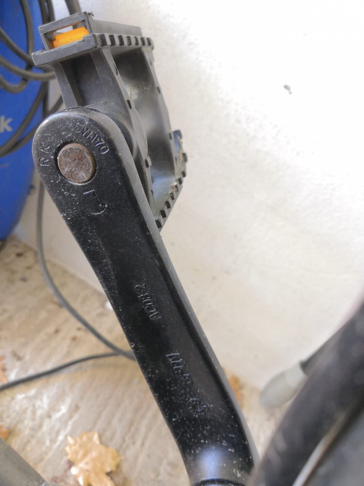

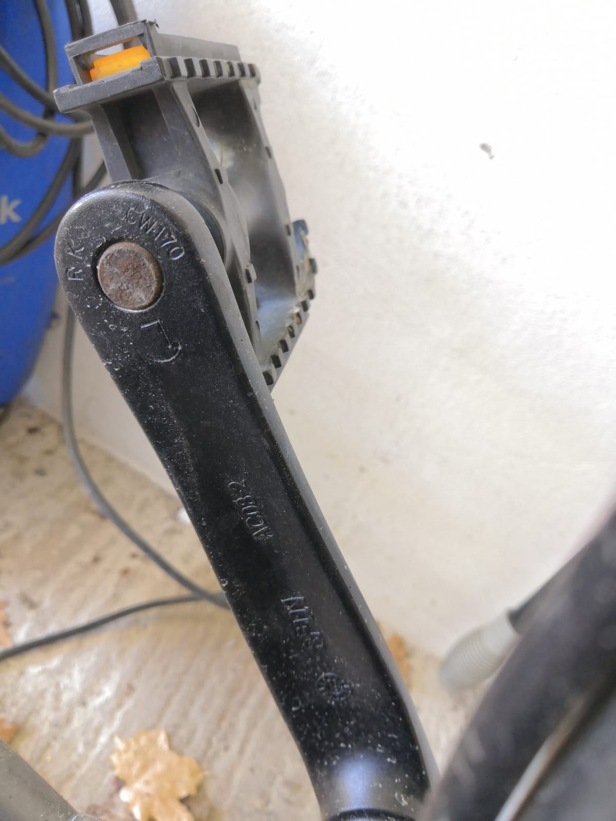

Olen sähköistämässä Helkama Kolmikko pyörää Bafang keskimoottorilla. Ongelma on että Bafangin standardikammet (170mm) ovat liian pitkät. Onnistuuko niiden lyhennys 150mm? Tietenkin yksi mahdollisuus on korvata alkuperäiset jollakin muulla kampisarjalla ja lyhentää ne. Ongelma on moottorin ulkonema, ettei nappaa kiinni kampi moottoriin. Osaatko auttaa?
Viestit: 1565
hsl kirjoitti: 14 Kesä 2021, 15:42
Moi
Morjensta ja tervetuloa foorumille.
Otatko kuvan kammista, erityisesti takapuolelta niin nähdään että onko niissä kevennyssyvennystä? Mulla antaa liittää 1600x1200pikselin kuvan.
145mm ainakin onnistuu niin jää riittävästi materiaalia reiän ympärille. Lopullisen sanan saat nimimerkiltä TM joka näitä lyhennyksiä on eniten tehnyt.
-Henri

Katso viesti #606, siellä oli yhdet Bafangin kammet lyhennetty. Näyttävätkö samalta kuin sinun kampesi?
Minimilyhennys on 23 mm, eli maksimissaan 147 mm pituiset saisi tuollaisista 170 millisistä aihioista.

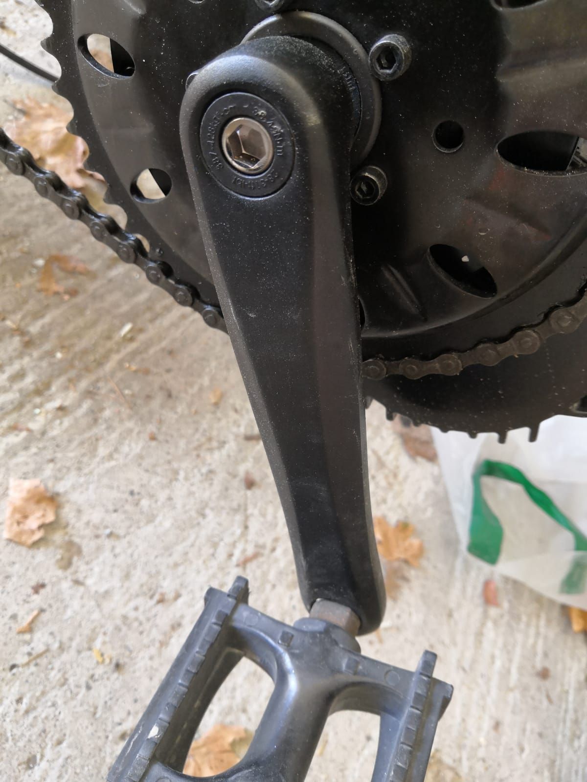

Terve taas! Iso kiitos kaikille hyvistä vastauksista! Olen tosiaan aloittamassa Helkama Kolmikon sähköistyksen, mutta en ole vielä tilannut sähköistyssarjaa. Olen pari vuotta sitten sähköistänyt oma iäkkään Scott-maastopyöräni Bafangin 1000w moottorilla, ja siitä tuli todella pätevä peli! Siinä nuo kammet ovat juuri samanlaiset kuin noissa kahdessa viimeisessä linkissä. Helkamaan ei ole tarkoitus laittaa 1000 wattista vaan joko 250 tai 500w, mutta niissä on täysin samat mitat ja kammet.
Kiitos vielä kerran neuvoja tarjonneille, tilaan nyt tuon sähköistyssarjan ja palaan asiaan, kun olen sen saanut. Sitten selvitetään, miten ja minne kammet toimitan sekä muut asiat.

Tuossa vielä linkit näihin nykyisiin kampiin.
https://www.dropbox.com/s/ke1q5zfuo2r4 ... 2.jpg?dl=0
https://www.dropbox.com/s/nwf4df5csuu8 ... 3.jpg?dl=0
  • Harri
Lisäsin linkit kuviksi viestiin -jori

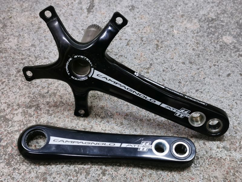

Kampipajaan ilmaantui italiaanokammet, pirkkob:n Campagnolo Athenat. Alkuperäisten reikien kaveriksi tuli holkitetut, koska ontot kammet kyseessä. Reiät 170/147 mm.

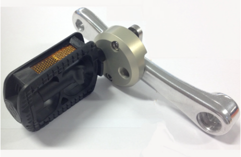

Sattumalta osui eteen kammenlyhentäjät.
https://www.ergofit.at/index.php/hilfsm ... etail.html
