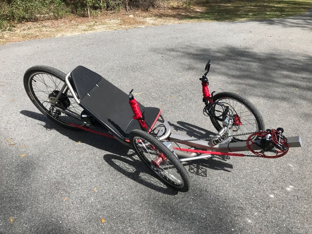

Mikähän olisi hyvä ohjauksen kulma , tuolle vankurin ohjaus laakerille. Varsinkin jos etupäästä tehdään kallistuva.
Sitä edelleen mielessäni hahmottelen . YouTubesta erään tekiän pätkiä olen seurailut . https://www.youtube.com/watch?v=wj5zNAevY54 Tämän hemmon .
Näyttäs kulma olevan jossain 50-----60 asteen välillä .
Mitäs sanoo muut , kuinka suuri tuolla kulmalla on vaikutusta pyörän rauhalliseen käyttäytymiseen .

Itse olen suunitellut että noin 70 astetta vois olla aika hyvä . Tuolla kaverilla kyllä näyttää se kulma, olevan paljon pienenpi lukemainen . 8)
Viestit: 7887
Re: vankuri
Jos tekee tuolla Kazebikes mallilla, mutta jousitetun etuakselin, niin aika tarkkana saa miettiä raidetankojen vipusuhteet, että jousto ei muuta renkaan aurauskulmaa.
Etuviisto ohjauskulma vaatii positiivisen jätön saavuttamiseksi nivelen siirtämisen varsin eteen –sitä edemmäs, mitä vinompi ohjausakseli. Tuo 70° lienee aika sopiva. Se tarkoittaa, että runko kääntyisi (90-70) 20 asteen kulmaan, jos ohjauksen saisi käännettyä 90°. Eli arviolta kymmenen asteen kallistus tulee rungolle (45°) maksimikääntökulmalla –ehkä vähän vähemmän. Kymmenen astetta on noin 1:5 kaltevuus.
Ei kai vankkuriohjaukseen tarvita raidetankoa. PItää vain huolehtia, että jousto on vain ylä-alasuuntaan, eikä merkittävästi eteen-taakse, niin auraukset pysyvät aina kohdillaan.
Kyllä tuossa mallissa on. Hieman vaan eri idealla.

Joustoo emme tarvitse , tuo kallistettavuus kyllä kiinostaa . Aikamoinen tuo kulma on , ilmeisesti juuri tuon kallistuksen takia.
Ei siinä ole raidetankoa. Siinä on vankkuriakselin päihin ajosuuntaisella nivelellä kiinnitetyt pyöränakselit, jotka kallistuvat runkoon toisesta päästään nivelöidyn tangon työntäminä. Jousitusta tuossa ei ole, eikä auraus siksi muutu kallistuksen, eikä jouston mukana.
Jyrkästi kaartamaan lähdettäessä Ackermanit voi vähän muuttua, mutta eihän ne koskaan täydelliset ole.
