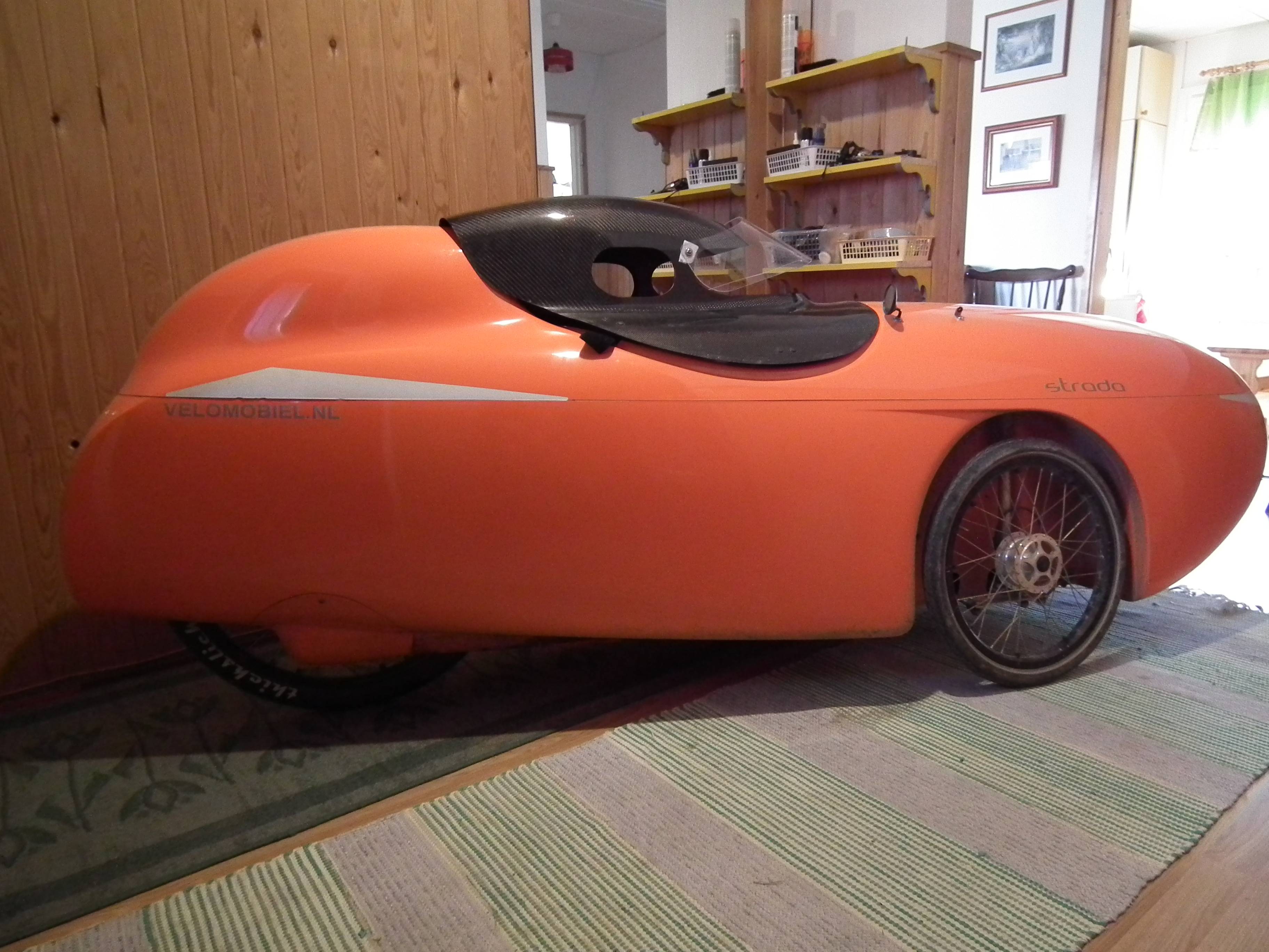

Stradassa on hieman leveämpi hattu, mutta olen nähnyt useita kuvia, joissa on Sinnerin hoodi Stradassa.

Viesti Kirjoittaja Jalli »
Siinä kuva Stradasta Sinnerin kuomulla....
