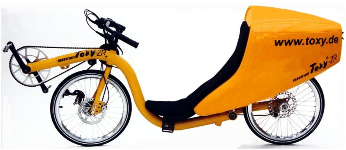

^ Päiväreissuista muutamaan päivään, kerran kesään voisi joutaa pidemmillekin, mukana kulkisi ruokaa ja vermeet valmistukseen, vaatetta, teltta, makuupussi, makuualusta, tarppi ym. mitä nyt sattuu tarviimaan, käytännössä max. kaksi satulalaukkua ja iso kuivasäkki, tosin laukkuja voin joutua hommaamaan paremman painojakauman saamiseksi, ei ole mitään hajua miten nojapyörä kannattaa lastata. :?
Toxy ZR voisi olla tuohon passeli ja se on sen verran pieni että mahtuu hyvin parvekkeellekin. Lisävarusteeksi voi valita tuon kuvassa näkyvän Aero tavarankuljetuslaatikon joka parantaa aerodynamiikkaa ja on silti nopeasti irrotettavissa jos sille ei ole käyttöä. Se painaa vain 2,7 kiloa ja tilavuutta on 70 litraa.
http://www.nojabike.com/
