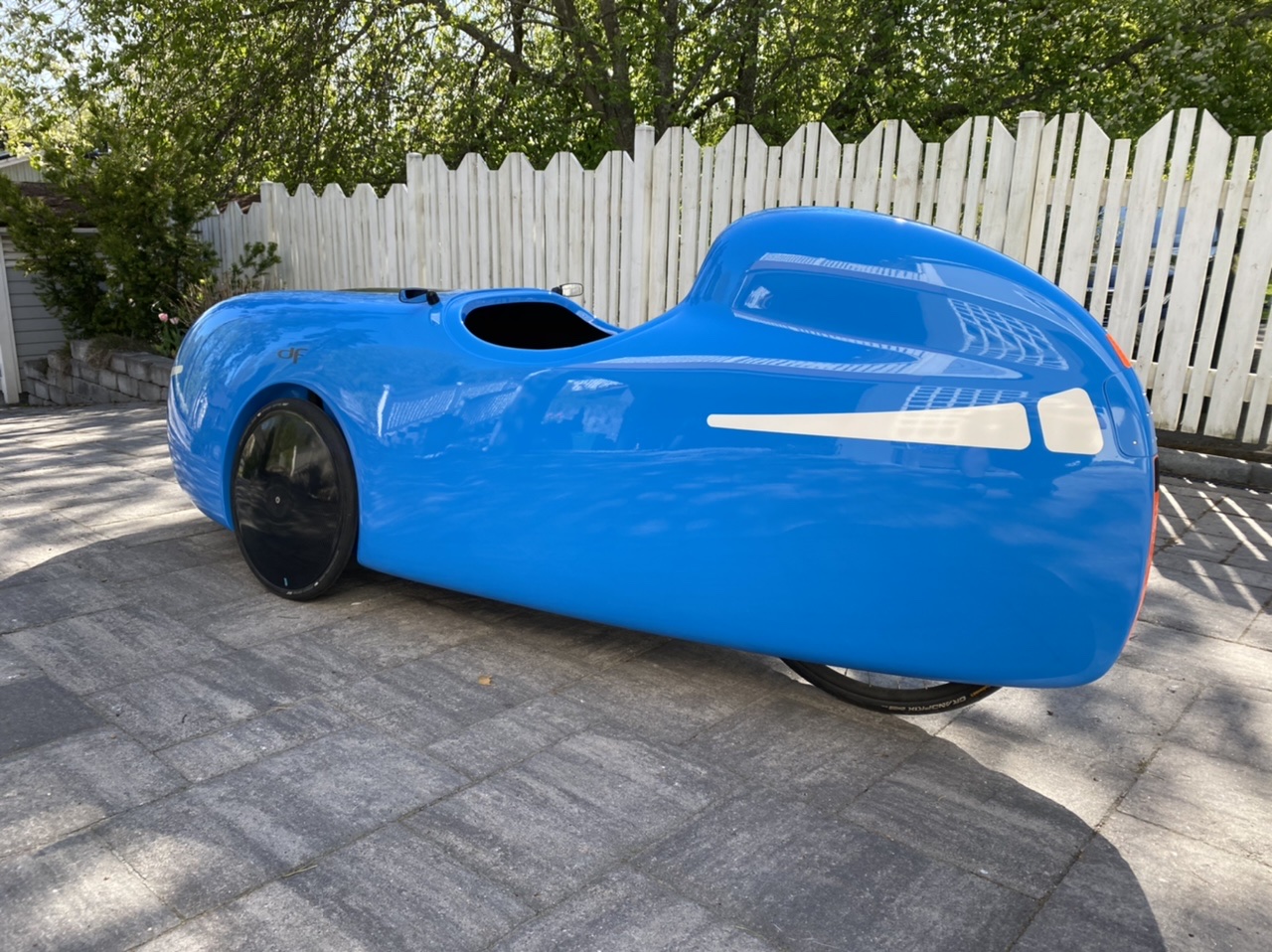

Eipä ole päivitettävää, pulkka toimii edelleen ilman sen kummempia murheita, mutta ajot toki vähentyneet, kun ei tarvi käydä enää missään - eilen oli pesupäivä. Lupinen Rotlichtille tuli paikka tälle vuodelle tarranauhalla taakse. Tietenkin siniseksi eloksoitu versio!
