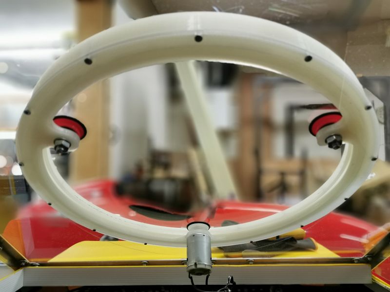

Tuulilasikiekon uusi versio lähestyy kokeiluvaihetta... On se näppärä värkki protoiluun tuo 3D-tulostin.
Seuraavaksi tarvisi tehdä tuulilasiin reikä tuolle väkkärälle. Kuva

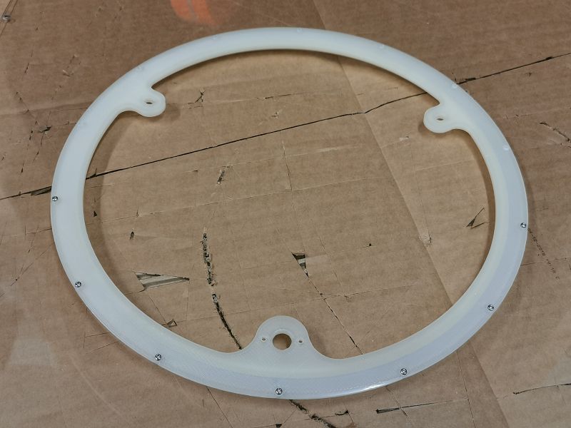

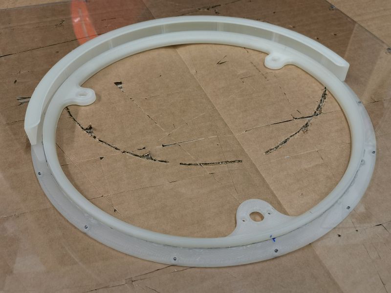

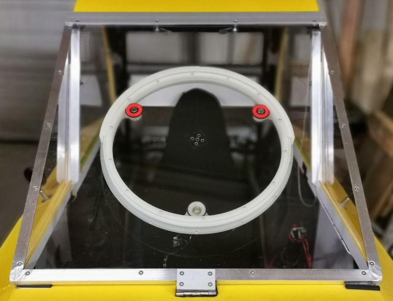

Testausta vaille valmis :D .
Askel askeleelta edetty kohti haaveissa siintävää toimivaa systeemiä, jokohan tämä versio olisi sellainen...
Rullat siirretty tässä sisäkehälle suojaan sateelta ja tuiskulta, lisäksi kiekon yläreunassa sade/lumisuoja.

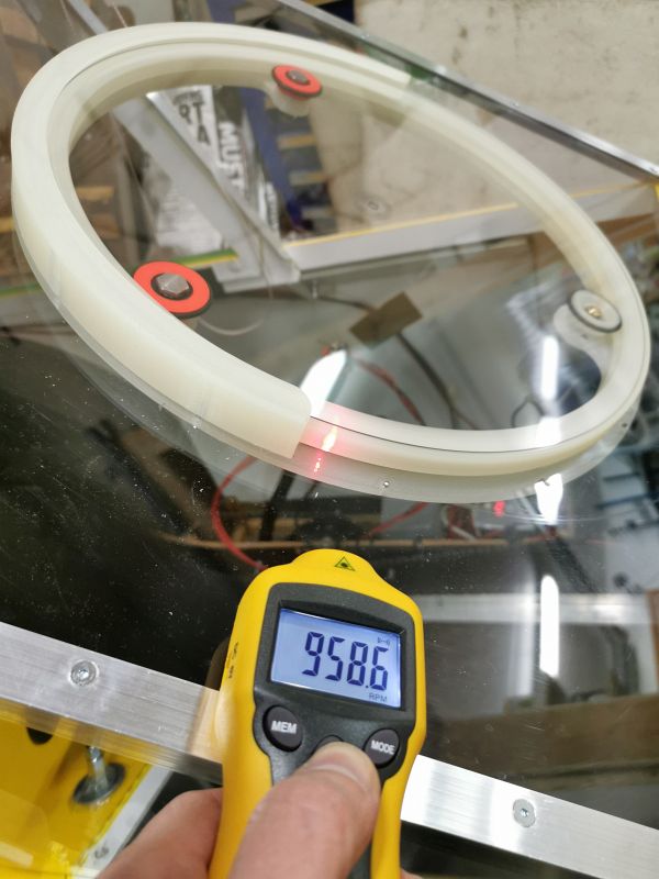

Sähköä tarjoilee tällä kertaa vanha LiFePO4 -akku (2s3p), joka vajaalla latauksella (napajännite 6,5 V) sai tuulilasikiekon pyörimään n. 950 rpm. Varmaan matalampikin jännite ja sitä kautta pyörimisnopeus riittäisi, mutta kokeilen nyt tuolla ensin.

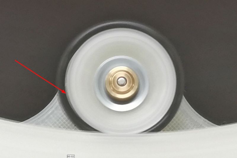

Moottori haukkaa ahnaasti virtaa. Todelliset ampeerit ei vielä tiedossa, joka tapauksessa enemmän kuin labravirtalähteen maksimi 5 A. Siksi koekäyttö akulla, joka antaa paremmin virtaa. Kitkaveto hukkaa tehoa, mutta sen saa oletettavasti hiljaisemmaksi kuin hammaspyörävedolla toteutetun (joka taasen pyörisi kevyemmin). Toisaalta hampaathan voisi tulostaa vaikka pehmeästä TPU:sta, PLA:n sijaan -> vähemmän ääntä... Totuuden nimessä pitää kyllä sanoa, että aika kovan metakan tuo o-rengassysteemikin nyt pitää, tuulilasikiekon 3D-tulostettu v-ura ei ole ihan tasainen, ja rullatkaan eivät vastaa sorvattuja.
Viestit: 14448
Re: 4-pyöräinen Teppoën 1CV
Sama ongelma kuin näissä isopyöräisissä kovassa vauhdissa. Keskipakovoima painavalla umpikumirenkaalla vaatii paljon esikiristystä.
