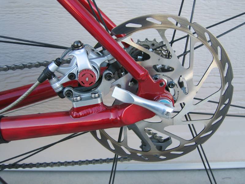

Nyt teoreettinen kysymys. :?: :?: :?: :?: Mikä on paras paikka jarrusatulalle , jarrulevyn kehällä .
Jos ajatellaan missä se aiheutta vähiten haittaa ja välittää jarrutus tehon max.
Käsittääkseni sillekin on olemassa jokin kohta mihin se kannattaa parhaiten sovittaa .
Mikä sen kiinitys kohta teoriassa on paras.
Tässä kun opistolta loma alkanut ja nyt on aikaa fuuderata tätäkin . Sit Tammikuussa hitsata max. kohalleen . :mrgreen: :mrgreen:
Viestit: 14445
Re: vankuri
Nojanalle kirjoitti: 01 Joulu 2021, 16:27
Tuo ei ole yksiselitteinen valinta. Tässä muutamia näkökulmia:
  • Navan takana se lisää kääntyvän osan takapainoisuutta ja pudottaa jarrulevyn mukana pyörivän ja jarrupalojen irrottaman lian taakse ja alas, sekä keventää jarrumomentin vastavoimalla laakeroinnin painovoimakuormaa, joten jollain jarrutusvoimalla laakerin kuorma vaihtaa puolta.
  • Navan etupuolella laakerivoimat lisääntyvät, joten laakerikuorma säilyy kaikissa tilanteissa samalla puolella. Tuottaa etupainoisuutta kääntyvässä pyörässä. Irtoava muju putoaa ainakin osin jarrusatulan ja navan päälle.
  • Navan yläpuolella jarrusatula lisää jarruvoiman tuottamaa laakerikuormitusta, mutta pitää välykset samalla puolella. Muhju putoaa enimmäkseen pois päin navasta ja satulasta.
  • Navan alapuolella jarruvoiman aiheuttama laakerikuormitus vaihtaa suuntaa jarrumuhju putoaa satulan sisään.
Tuossa muutama näkökulma voimien suuntien ja jarrumuhjun putoamissuuntien mukaan. Jarruvoiman suunnan vaihtumisella on erilainen turvallisuuteen liittyvä vaikutus riippuen dropparien aukeamissuunnasta.
Jos akselilinkku jää löysälle, ei jarruttaminen saa pudottaa kiekon akselia dropparista. Jarrusatulan paikka pitää olla valittuna eri tavalla sen mukaan, onko pyörän dropparit alas päin tai vaaka-asennossa tai eri suuntiin vinossa.
Takaa aukeava droppari ei siedä taka-ylä-sektorin jarrusatulaa ja alas aukeva taka-ala-sektorin satulaa. Etuviistoon aukeava droppari ei siedä alasektorin satulaa jne.
Asiaa voi pohtia kuvittelemalla jarrupalan kohdalle nivel ja renkaan maakosketuspisteeseen taakse suuntautuva voima, joka on pienempi tai enintään samansuuruinen kuin maan antama tukivoima samaan pisteeseen.

Hieman hämmentää tuo klo. 1 sijainti. Ilmaisu on hieman hankala, kun pitäisi tietää, kummalta puolelta pyörää katsotaan. Jos oletetaan, että katsellaan pyörän vasenta puolta, kello yhteen sijoitettu jarrusatula aiheuttaa tukivoiman akselille taakse alaviistoon. Dropparin pitäisi siis aueta suuntaan, jossa tämä voima osoittaa dropparin kylkiä tai pohjaa kohti. Dropparin pitää siis aueta alas etuviistoon. Toki myös yläviistoon, mutta se ei olisi droppari.
Tavallisesti takajarru sijoitetaan vasemmalta katsoen kello yhteentoista. Tämä sijainti on yhteensopiva pystysuoran ja takayläviiston dropparin kanssa. Takaa aukeavalle se ei sovi. Näitä takaa aukeavia ei ole ollut sitten 50-luvun.
Etupyörässäkin jarrusatulalle paras paikka olisi haarukan etupuolella, jolloin tukivoima dropparissa olisi taakse, jonne droppari ei aukea. Jostain kummasta syystä etujarrut ovat kuitenkin haarukan takapuolella, jolloin tukivoima työntää akselia suoraan alas, eli dropparista ulos. :shock: Yläsektorissa kuitenkin molemmat.
TÄmä olikin oikein hyvä kysymys. Näyttää olevan hyvinkin keskeneräinen konstruktio. MInusta joko etujarrusatulan paikka pitäisi vaihtaa, tai dropparin aukeamissuunta muuttaa enemmän eteen päin. Mielenkiintoista. :?

Joo puhutaan vasemmasta puolesta . Kun klo9 kohalle se ei tule mahtuun , siellä on muuta eessä . Kallistus vivut siis tarkemmin . 8)
Kaikein hankalinta on ettei näitä satuloita, kovin äkkiä löydy peilikuvana toisistaan . Maguralla taisi jokin malli olla aikanaan .
Shimanosta en sellaisesta tiedä , jos jollain tietoo niin hyvä . :shock:
Mulla on muuten tuo takana jarrusatula , seiskassa akselin takapuolella . Niinkuin tässäkin pyörässä tulevaan
tehdas joustin haarukassa.

Mua kans on ärsyttänyt kauan tuo etujarrusatuloiden vakiopaikka. Tahtoo jatkuvasti kovemmissa jarrutuksissa kiskoa rengasta pois hahlostaan. Ei millään enää jaksais alkaa muuttelemaan, mutta jos nyt tekisin levyjarrullisen etupään niin laittaisin vähintää dropparihahlon osoittamaan reilusti etuviistoon. Tietysti... Rahalla jos haluis rakentaa, niin läpiakselihan olisi tähänkin vaivaan ratkaisu. Siis sellainen missä ei haarukassa ole uraa navan akselille, vaan reikä.
Hydraulisella jarrulla lienee satulan erilainen sijoittelukin mqhdollista.. Nestehhän kulkee sujuvasti letkussa vaikka matkalla olisi mutkia.. Maguralla ainakin on ollu muuten peilikuvasatuloitakin, hmmm... .. :roll:
