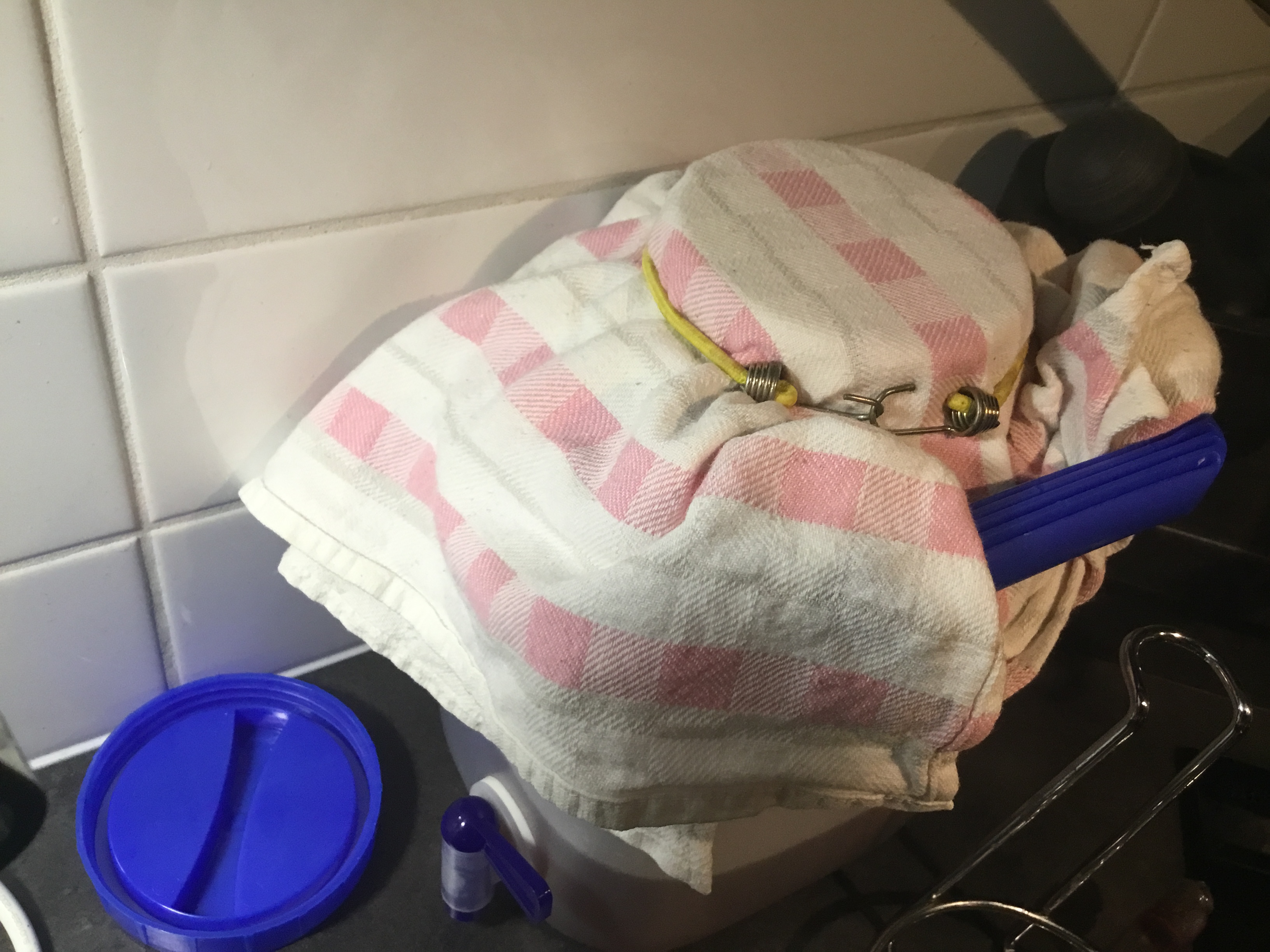

Panitko tuolle turbaanin päähän. Tuotahan ei siis peitetä kannella, eikä vesilukolla, sillä volgansienen pitää saada ilmaa kasvaakseen.
Tuo turbaani viittaa tässä videolla esitettyyn kombuchan valmistusohjeeseen.
https://www.youtube.com/watch?v=_0hC_qiBoE8
Viestit: 7893
Re: Oispa kaljaa
Laitoin kierrekannen vaan löyhästi päälle, uskoisin ilman kulkevan?
Viestit: 14444
Re: Oispa kaljaa
Vilijami kirjoitti: 01 Joulu 2021, 21:23
Tuossa ei ole kyse paineesta, jonka pitää päästä ulos, vaan kaasujen vaihtumisesta. Hapen pitää päästä sisään ja hiilidioksidin ulos. Siksi tuo turbaani, tai mikä vain huokoinen kansi olisi parempi.

Re: Oispa kaljaa
No laitetaan sitten rättikansi :D

Juuri niin. Mulla on siis tölkin kantena puuvillaharso, kuminauharenksulla tieteskin kiinni.
No nyt on mullakin
