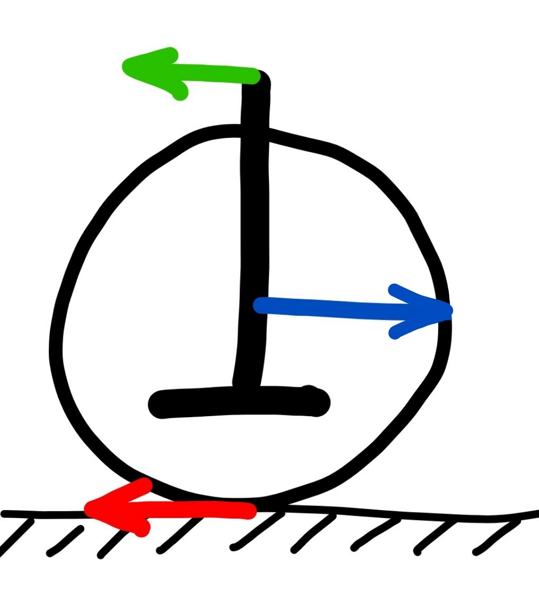

En myöskään ihan ymmärtänyt, miksi takana pituussuuntaisen tukivarren sijainti akselin tasolla (1) olisi ongelma jarrutusvoimien kannalta. Tukivarteen tulee tietysti suurempi voima, jos se on ylempänä, mutta kai se vetoa kestää ihan hyvin.
Jos siis pystysuuntaisen varren yläpäätä ajattelisi saranapisteenä. Tässä ajoneuvossa siellä on tietysti vielä jousituksen kolmiopalikka...tukivarsi.jpg
Etupyörissä jarrutusvoimat tulevat tuonne alemmas (2).
Kyse ei ole jarrutusvoimista, vaan jarrumomentin minimoimisesta yläpäässä sitä tavallisesti vastaanottavalle teleskoopille.

Jos tukivarsi tulisi renkaan ja maan kosketuspisteeseen, momenttia ei syntyisi ollenkaan?
Yritin piirtää tähän lukkojarrutuksen, jotta kiekko ja tukivarret ovat yksinkertaisesti samaa kiinteää kappaletta. Jos painovoiman unohtaa, tähän kappaleeseen kohdistuu kitka maasta ja etutukivarren ja pystytukivarren tukivoimat. Kokonaismomentti on nolla ja kokonaisvoima vasemmalle jarruttaa ajoneuvoa.
Viestit: 14448
Re: 4-pyöräinen Teppoën 1CV
Noin juuri, jos unohdetaan jarrumomentti, eli jarrulaitteen tukimomentti, joka vaikuttaa pistemäisesti navan kohdalla.

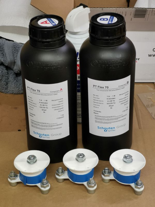

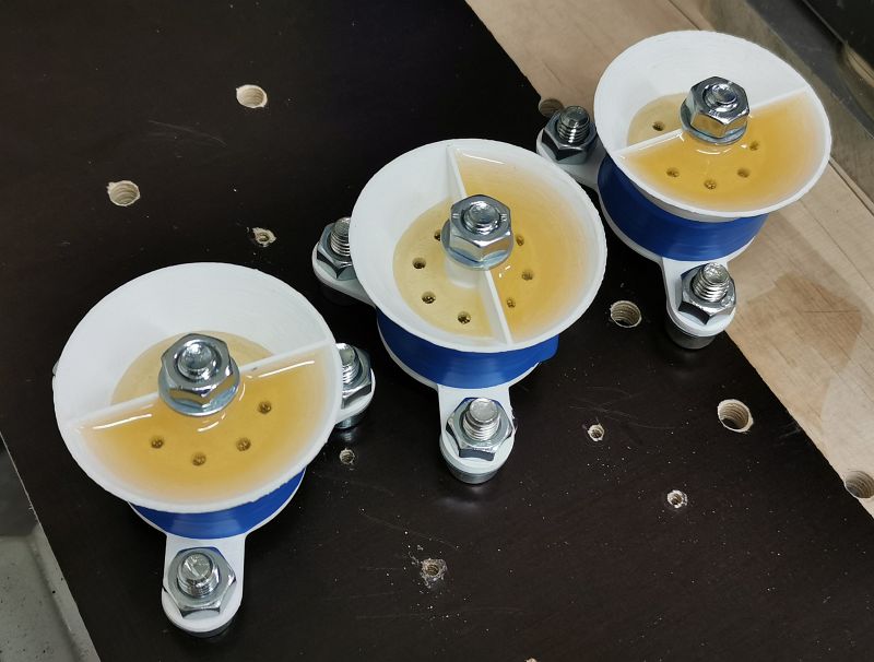

Uusien asioiden testailun saralla uusimpana itsellä polyuretaanin valu. Sekoittamalla kahta nestemäistä komponenttia saadaan huoneenlämmössä syntymään kumin kaltaista joustavaa polyuretaania.
Aineet hankin tuolta:
https://syntecshop.com/en/fast-casting- ... 70-pt-flex

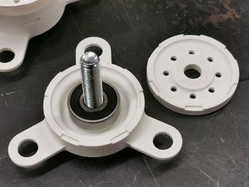

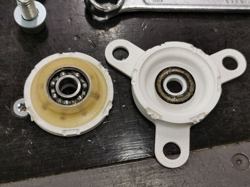

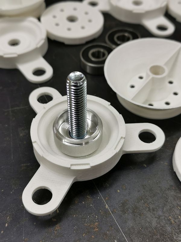

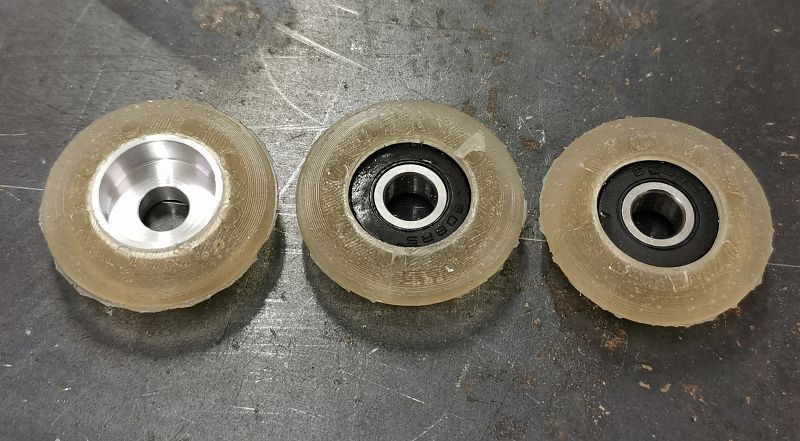

Valoin tänään tuulilasikiekon rullat. Muotit olin tulostellut PLA:sta periaatteella "kertakäyttöiset hajotettavat", eli muotin pinnan jätin suoraan tulostuksen jäljiltä ilman silottelua tai irrotusaineita. No huonosti sellaisesta muotista kappaleet sitten irtosikin, eli muotin hajottamiseksi homma menikin irrotusvaiheessa.
Hyvin PU virtasi pieniinkin kolosiin: muotin ja laakerin väliin sitä pääsi ohut kerros, joka tarrasi laakerin suojalevyyn irrottaen sen muottia poistettaessa. No varovasti ruuvarilla väännellen sen sai vielä ehjänä irti PU:sta.
Ensivaikutelma näiden rullien kohdalla oli se, että saattaa olla liian joustavaa tuo 70 ShA:n PU tähän käyttöön.
Tosin pitää malttaa vielä hetki ennen kokeilua, ilmeisesti useamman päivän ottaa lopullisten materiaaliominaisuuksien saavuttaminen. Sen nopeuttamiseksi jätin rullat lämpöpatterin päälle "kehittymään".

Uretaani on helposti työstettävää muotistairrotushetkellä ja muutama tunti sen jälkeen. Jos pinnassa on epätasaisuutta, kuten 3D-printatuissa muoteissa aina on, tuo karheus kannattaa käpälöidä pois. Robitilla käytimme puuvillahanskoja, jolla saattoi sormissa hypistelemällä ja silittelemällä murentaa pinnasta karheuden pois. Tuossa tapauksessa voisi olla ideaa "sorvata" nuo pyörät pyöreiksi ja sileiksi tässä vaiheessa. Tulisi helpommin heitottomia.
3D-printattu muotti on aina karhea. Sekin kannattaa silitellä ja vahata sileämmäksi. Varsinkin jos aikoo valaa useamman kappaleen. Irrotusaine on myös tärkeä.
Jos valettava kappale on kovin monimutkainen, eikä karheuksia saa helposti pois, voi käyttää joustava irrotusmuotti-tukimuotti-tekniikkaa: Printataan positiivimuotti, eli malline. Printataan isompi, summittain kappaleen muotoja vähintään muutaman millin etäisyydellä seuraava tukimuotti.
Valetaan näiden väliin pehmeästä uretaanista tai silikonista varsinainen muotti.
Joustava muotti irtoaa kuin kumihanska helposti ulkopuolisesta muotista joustavuutensa takia. Tämän jälkeen on helppo irrottaa malline tuosta hanskamuotista venyttämällä ja taivuttamalla joustavaa muottia. SIlikonimuotin ja kappaleen väliin voi paineilmapistoolilla puhaltaa ilmaa, tai pahoissa tapauksissa injektioruiskulla ja -neulalla silikonin läpi kappaleen ja muotin väliin.
Tuossa on ideana, että joustava muotti irtoaa jäykästä helpommin, venyttelemällä ja taivuttelemalla, mutta jäykkä ulkomuotti pitää muodon silti tarkkana.
Erittäin vaikeissa replikavaluissa tuota edellä kuvattua irrotusmuotti-tukimuotti-tekniikkaa käyttäen voi silikonisesta irrotusmuotista tehdä täysin umpinainen ja leikata se kahdeksi osaksi jälkeen päin terävällä veitsellä. Vaikka leikattu jakotaso onkin epätasainen, se ei haittaa, koska ulkpuolinen tukimuotti pakottaa pehmeän muotin puoliskot täsmälleen samaan asentoon kuin ennen leikkausta, eikä jakotasoon muodostu epäsopivuudesta aiheutuvia vuotoja.

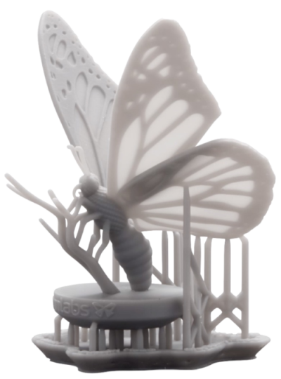

SLA-tekniikalla (harsivalotus) tulostettu pinta on todella tasainen. Suoraan voi laittaa kaupan hyllylle onnistuneen tulosteen. FDM/FFF-tekniikalla (pursotus) kerrokset ovat selvemmät ja pintojen epätasaisuutta esiintyy.

Kiitos Jori hyvistä vinkeistä! Muistatko kuinka kovaa PU:ta nuo mainitsemasi Robitin kappaleet suunnilleen oli? Veikkaan että kovempaa kuin tuo meikäläisen, mikä vastaa noin suunnilleen autonrenkaan kulutuspintakumia.
Tässä protoiluvaiheessa ei jaksa alkaa tehdä kovin monimutkaisia virityksiä muotin suhteen, varsinkin kun lopputuotteen käyttöikä voi olla lyhimmillään vain jokunen sekunti (toteaminen ettei toimi...).
Viestit: 14448
Muistaakseni 70-82 SH-A. Jossain muoteissa oli SH30A

Tuulilasikiekon veto+ohjainrullat vaihdettu polyuretaanisiksi. Äänensävy vähän muuttui aiempaa pehmeämpien rullien ansiosta, muttei tuo vieläkään mikään hiljainen ole. Vähän jänskättää pysyykö kiekko paikoillaan, rullien mitoitus kun muuttui vähän aiemmasta.
Pyörimisnopeus laski vain hitusen (1029 vrs. 1080 rpm, pelkkä reunus ilman kiekkolevyä), joten ei nuo juuri huonommin pyöri eli hukkaa energiaa kuin edelliset rullat.Kuva
