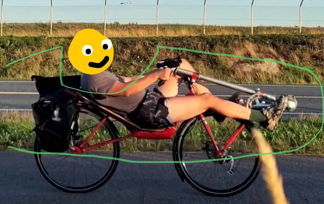

Vendettassani lonkkakulma on n. 140° ja tuntuu, että jopa loivempi voisi toimia, ainakin hapensaannin puolesta. Kinnerissä pitää sitten miettiä ulos näkemistä, mutta en haluaisi kovin tiukkaa kulmaa.
Onko se monessa kaupallisessa kinnerissä oleva syvennys keskellä "konepeltiä" näkyvyydenkin vuoksi?
Viestit: 7781
Re: Yksinkertainen katettu nojapyörä
Vendettan kuvaan kun piirretään kate, niin tuossa asennossa näet tien vasta 500 metrin päässä, kun polven päällä pitää olla vähän tilaa.
Viestit: 1189
Jep, pitää joko tehdä tiukempi lonkkakulma tai pienentää istuimen ja keskiön korkeuseroa.
Viestit: 14394
Tai lyhentää kampia. Polvet jäävät alemmas lähes kampien lyhennyksen verran kengän kärjet täsmälleen sen verran. Kansi laskee alemmas ja näkee paremmin eteen. Myös pohja nousee ylemmäs, kun kantapäät jäävät kammen lyhennysmatkaa ylemmäs. Kammet ovat kuvassa selvästi liian pitkät, minkä näkee ylemmän polven kulmasta, joka on selvästi (terveellistä) 90 astetta kireämpi.

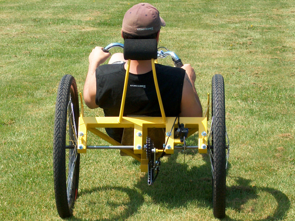

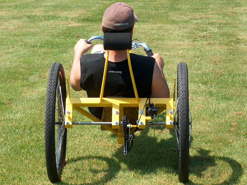

Rakentaisin peräpään kuten tässä Atomic Zombien Deltawolfissa, paitsi omaani tulisi väliakseli. Rumpujarrut eivät oikein istu tähän suunnitelmaan.
