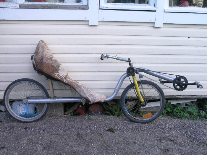

Joo, tuossa ei kannata jumittua toispuoleiseen haarukkaan.
Tässä on esimerkkipyörä, missä vain ketju kulkisi suoraan kampirattaalta vetävään napaan ilman taittopyöriä.
Viestit: 7615
Re: Nelipyöräohjattu etuveto 4WSFD
Yläemäputkellisessa haarukkaversiossa pitäisi ohjausakseli laittaa jonkin verran sivulle vinoon, että polkuvoimat eivät repisi kohtuuttomasti ohjausta. Kyllä tuo Burrowsin pyöräkin varmasti kiskoo ohjausta -enemmän tai vähemmän- polkemisen tahtiin.
