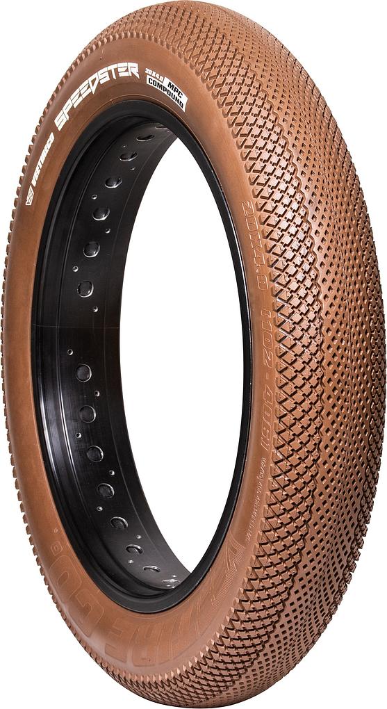

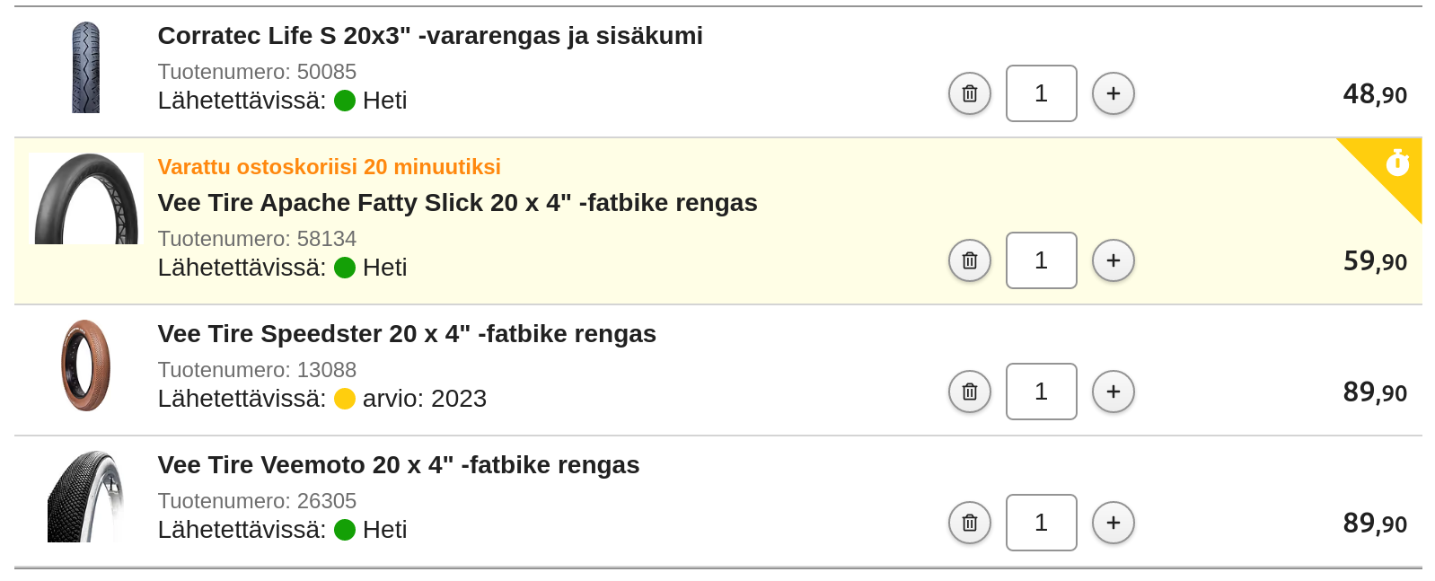

Verkkokaupan renkaat ovat melko sileitä kaikki. Vain kaksi ehdokasta voisi olla jotenkin perusteltuja talvikäyttöön. Joskin tuo alkuperäinen vaikuttaa jurmukkaammalta kuin näistä mikään.

Hmm, nuohan ovat yhtä kalliita kuin syksyllä Puntoon ostamani nastarenkaat. Ne maksoivat 80 e/kpl. Plus tasapainotus ja asennus yhteensä 60 e.

Itse ostin aikoinaan läskinastarenkaat kun eka malli tuli tarjolle ja pari maksoi toimituksineen n. 300e
20" läskit on edelleen hyvin marginaali koko joten valmistajia ei ole edes kourallinen, vaan taitaa jäädä melkein kahteen valmistajaan.

Pyydettiin leveän renkaan tilalle toista leveää, jolla pärjää lumessa. Oletus että nykyisillä ei pärjää juurikin pintakuviosta johtuen, vaikka ei nuo jorin kuvassa olleet mitkään slicksit olekaan...
Leveällä renkaalla on luonnollisesti iso kosketuspinta-ala maata vasten, ja siitä seurauksena pieni pintapaine. Tällöin leveä rengas ei "kaivaudu" lumen läpi samalla tavalla kuin kapeampi. Lumen määrästä ja laadusta riippuen rengas voi sitten jäädä "surffaamaan" lumikerroksessa saamatta oikein pitoa mistään. Luomuläskipyörässä en kokenut ongelmaksi, koska vauhdit ja kuskin tehot itsellä olleet pieniä. Mutta tällaisessa pienipyöräisessä sähköpyörässä tilanne voi olla toisin (?).
Tai sitten renkaassa käytetty kumilaatu kovettuu liiaksi kylmässä, ja rengas muuttuu sitä kautta liukkaaksi. Esim. auton talvirenkaissa käytetään paljon luonnonkumia sisältäviä kumisekoituksia, jotka säilyvät kylmässä synteettisiä kumeja pehmeämpinä.
Jori, saitko pyörän käyttäjältä tarkempaa analyysiä, että loppuuko vetopito vai mutkissa sivuttaispito? Oletko itse kokeillut tuota lumikelillä? Lisäisi yhteistä tietämystä näistä renkaista ja tilanteesta, jos saisit vähän tarkempaa infoa.
