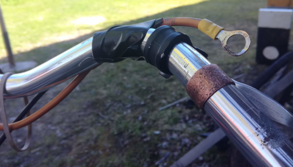

Sulla on ilmeisesti vieläkin nappikaasu?
Nopeus ja täyskiihdytykset vievät paljon sähköä.
Re: 4-pyöräinen Teppoën 1CV
Vilijami kirjoitti: 20 Touko 2022, 10:37
jori kirjoitti: 20 Touko 2022, 09:43
Kulutus oli siis 11 wattituntia, mikä on hämmentävän vähän omiin kokemuksiini verrattuna. Minulla menee tuon kaupunkipyöräni kanssa myös sama 11 Wh/km, vaikka pyörä painaa vain 25 kg ja ukko 115. Ehkä nappularenkaat hieman lisäävät kulutusta. Sekin tietenkin vaikuttaa, että Teppo polkee ahkerammin kuin minä. :mrgreen:
Joo, ajan lähes koko ajan "kaasu pohjassa". Moottori on nimellisesti 36V, mutta käytän sitä 6s litiumilla, eli noin 24 V jännitteellä. Ei sitä tuolla jännitteellä ole varaa paljon laskea. Tietysti liikkeellelähdöt olisivat vähän taloudellisempia, jos olisi säädin. Nappikaasu on kuitenkin yksinkertaisempi. Vähän kehitin "nappikaasuani". pujotin kuparisormuksen kytkentäpinnaksi ohjaustankoon, kun alkoi alumiinitanko oksidoitumaan niin pahasti, ettei aina ottanut kunnolla virtaa läpi. Nyt toimii hienosti. :D
Kuvassa näkyy tuo jarrukahvojen siirtäminen ohjaustangon mutkiin. Tuolla muutoksella jarrujen liikematka laajeni huomattavasti, eikä niitä tarvitse säätää niin lähelle, että vähänkin vemppaava kiekko koko ajan hälppisi jarrupaloihin. Nyt jarrukahvan pää tulee ohjaustangon sivuitse limittäin, jolloin vetomatka on huomattavasti lisääntynyt. Tuo toimii vieläpä progressiivisesti niin, että pidemmälle kahvaa vedettäessä nivelkulmat muuttuvat niin, että jarruvoima tehostuu. Tuossa siis toteutuu kaikkien jarrunsuunnittelijoiden unelma pitkästä liikematkasta ja suuresta voimasta.
Tangossa näkyy mustana entisen jarrukahvan paikan aikana muodostunut sähkönkytkentäkohta, joka karheutensa ja alumiinioksidin takia välillä kipinöi näyttävästi, kun läksin valoista. 8)

Tuota sormus kytkentää voisi parantaa käyttämällä relettä, niin kipinöinti vähenee :)

Taitaa jori seurata tässä "Keep It Simple" -periaatetta: jokainen ylimääräinen osa on potentiaalinen vikaantumiskohde Kuva.
Jos tuosta saisi vielä kytkentävaiheen virtapiikin "kuristettua" pienemmäksi (ja maksimivirtaa rajoitettua muutenkin), niin tuohan olisi ihan passeli ylämäkiavustin kevyeen käyttöön.
Viestit: 7850
Re: CF-MBB-tandem perhepyörän puoliskoiksi
Tehovastus kuristukseen?
Viestit: 5284
Jorin kertomilla virroilla tarvisi varmaan olla aika iso tehovastus... entäs jos tuossa olisikin vaan kaksi piuhaa: ensin kytketään ohuempi, joka toimisi tuona "vastuksena". Kun on päästy liikkeelle tai saatu muuten vaan vauhtia lisää (=kuormitus on laskenut), niin sitten olisi varsinaisen paksun piuhan vuoro? Sitä en sitten tiedä saavutettaisiinko tuolla mitään mainittavaa hyötyä...
Viestit: 7850
Ja vastus yleensäkin on huono tehonsäätö, tai ainakin epätaloudellinen.
