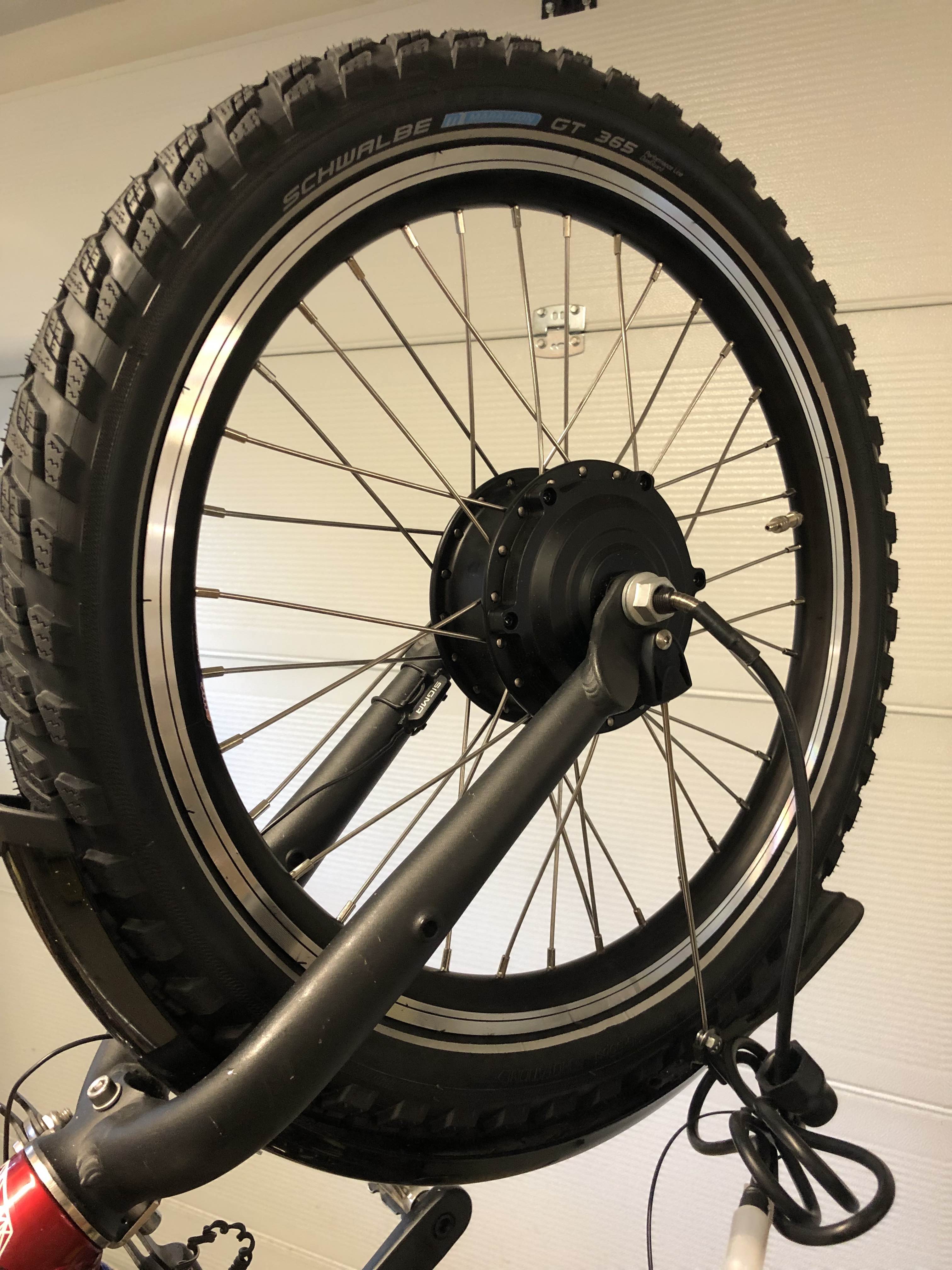

Etupyörän alustava asennus kuvassa.
Hienosti meni paikalleen tuo 55-406 rengaskin mahtuu pyörimään.

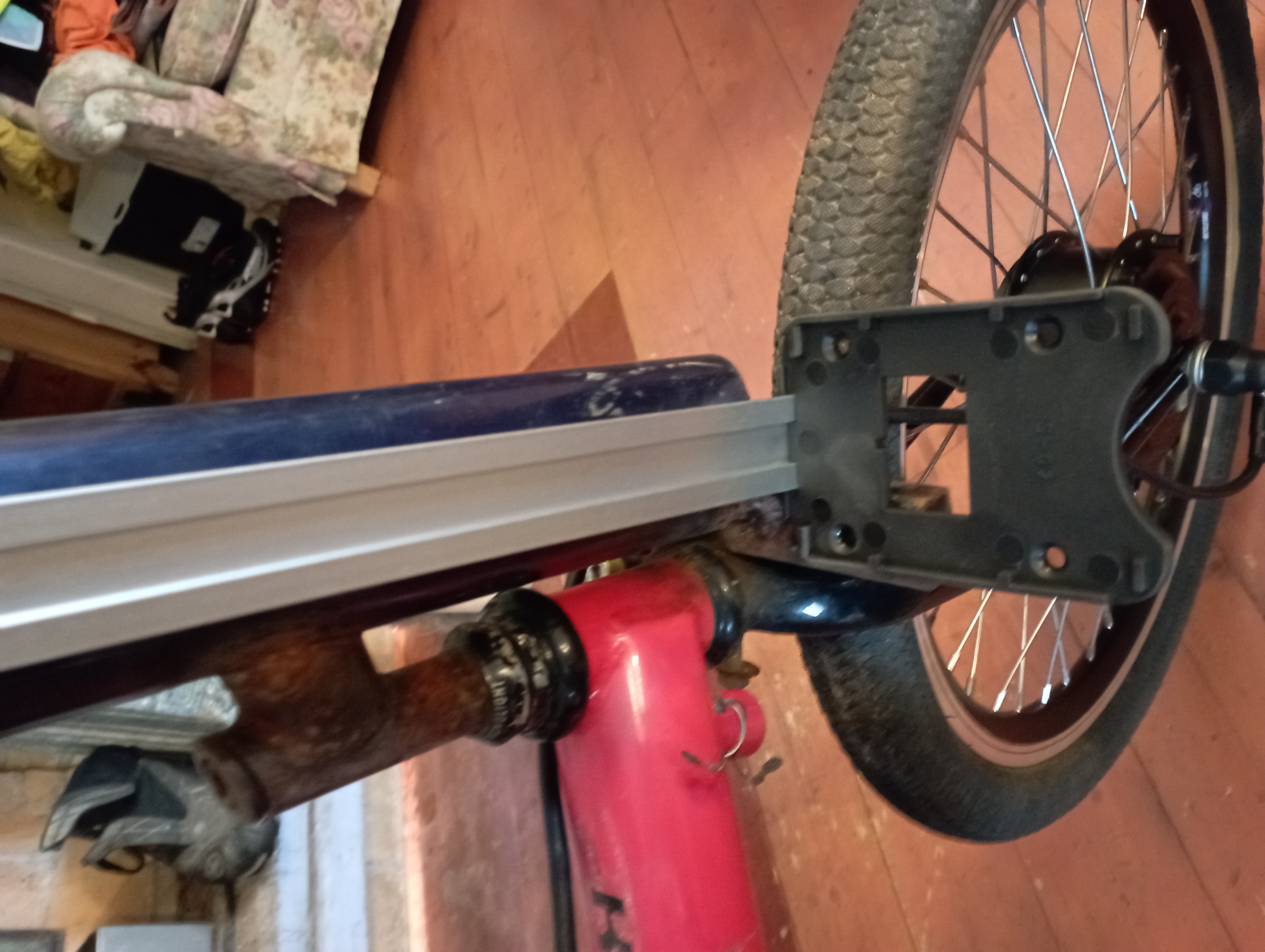

Akkukin tuli, jotain elämääkin siinä on - pakko oli heti kokeilla peukalokaasua
Kai sille telineelle pitää joku kiinnitys tuohon keulalle rakentaa. Keulassa on purjehduskokeilujen ajalta vielä mastonjalka paikoillaan - sen kylkeen teline.
Muok. Vai vaakaan etukiekon päälle? Joku kori keulalle ja sinne akku ja säätöloota?
- Vilijami
- Viestit: 7615
- Liittynyt: 27 Maalis 2014, 09:19
- Paikkakunta: Oulu
Re: Punakettu - Hase Kettwiesel
Etutarakka?
Kato romuläjästä takatarakka, sen saa pikku virittelyllä eteenkin.
