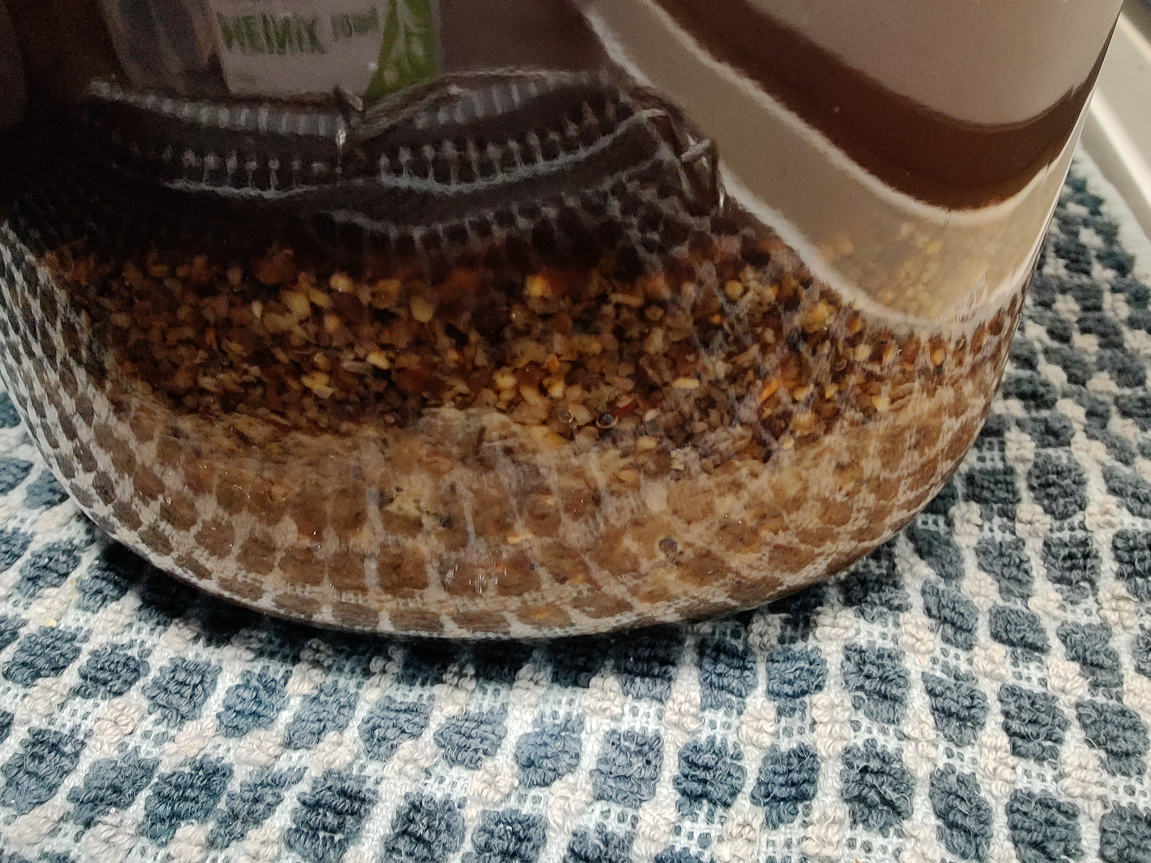

Lueskelin taas olutasiantuntijamme kirjoituksia ja kokeilin (koti)kaljamaltaan beta-amylaasimäskäystä vakiolämpötilassa. Kylläpä sokereita irtosi kovasti, verrattuna kaljamallaspussin ohjeeseen kaataa kiehuvaa vettä maltaiden päälle.
Käyminen on huomattavasti voimakkaampaa. Hyvä kun asiassa pysyy :D
Stillkuvaan ei vaan kuplien liike oikein tarttunut.

Vilijami kirjoitti: 03 Helmi 2022, 21:32
Laitan tähän selventävän kuvan tuosta alfa- ja beta-amylaasi-infuusiosta, niin on mukavampi lukea niiden, jotka eivät ole vihkiytyneet panopuuhien ydintekniikkaan. Kyse on tuosta noin tunnin jaksosta 65°C – 68°C lämpötilassa.
Se pitää kuitenkin huomata, että mallasleipää ei enää tuolla tavalla mäskätystä maltaasta oikein saa, kun jäljelle jää oikeastaan vain rippeet. :(

jori kirjoitti: 03 Helmi 2022, 22:21
No ei saa ei. Eikä juomasta varmaan tule kotikaljaa.
Nuo maltaathan on ihan kirkkaita nyt, kun normaalisti mäski on ollut melkein mustaa. Rivakasti kuplii pohjaa myöden ja maltaat pyörii koko astiassa.

Mä oon elänyt siinä uskossa että paahdetuista maltaista, kuten esimerkiksi kotikaljamaltaista, ei enää irtoaisi sokereita.
Muistelen joskus alaa harjoitellessa kokleilleeni mäskätä niitä, enkä siinä kyllä onnistunu.
Viestit: 7893
Re: Oispa kaljaa
Härski kirjoitti: 04 Helmi 2022, 13:34
Niin minäkin olen ymmärtänyt lukemani ja siksi piti vastarannankiiskinä kokeilla :D

Vilijami kirjoitti: 04 Helmi 2022, 13:50
Häh, eikös kaikki maltaat ole paahdettuja, enemmän tai vähemmän. Okei, entsyymimaltaan 50 °C kuivausta ei varmaan voi sanoa paahtamiseksi, mutta muut. Jotkut oikeasti paljon, jolloin niitä kutsutaan värimaltaiksi tai karamellimaltaiksi. Osa niiden sokereista on muuttunut hiivalle käymättömään muotoon, mutta on niissä vielä tärkkelystä ja entsyymejä jäljellä, jotta voivat muodostaa maltoosia mäskättäessä. Mustamallas ei varmaan sisällä enää sokereita, eikä entsyymejä, mutta se onkin lähinnä väriaine.
Ei nuo kotikaljamaltaan minun mielestäni kuitenkaan mitään äärimmilleen paahdettuja ole, joten kyllä ne sisältävät tärkkelystä pilkkovia entsyymejä ja tärkkelystä vielä riittävästi, mikä Vilijamin kokeilussa selvisikin. :)

Hieno aines oli ensin maltaiden päällä ja nyt se on pohjalla.
Onko siihen joku syy, että mallasjuomia ei yleensä anneta käydä maltaiden kanssa, vaan aika äkkiä vierre erotetaan maltaasta?
