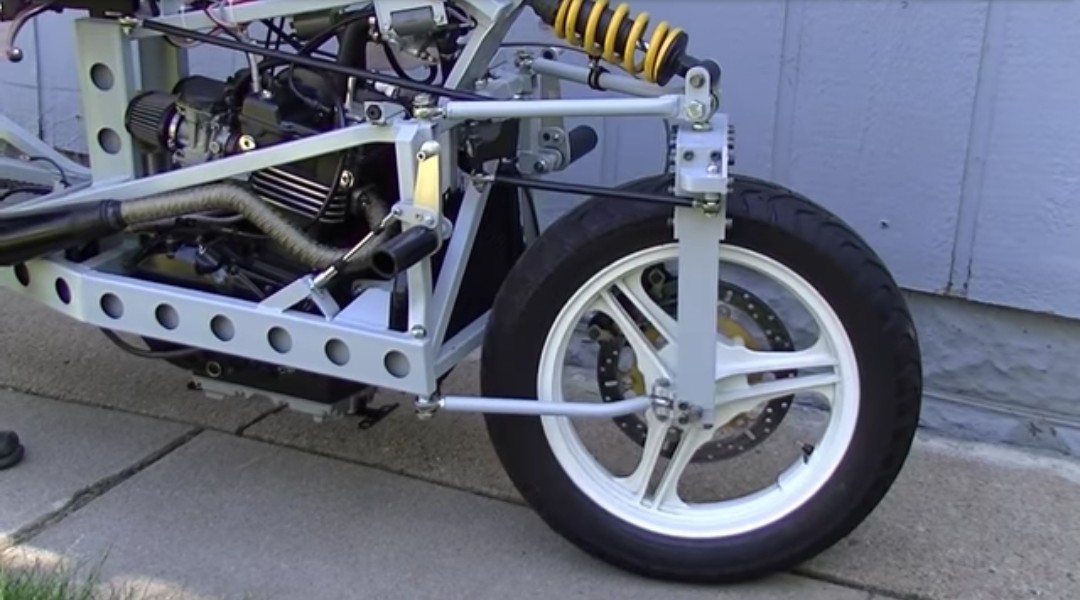

Viestit: 1244
Re: Virtuaalinivelet
https://youtube.com/watch?v=kfcpZLRwES4
Mikä tässä on pielessä? Videolta on vaikea sanoa tarkkaan, mutta jos tässä on negatiivinen jättö, niin sehän vääntäisi ohjausta sivulle jarruttaessa?
Mekanismi näkyy tässä videossa ehkä paremmin:
https://youtube.com/watch?v=fzPwvj2qGMM
Tässä vielä virtuaalinivelöity nojamoottoripyörä:
https://youtube.com/watch?v=VYNSPFsRjR4
