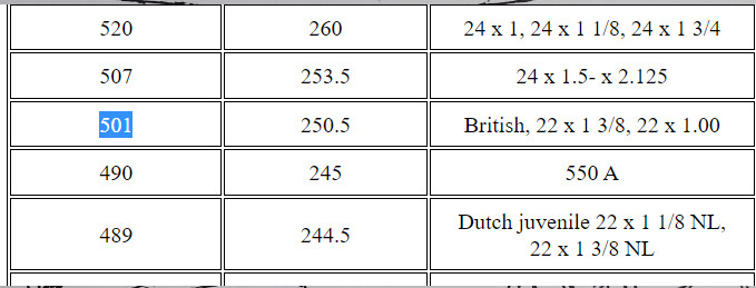

TAVARAPYÖRÄN RENKAAT hakusessa. 1980-luvun lopulla ostetussa Monarkin ns. lähettipyörässä (3-pyöräinen, etulava) eturenkaat ovat tiensä päässä enkä uskalla edes lähteä rautakauppaan, pihasiivouksessa on ollut mukana pari viimeistä vuotta. 24" x 2" eturenkaat ovat Nokian valmistamat ja jo täynnä pientä halkeamaa. 26" takarenkaaseen repesi pieni aukko jo viime vuonna, mutta vaihto-ongelmaa ei ollut, koska takavanne vastaa 1990-luvun standardia 26". Eturenkaiden mitta on edellisen standardin tai ehkä Nokian oman standardin mukaiset eivätkä nykyiset 24-tuumaiset istu järeille vanteille. Kokeilin, mutta tyhjää vanteen ja päällysrenkaan väliin jää rutkasti, rengas ei yritäkään asettua vanteelle. Renkaiden vapaan sisämitan pitäisi on melko tarkkaan 500 mm, kun 24-tumaisen standardimitta nykyään on 507 mm.

Taas kerran kun oikeaa rengasta etitään, tartteis tietää se millikoko - ETRTO mitta. Tuossa Sheldon Brownin sivulta löytyy noita luetteloita ja niitä millejä. Yhden löysin halkaisijaltaan 501mm mutta se löytyy 22" renkaana :? https://www.sheldonbrown.com/tire-sizing.html

Voisit koittaa 20 tuuman moottoripyörän rengasta. Tuo Sheldon Brownin tarjoama rengas on Brittikoko.

Näköjään Sheldon Brownin luettelon brittikoko 501 olisi aivan sopiva, jos se vain olisi sisähalkaisija, siis sisämitta kumista kumiin. Kukapa tietää?
Moporenkaista ei löydy, vain 19,0" saatavissa. Puuttuu muutama milli, ei taida mennä vanteelle.

Se millikoko on aina nimenomaan se renkaan sisämitta ja siksi millit on ainoa oikea mitta kun renkaita etsitään.

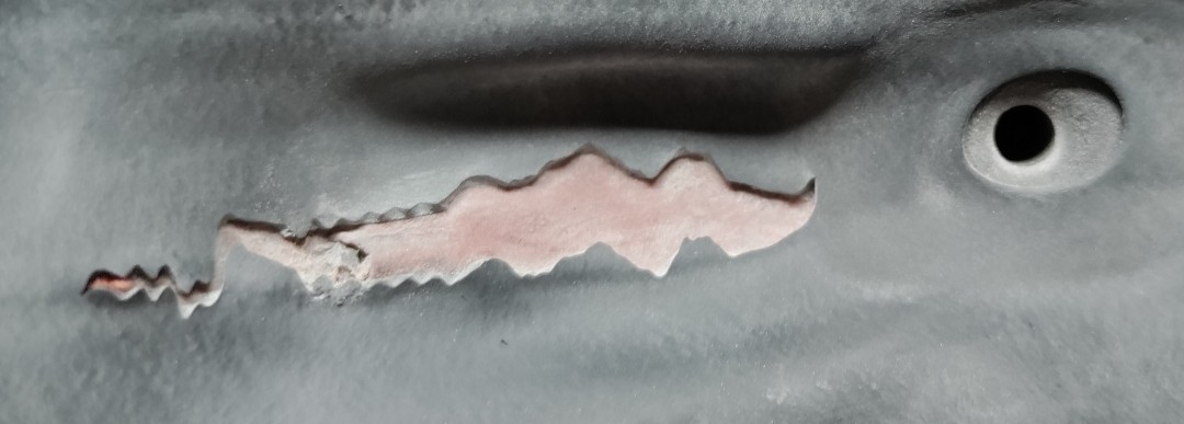

Puhkesi rengas niin, että ajoin pyöräkaistan kivetykseen ihan sellaista vauhtia, mitä yleensäkin siihen ajan ja normaaleilla paineilla, ja sitten 200-300m päästä rengas oli tyhjä. Vaan eipä ollut käärmeenpurema vaan pieni pyöreä reikä n. sentin päässä venttiilistä, vanteen puolella sisuria.
Ei mitään selittävää tekijää vanteessa tai ulkorenkaassa, enkä kivetyksessä tuntenut renkaan olevan löysä, puhumattakaan että vanne olisi käynyt maassa saakka.
Mikäs ihme tuollaisen puhkeamisen selittää? Haluaisin vain tietää.
Viestit: 14444
Re: Renkaat
Onko vannenauha ehjä. Yksikerroksisessa vanteessa voisi olla nippelin sisältä pistävä pinnan pää, joka vanteen antaessa periksi tökkää renkaaseen rotvallia ylittäessä . Yleensä pinnat vieläpä vähän pyörähtävät, kun vetojännitys löystyy. Sinulla on varmaan ontelovanne, joten tuo tuskin on tapahtumakulku. :roll:

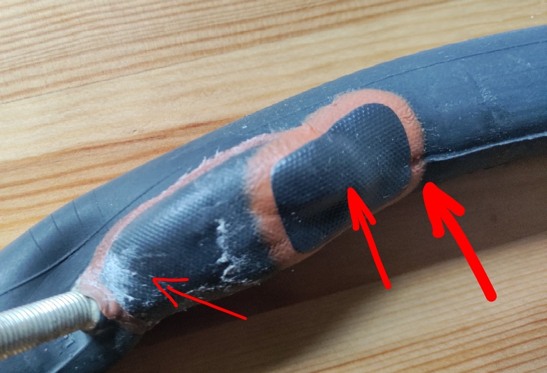

Puhkesi uudestaan paikkauksen reunasta, taas vanteen puolelta, valusauman kohdalta. Tässä kohtaa olisin vaihtanut varakumiin, mutta sepä oli autoventtiilillä ja venttiilinreikään sopikin vain ohuempi presta. Ei siis auttanut muu kuin paikata. Pääsin kotiin ja yön jälkeen kolmas reikä samalla linjalla:
Sisäpuoli:

Kun täällä foorumilla on nyt liian hiljaista niin viritänpä keskustelua tästä puhkeamisesta. Onko valmistusvika? Haurastunut? En tiedä sisurin alkuperästä. Voi olla ikivanhakin, eka varastosta käteen osunut sopivan kokoinen.
Vai voiko kumin paikata jotenkin niin väärin, että reikään syntyisi jännitystä, joka repisi sen isommaksi?

Aika ohut on tuo sisärengas. Oliko päälyrengas samaa kokoa, vaiko selvästi suurempi.

Oisko haurastunu vanhuuttaan kun noin repeilee?
