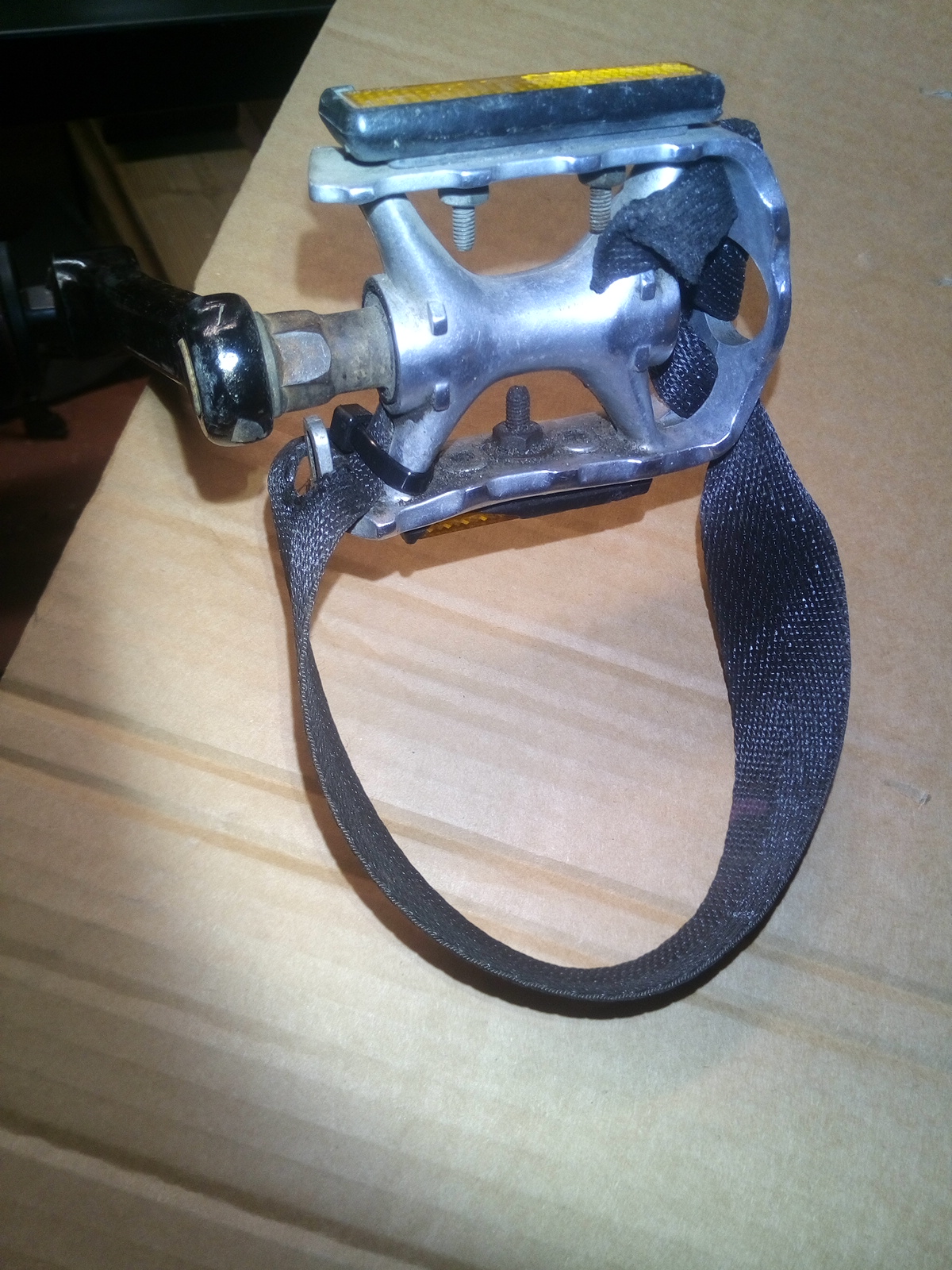

Moottorivanne on toistaiseksi vaihdettu normaaliin siksi aikaa kun laturi tulee ja kennotestaus etenee.
Lenkeillä on alkanut reisiä hapottamaan kun joutuu jalkoja pitämään polkimilla.
Ekaksi mietin varvaskoukkuja mutta kun niitä ei ole varastoon siunaantunut niin TMn ideasta otin vaarin ja pikapatenttina laitoin remmilenkit kantapäille.
Oikeaan polkimeen saisi normaalin lukkopolkimen, mutta vasemman kanssa joutuisi luultavasti soveltamaan.
Poljinrunko on 87mm leveä, normi lukkopoljin on toista senttiä kapeampi. Pitää hommata extra poljin jonka voi tieteen nimissä uhrata kokeelle.
