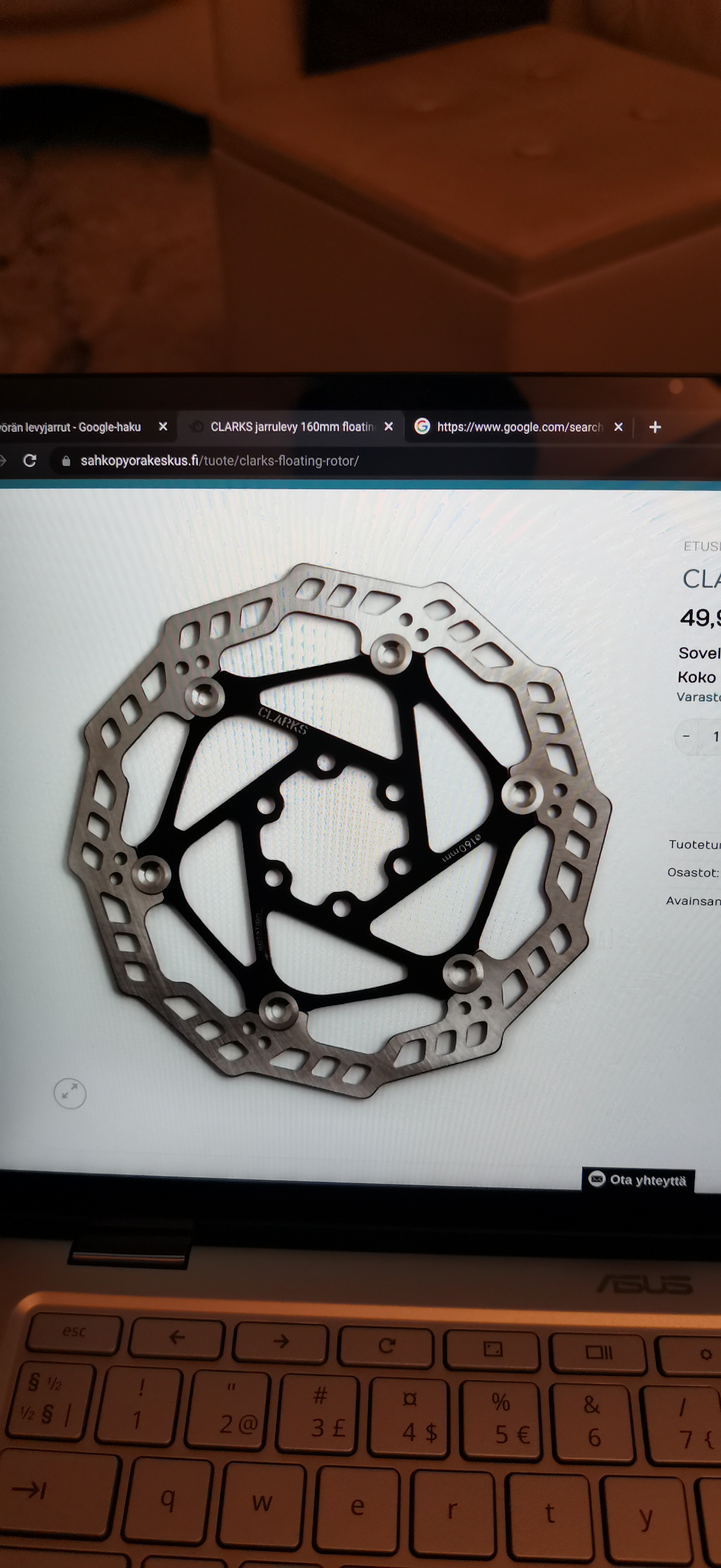

Paraneeko jarrut jos vaihdan levyt?
Näitä myydään nyt - 40%
t:Tapio Ängeslevä

Riippuu siitä mitä tarkoitat paranemisella.
Jarrutusteho tuskin nousee pätkääkään jos sitä meinaat, mutta muut ominaisuudet voi muuttua.

Noi laadultaa aika hyviä , täytyy vaan muistaa laittaa niihin kuluvat jarupalat .

Juuri tuota tarkoitin! Mitä ovat nuo muut, ominaisuudet.
Tälle rakenteelle luvataan, seitsemän hyvää ja kahdeksan kaunista. Mutta onko niillä mitään käytännön merkitystä loppupelissä.

Tuo jarrulevyn rakenne on saman tapainen kuin mp:ssä käytetään . Niiden hyvä ominaisuus on estää lämmön siirtyminen navoille . Joka katsotaan kyllä hyväksi plussaksi .
Itsellä kun on näitä , niin ne ei sovellu ainaskaan kun toiselle puolelle napaa. Eli kakspuoleiseen käyttöön vanhemmat mallit ei ainaskaan soveltunut . Paitsi ne halkasialtaan pienenmät , jotka taas rakenteelta olivat aika kehnot . Alumiini runo pakkas vääntyyn . 203mm on eri asia.

Muut ominaisuudet on mm. kulutus kestävyys ja lämmön sietokyky.
Itse en ostaisi jos ei ole muuten tarvetta vaihtaa levyjä vaikka halvalla saa.

Lämmön sietoo pitäs olla kyllä riittävästi . Kulutukseen taitaa vaikkuttaa monet tekijä , ensinnäkin jarrupalat , toiseksi levyn halkaisia, sekä kuinka paljon jarruja käyttää . :lol: :lol: Itse ajoin etujarruilla noin 20th. kilometriä , ne ohuet kuin leikku terät . Takimmaisilla en päässyt kuin ensinmäisen kesän , kun olivat pienenmät ja hennonpaa rakennetta. Runko väänty niistä aika äkkiä . Eikä tollasta alumiinirunkoa levyssä paljon oijota.Siksi vaihdoin nekin 203mm , sit kestäneet tähän kesään .
