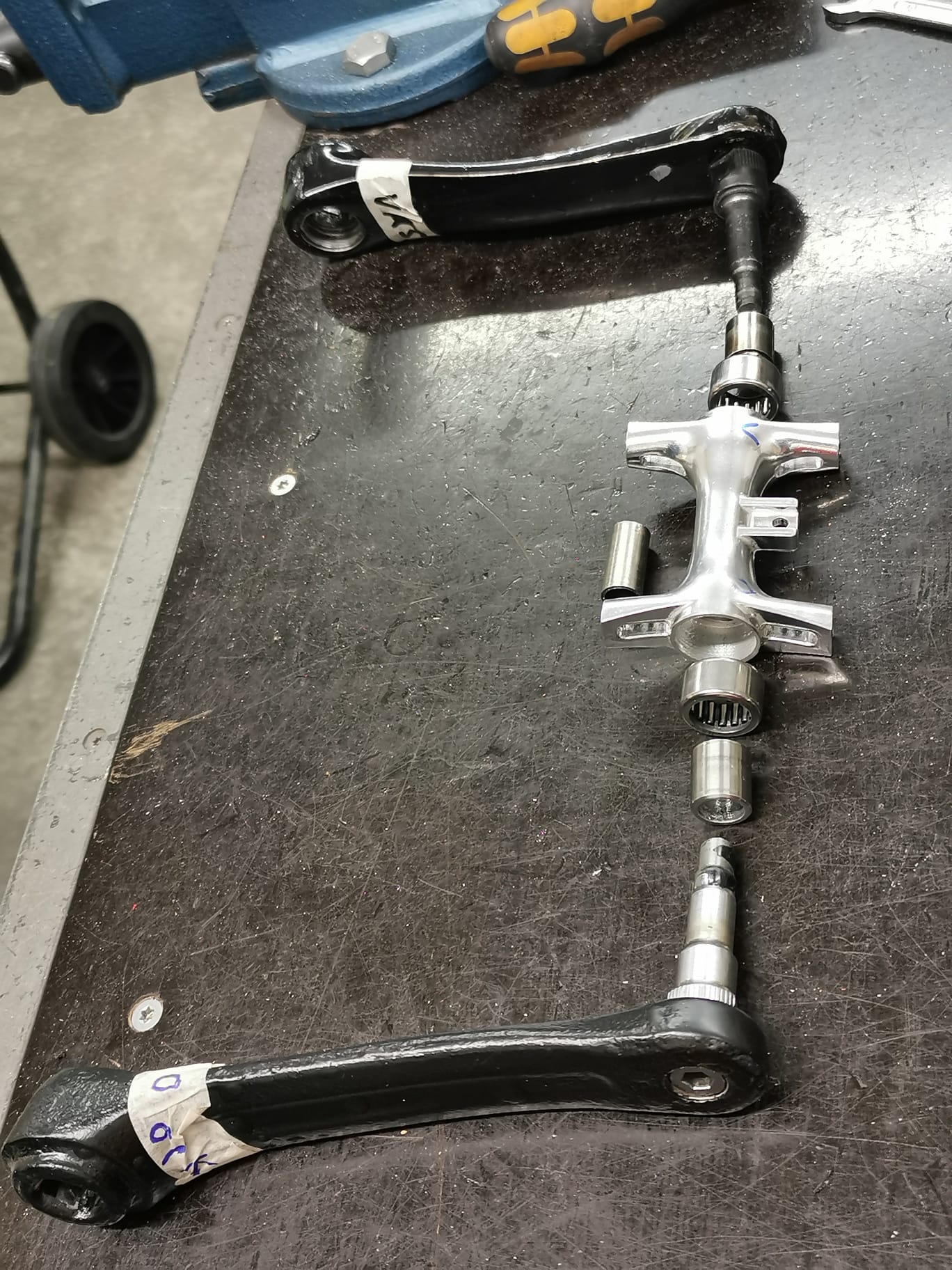

Lukkopolkimet asennettu!
Omista varastoista löytyi kaksipuoleiset polkimet, joista vasen modattiin TM Kampipajalla sorvissa sopivaksi.
Vanhat laakerikupit pois ja pesän isonnus millillä niin alkuperäisen kampiakselipolkimen neulalaakerit ja sopi paikalleen.
Sisäkoolien materiaaliksi valikoitui n. 4 vuotta sitten edellisestä työpaikasta pelastettu pyöräkuormaajan planeettapyörästön akseli, johon saatiin sentään porattua reikä karkaisusta huolimatta.

Viestit: 7897
Re: SH32:n uusi aikakausi
No nyt alkaa olla kampihässäkkä asiallinen!
Viestit: 18011
Onks nuo poljinakselit millään toisissaan kiinni?
Viestit: 1565
PW kirjoitti: 10 Loka 2022, 09:01
Polkimen vasemmalla puolella on sakarin tekemä alkuperäinen holkki joka pitää kammet suht hyvin linjassa. Aika näyttää kuinka alumiininen poljin kestää...
